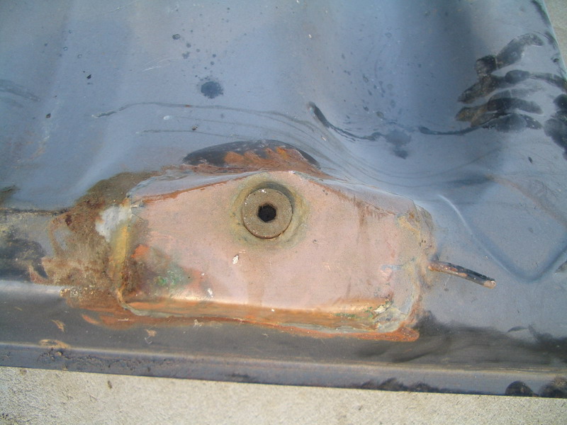

Vdaka za info. Tak som sa dnes hral s magnetom a vybral som asi za hrst vacsej "hrdze", retaz som nemohol pouzit, lebo su vo vnutri nejake prepazky. Pouzitie HCl je otazne, dovod je na obrazku (z tej medi by asi vela nezostalo), ale ak nebude nic ine, tak to skusim aspon na ostatne strany.

Nadrz mam uz v aute, nakoniec som ju cistil s tou HCl, dier mi to narobilo na uplne sito, ale len v spodnej casti kde to bolo uplne zhrdzavene, vsetko som vyvaril, ten medenny plech vydrzal aj s pajkovanymi spojmi. Kyselinu som nechal v nadrzi posobit 24 hodin na vsetky strany, nalial som 4l, vylial vyse dvoch. Vymenil som hned aj palivovu hadicu a filter a zatial ani smietky.
