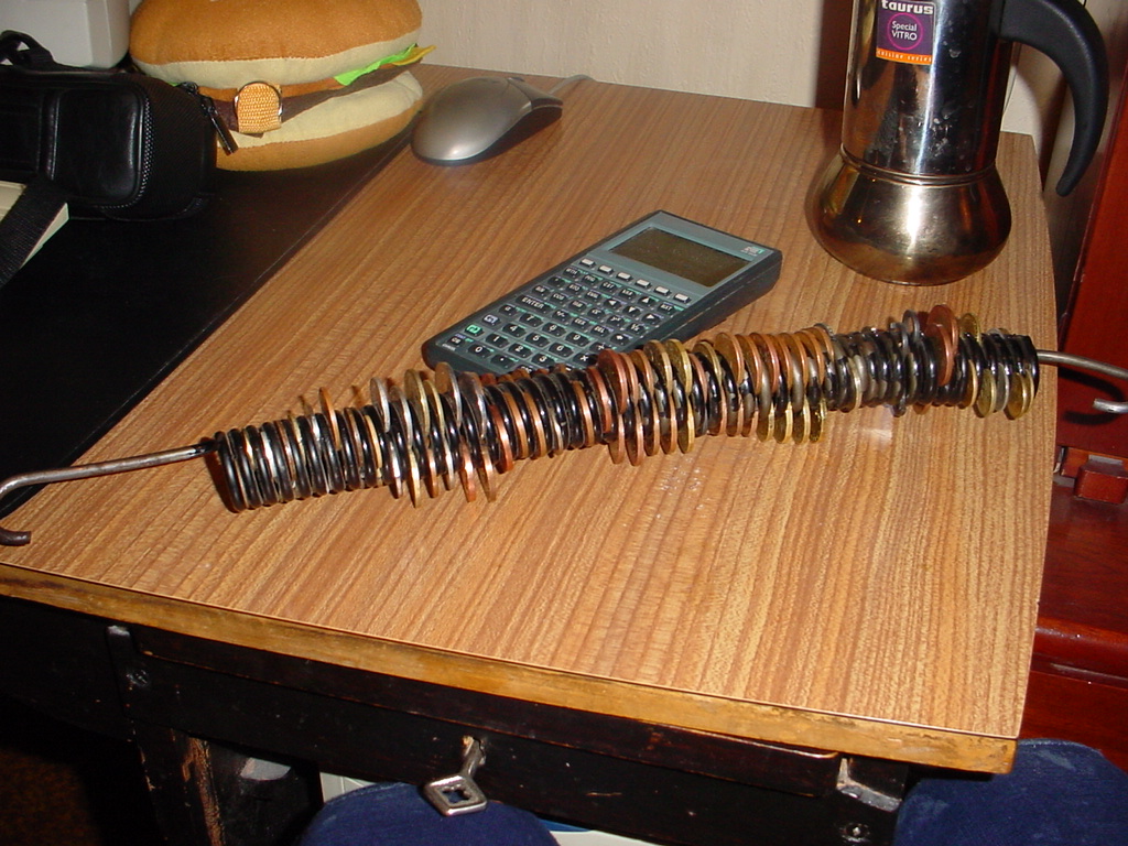

Já jsem do jednotlivých závitů pružiny vsadil svoji sbírku kovových padesátikorun a pružinu pak snadno nasadil, zavřel kapotu a padesátikoruny posbíral.
Re: Pružiny zadní kapoty u T613/4
Príspevok od užívateľa michal heky » 06 Apr 2008, 20:28
Našel jsem i foto:

Chlapci Vaše nápady mně moc neuspokojily. Jednu jsem tam dal růčo, ta druhá tam nějak nejde. Samo, že si s tím poradím ale myslel jsem jestli neexistuje nějaký přípravek který bych si vyrobil a nemusel ho vymýšlet. S velkýma podložkama je to levnější než padesátikoruny ale tak trochu technicky pod úroveň. Jinak díky za odpovědi.

Príspevok od užívateľa D.A. » 07 Apr 2008, 11:50
Technicky na úrovni je napnout to např. hupcukem :-). Podmínkou je demontované zadní čelo/světlo a kotevní bod ve správném místě.
Přední kapotu natahuju běžně rukama, na tu zadní jsem použil padesát podložek.
