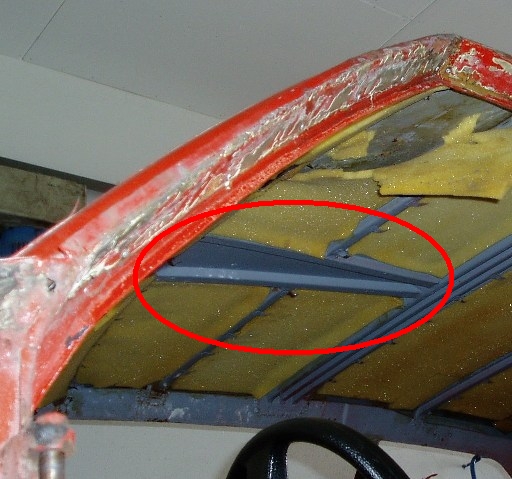

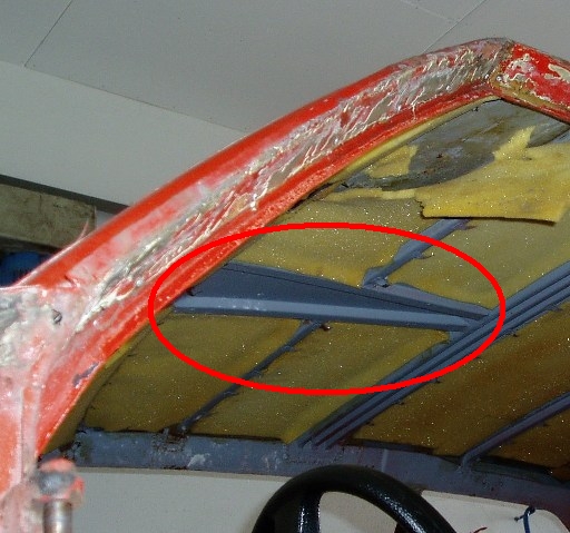

Fotky výztuh má Luboš:
Príspevok od užívateľa ondrej » 29 Aug 2007, 12:06

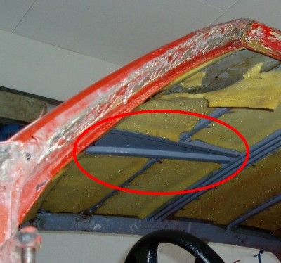

no - na tomto obrázku od hekyho je celá tá výztuha preč...
vyznačil som ju na nasledovnom obr.
či by sa nemala odstrániť vôbec, alebo je možné odstrániť iba zadnú časť od tej priečnej výstuhy neviem, treba si namerať na nejakom aute - nájdi si napr. nejaký MiLong so strechou a meraj, zakrátko by ich tam vo vašich končinách malo byť dosť, nie?
opakujem - tú fabrickú inštrukciu som v ruke nemal, preto sa iba domýšľam. Sú však borci, čo to fiknú hneď odpredu, ako odfotil heky, je to potom už iba na tebe...
