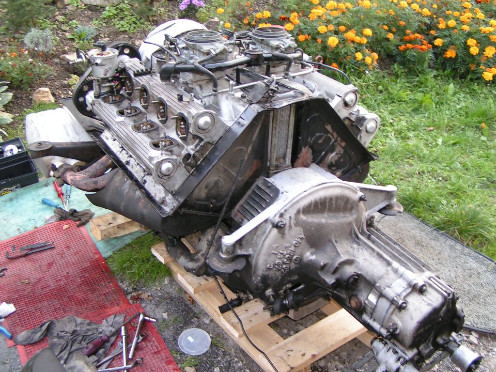

Ahoj,
Mam na vas taky vseobecny dotaz :
Spod auta mi vyteka olej, a podla merania stavu oleja v motore, v diferaku a v prevodovke to vyzera na to, ze mi urcite najviac ubuda z prevodovky.
Verim tomu, ze to nebude preto, ze pouzivam do 3-ky prilis tekuty olej, kedze som pouzil to iste do prevodovky aj rozvodovky; 80W90 EP. V prirucke myslim pisu 80W do prevodovky a 90W do diferaku.
Ked som to posledne plnil, samozrejme som to vsetko utrel, aby som videl, skadial ten olej do frasa vyteka. Ale to je skoro nemozne, lebo za chvilocku jazdy je vsetko zase cierne.
Takze, su niektore obvykle miesta, kde Tatra z prevodovky krvaca ? A je to niceo, co sa da odstranit len tak, alebo treba vybrat motor, diferak a prevodovku ? :(
Pre vas, ktori 100% vedia, jak to tam dole vyzera, tam kde je spoj medzi prevodovkou a motorom, spoj co je upevneny maticami 13-kami, tam je zvlastny ukaz podla mna. Je to tak, ako keby ten spoj uplne dole nebol uplne 100%-ny, lebo ked sa clovek pozrie odzadu, vidiet ze to telo prevodovky sedi akokeby nizsie, nez kde by sa malo spojit s motorom.
Dufam, ze to dava zmysel :)
Preco to tam tak je, a moze olej tiect stamat ?
Pomoc prosim, ak to nie je uplne blba otazka ;)

Miest je viac skade to moze tiect, velakrat prave z mrkiev, inde tecuci 4q som este nemal. Esteraz poriadne odmasti prevodovku odspodu a natri ju kriedou, sprav si kratku rundu okolo garaze a uvidis skade to tecie.

hriadel co ide zo spojkoveho kosa. Storocne O-kruzky sa vytlacia, stvrdnu a prepustaju olej

Aha, to znie ako oprava, pre ktoru sa musi vybrat motor, ci nie ? A to by mozno aj vysvetlilo, preco mi spojka niekedy pri zapnuti robi s autom "drrrrrrrrrrrrr", cize skace, ako keby preklzavala, ak tam je olej...
Príspevok od užívateľa Roman Maďar » 08 Apr 2007, 15:07
ASi to bude tak.To utesnenie hriadelí na spojke a do diferáku, je podla mňa nabolavejšie miesto na únik oleja.

netečie to zo skrinky riadiaceho palca na prevodovke? tam sú tesnenia ktoré najskorej tečú.

To je pravda. Také sem už přetěsnoval guferro od řadící páky,ale není to nic hrozného . Je to práca do hodinky v poklidu. Ale to bys viděl,že to teče tam. pod palcem by byla pořád kapka na té kostce do které se zasouvá.

Do rozvodovky patří olej pro hypoidní soukolí - 90H, do převodovky běžná 80ka a do motoru něco jako mogul super nebo maximálně polosyntetika 10W40.
Největší úniky z převodovek jsou přes ten řadící palec (tam teče prakticky každá starší tatra, čtverky jsou na tom trochu lépe). Ani výpustní zátka netěsní vždy dokonale, nalévací také nemůže být úplně volná. Mezi motorem a převodovkou to samozřejmě může téct taky, ty odlitky na sebe úplně přesně nepasují a jestli je tam vůbec nějaké těsnění, tak slabé papírové, co nic nezadrží a tak spojka vyloženě v olejové lázni určitě plavat nebude, ale když už se něco nezdá i šťastnému tatrovákovi, tak to bude asi ono... Ale tohle už se bez demontáže motoru nevyřeší...

Luboš napísal:...Mezi motorem a převodovkou to samozřejmě může téct taky, ty odlitky na sebe úplně přesně nepasují a jestli je tam vůbec nějaké těsnění, tak slabé papírové, co nic nezadrží...
Proč by mělo být mezi převodovou a motorem nějaké papírové těsnění? K čemu by tam bylo? Jako pojistka proti tomu, když odejde gufero na klice či na převodovce? To je blbost, ne? Já bych tam, když už, spíš čekal díru, kudy by mohl vyskytnuvší se olej vytéct pod auto.
Príspevok od užívateľa Luboš » 09 Apr 2007, 16:43
Také myslím, že tam nic není, ale provozní kapaliny nemají z auta co unikat a dírou by se akorát zbytečně prášilo na spojku...
No ja myslim ,ze na spojku sa neprasi,ale diera tam predsa len je.A aj ma byt.
