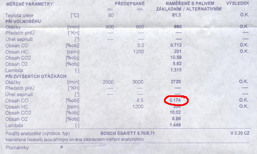

Príspevok od užívateľa Luboš » 07 Okt 2006, 23:33
Nikdy bych nevěřil, ale seřizovat motor jen tak od oka může být občas prospěšnější, než to nechat dělat "odborníky". Já snesu dost, ale nastavit CO na 25x (!!!) nižší hodnotu než povoluje norma, to už je opravdu příliš... :?
Má dnešní návštěva s jedničkou na emisích:

Príspevok od užívateľa Luboš » 08 Okt 2006, 13:39
Dal jsem to sem jen pro pobavení široké veřejnosti. Motor typu T613 bez úprav stejně nikdy nebude mít spotřebu pod 15 a taky nemá ani s tímhle nastavením a jak to jde skvěle do otáček si každý asi dovede představit... :D
