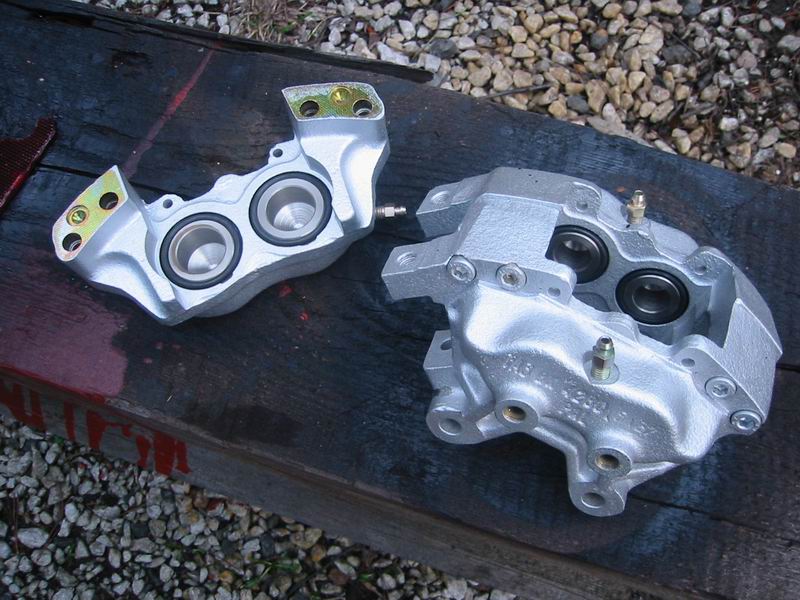

Má někdo zájem o nerezové pístky brzdových třmenů T613? Budu dělat další várku, tak abych věděl, kdo má zájem. Cena sady na celé auto byla minule 2000,- kč, předpokládám, že zůstane stejná, pokud výrazně nezdražili materiál, o čemž pochybuji. Na své T613 je mám bez problémů asi třetím rokem, na T603 jsem najel zatím cca 6 tkm a taky no problem.
Pokud někdo chce, tak mi napište email do konce týdne. Příští týden zajedu pro materiál.
Bohužel mám již jenom fotku namontovaných pístků.

aká je to povrchová úprava na tých strmeňoch?

Mně to připadá něčím stříknuté. V sobotu jsem viděl třmeny poniklované a také to nevypadalo špatně. Nemáte někdo zkušenosti, jak to dlouho vydrží?
Mgr.Petr Naszrával: těch pístků je tam celkem 16, jestli správně počítám, tak to vychází 125Kč/ks. Mimochodem přední jsou o něco větší. Není to málo, ale nerez je celkem drahý a nějaká práce s tím taky je.

Ty třmeny jsou opískované, pak zinek + chromát a pak nastříkané vypalovací barvou na grily + vypálené 250°C v el. troubě;). Drží to už třetím rokem, ale nejezdím moc v zimě.

Opískované, měď, nikl, krycí lak.
