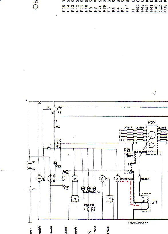

Príspevok od užívateľa Palo » 25 Feb 2006, 22:46
kde má byť (originál) zapojený kábel pre impulzy k otáčkomeru?podla schémy to je medzi "generátorok"rozdelovača a elektronický spínač.Ale v skutočnosti sa mi zdá že to býva k VN cievke.?

Príspevok od užívateľa Palo » 26 Feb 2006, 07:43
na jedničkovej schéme je ale zapojenie nakreslené k cievke a u dvojky som to tak asi aj mal, teraz neviem mám to rozobraté...

Príspevok od užívateľa tomas » 26 Feb 2006, 12:51
Palo, otackomer je zapojeny na kabel, ktory ide od cievky rozdelovaca do zapalovania, tak ako pise radek ;)

Príspevok od užívateľa radek » 26 Feb 2006, 19:24
Palo to jedničkové schéma je správně, a právě pro problémy s bezpečností při opravárenských pracích a odrušením se následně přešlo na připojení na signálový vodič mezi generátorem impulzů a zapalováním. V T603 jsme měli otáčkoměr připojený na VN cívku, právě po vzoru těch asi prvních 50ti aut T613-1. A pak to v servisu na Smíchově přepojili právě na ten signálový vodič a tak to u řady T613 zůstalo až do nástupu řízených motorů.
To stínění Luboši, jestli má na něco vliv? No dnes už téměř ne, ale T613 musela (vlastně musí, nikdy to snad nezrušili) plnit stupeň odrušení "zvláštní" - IIb a tudíž musí být odrušen jakýkoli zdroj signálu proměnné amplitudy, který by mohl působit problémy. Tedy i generátor spouštěcích impulzů zapalování.
Príspevok od užívateľa Palo » 26 Feb 2006, 20:46
Diki za info.Dnes som pozeral a v chromkovej karoserii z ´83 (ktorá bola ako ND) mám vcelku pekne spravenú el.inštaláciu a otáčkomer je napojený z cievky.Asi sa do náhradných kasní dávali nejaké pôvodné zväzky.
