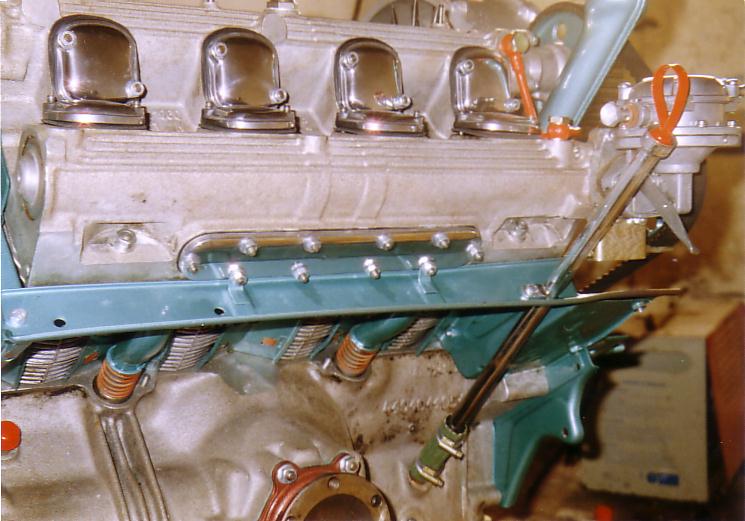

Príspevok od užívateľa MarekK » 10 Nov 2005, 19:00
Tam, okolo tej zelenej hadičky na ""olejomerku"" to máš už (ešte) špinavé! :wink: Má tam byt taká zelená gumovo "pletená" hadička ?

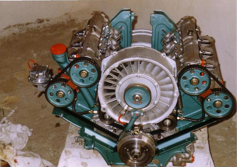

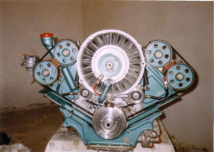

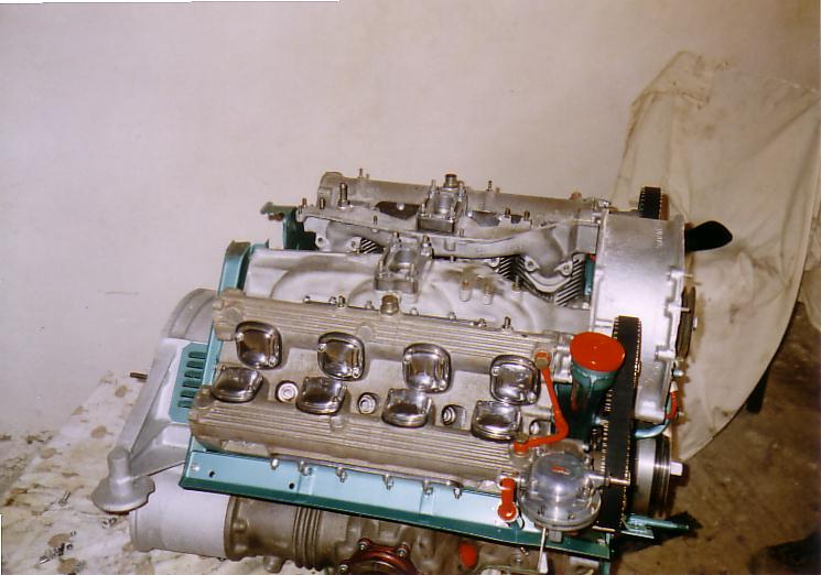

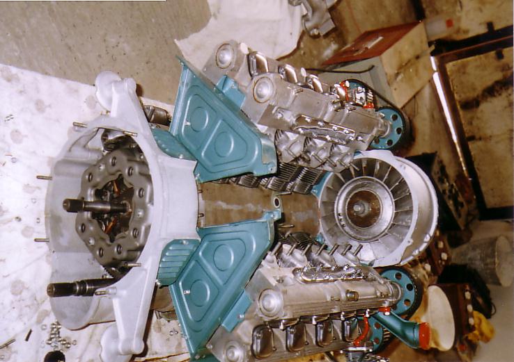

a čo ešte iné okrem vyčistenia a lakovania si na motore robil?Toto je myslim podstatnejšie pre ďalší život auta.
Príspevok od užívateľa Palo » 10 Nov 2005, 19:33
nové ložiská kluky,nove ojničné ložiská,vyuhlované ojnice,výbrus válcov-k nim nové piesty+krúžky+čapy,zabúsenie ventilov-frézovanie sediel,lapovanie vahadiel,výmena ložisiek diferenc.,všetky nové tesnenia aj tie všetky drobné ložiská,nov. spojka (lamela+mekano)
