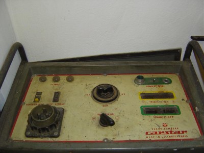

Co máte se startováním po odstávce vozidla? S tím jsem tedy problém nikdy neměl.
Mimochodem, netuší někdo jaké je obchodní označení těch zásuvek "Trvale 12-24V"? Nebo rovnou kde je koupit, nejlépe i s protikusy. Je mi jasné, že si můžu ohnout kus měděného plechu, ale originální rukojeť by mě moc potěšila.
