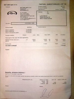

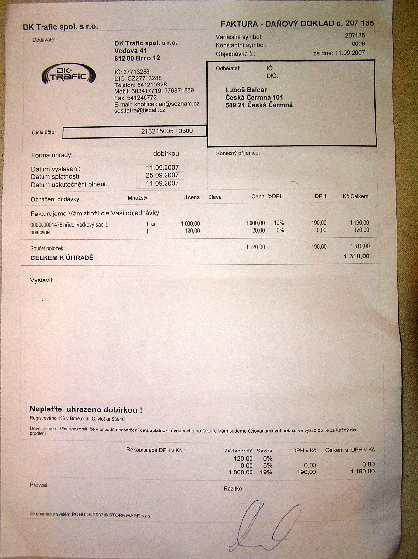

to nemyslíš vážneLuboš napísal:Z minulého měsíce tohoto roku.
co s motorom?

Něco ve vzpomínkách mi říká, že cenofka za "vstřikově" časovanou vačku je kolem 4000 CZK, ale možná se pletu.....

Já nic nemyslím, když jsem tu vačku potřeboval, tak jsem tu cenu akceptoval.Roman Maďar napísal:to nemyslíš vážneLuboš napísal:Z minulého měsíce tohoto roku.
Kdyby stála 10 000, tak jí zkanibalizuji z jiného motoru, tohle není zrovna díl, na kterém by to stálo. Možná i Radek mi to potvrdí, ale zdá se mi, že na všech motorech mnohem dříve odcházejí vahadla. Na vačkách jsem nikdy žádné opotřebení nezaregistroval, tahle se měnila jen pro "odborný" zásah automechanika...
- radek
- Príspevky: 1971
Luboši, skutečně dříve a markantněji, výrobně zejména někdy od roku 1992 dále (v Poldi přestali dělat slušný základový materiál?) odcházejí vahadla, vačky většinou odejdou z důvodu neodborné montáže nebo přidření z důvodu problémů s tlakem a množstvím mazacího oleje......
Co se týká té faktury, to je faktura za vačku časovanou pro "E/E1" nebo za vačku časovanou pro motor "4i-KAT" ? Je v tom docela zásadní rozdíl....
