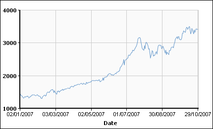

Tak tedy ještě jeden - snad k tématu. Mohl by pomoci při přemítání nad 2x6, 2x12, 1x12 a celkovou kapacitou těchto zdrojů, která je a vždycky bude určená hmotností použitého olova. Všechna řešení mají i svoji ekonomickou stránku. Strycu, ono nebude líp. Je již delší dobu známo, že světové zdroje olova jsou prakticky na dně a víc už tohoto velevzácného kovu na Zemi nebude. Tomu odpovídá i vývoj ceny (v USD) této komodity - viz aktuální graf. Ceny olověných baterií letí i v ČR progresivně vzhůru a tak sny o dvou levných dvanáctivoltovkách, které budou po většinu roku stát (jak sám předpokládáš) nečinně v garáži, se ti mohou během dvou let značně prodražit. :?

Zizo, nestraš lidi a se svými grafy táhni na Wall Street ;-).
