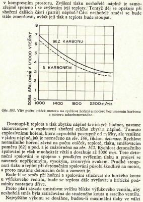

Príspevok od užívateľa ondrej » 18 Sep 2007, 19:27
ja som sa výskumu detonačného spaľovania osobne nevenoval, postačovali mi údaje z odbornej literatúry, ktoré v zásade korešpondovali z rôznych zdrojov,
troška som polistoval v archíve, aby som našiel spomínanú stať (J.Mackerle, Vzduchem chlazené vozidlové motory, SNTL), ktorá uvádza spomínaný extrém - či je to však tých 3000m/s, alebo trebárs Marekových 2300 m/s, je už v zásade myslím jedno, v obidvoch prípadoch je to rýchlosť silno nadzvuková,
ak to niekomu nestačí, existuje dosť odbornej literatúry, pomerne podrobne popisujúcej detonačné spaľovanie v motoroch, a to z rôznych hľadísk,
mne doteraz získané poznatky stačia na to, aby som tento režim spaľovania považoval za detonačný, čiže nadzvukový, a nie deflagračný (podzvukový) a nepovažujem za produktívne sa týmto ďalej zaoberať, pokiaľ nie sú k dispozícii nejaké nové poznatky...

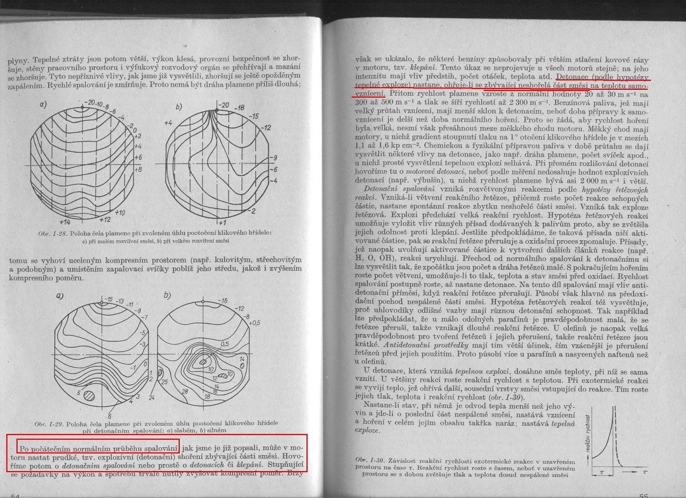

Príspevok od užívateľa MarekK » 18 Sep 2007, 20:02
no mne sa to nechce scenovat, ale je to tam napísané tak ako som písal : rýchlost šírenia plamena do 500m/s, rýchlost šírenia tlakového rázu okolo 2300/s , tj. čísla dost rádovo rozdielne = hrušky miešame(jú) s jablčkami.... a mám také údaje v dvoch knihách....

500 m/s je za atmosférického tlaku nadzvuková rychlost (a myslím, že nepotřebuješ ujišťovat o obecně známých věcech ;-))). Marek, já jsem tak vysoká čísla nikde nenašel - mluvíme-li o zážehu, třeba od nevhodně zvolené zapalovací svíčky nebo přečnívajícího těsnění pod hlavou (doufám, že můžeme opustit motory T613). Naposledy jsem četl nějakou zprávu o hledání náhrad za olovnaté přísady, při níž byly měřeny rychlosti šíření plamene (mimochodem nezávislé na oktanovém čísle) a ty byly ve všech režimech podzvukové. Budu muset pohledat...
Ondrej, v tom tvém článku nevidím nic, co by odporovalo tomu, co jsem psal výše. Píše se tam o vznícení směsi, což je jiný jev než zažehnutí směsi. Ve škole nás učili, že detonace je jev, kdy se plamen šíří nadzvukovou rychlostí od místa zážehu. Přiznávám, že od počátku slovíčkařím, ale jsem přesvědčen o tom, že je to nutné k pochopení procesů, které se ve spalovacím prostoru dějí.

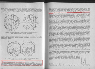

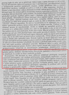

Príspevok od užívateľa MarekK » 19 Sep 2007, 19:40
ondrej donútil si ma zapnút scener
Príspevok od užívateľa MarekK » 19 Sep 2007, 19:49
:wink:
o detonáciách som teraz prečítal cca 50 strán textu :wink:
všimni si poznámnku :wink:
Príspevok od užívateľa ondrej » 19 Sep 2007, 20:09
...predzápaly nesprávne nazývané samozápaly...
neviem, či je česká terminológia iná, ako slovenská, a či naozaj platí táto poznámka. Ak by aj došlo k jej zmene (čo tento článok ešte nedokazuje), nemá to vplyv na popis vzniku detonačného spaľovania. Dôležitá je hlavne posledná veta v červenom rámiku. Prečítal si 50 strán, čítaj ďalej, alebo možno ešte raz, a hlavne - rozmýšľaj nad tým, čo čítaš. A prečítaj si aj iné knihy k téme :wink:

Príspevok od užívateľa MarekK » 19 Sep 2007, 20:21
Ondrej: kedysi som tie knihy prečítal, ale je to dávno a presnú termilogiu si už nepametám , pametám si len princíp................ a preto som si to teraz prečítal , nie jeden krát, mám viac kníh kde to je popísané takto!!! V tejto knihe je cca 100strán venovanej teorii záapalu a horenia paliva v motore, a cca 70 detonáciám , prečítal som základy a to stačí aby som vedel že zapálenie a vznietenie nieje to isté!.......... áno aj ja mám ktej knihe výhrady(už raz so ju tu poznamel) ale podobne je to opísané aj v dalších knihách... čítat viem aj medzi riadkami, atú poznámku na konci poznámky som prečítal minimálne 5x :wink:
Príspevok od užívateľa ondrej » 19 Sep 2007, 20:31
áno, s týmto sa dá už bez výhrady súhlasiť ,
