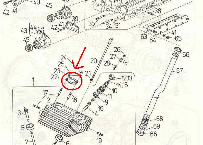

Další pokračování - těsnění pod hlavama
nevíte někdo kde je koupit?
a když už bude motor venku co ještě preventivně udělat aby s tím šlo jezdit?

Príspevok od užívateľa Štěpán » 01 Apr 2008, 08:46
Tomu se asi musí říkat jinak když je to nad hlavou. Muře z toho vůbec unikat olej???

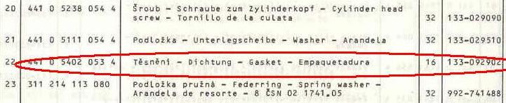

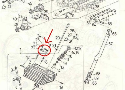

Je to ono?
Re: Kde teče olej z motoru 613?
Príspevok od užívateľa radek » 01 Apr 2008, 09:07
Ano, to je těsnění nad hlavami - těsní vačkovou komoru na lícovanou rovinu hlav. Olej tudy unikat může a zpravidla to dělá. Tyto úniky jsou jednoduše identifikovatelné - vrchní žebra válců jsou mastná a omaštěné jsou i povrchově svíčky. Tyhle těsnění nejsou žádný problém, je jich dostatek, jak u všeobecně známého dodavatele ND s celoplošnou působností, tak v autorizovaných servisech....
