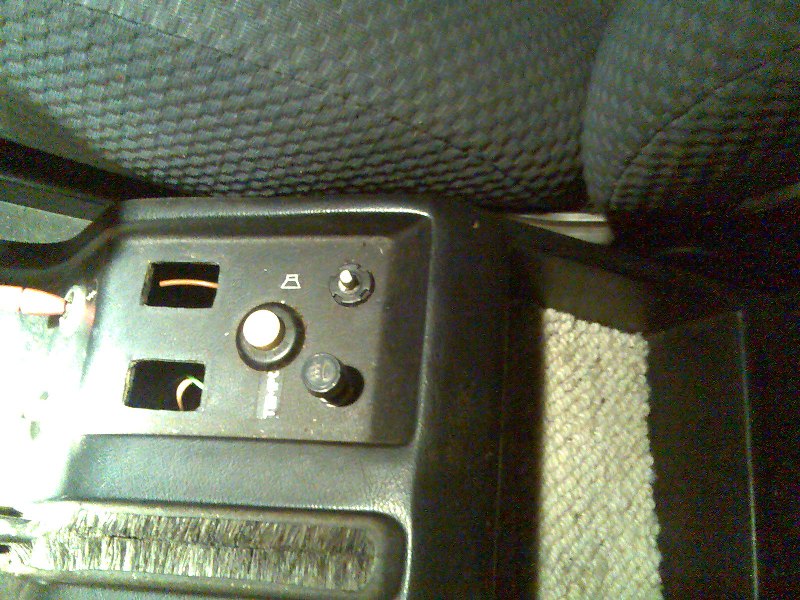

nakoľko Etienne nikdy nevidel na T613S ovládanie tempomatu 2 vypínačmi tak, ako to popisuje návod na obsluhu a keďže som mu sľúbil, že skúsim zadovážiť nejaké obrázky, prikladám zatiaľ 1. fotografiu ovládania tempomatu v T613S - jedná sa teraz o auto z roku 1981, ktoré malo pôvodne s najvyššou pradepodobnosťou aj podtlakový centrál (má odpojený prívod podtlakovou hadičkou). Aj keď auto nie je práve v najlepšom stave a tempomat je už demontovaný, umiestnenie ovládačov sa zachovalo. Či sa ale jedná o pôvodné vypínače, si istý ale nie som...ondrej napísal:skús zadovážiť nejaké foto, pokúsim sa aj ja..

Etienne - teraz nejde ani tak o to, ake vypinace tam su (ved na to som uz upozornil, ze sotva budu povodne, hlavne ten "starterovy"), ako skorej o to, ze su tam 2 a jeden z toho tlacitkovy - a presne na tom mieste, ako to vyplyva z opisu funkcie - to je ten, ktorym sa da znova aktivovat posledne nastavenie tempomatu.
A teraz by si ty mohol zverejnit nejake obr. toho jednotlacitkoveho ovladania tempomatu - nemal by to byt problem, ak "existuje niekolko takych special s ovladanim tempomatu 1 tlacitkom", ako si pisal.
Rad by som tsi to pozrel, ako to bolo riesene...

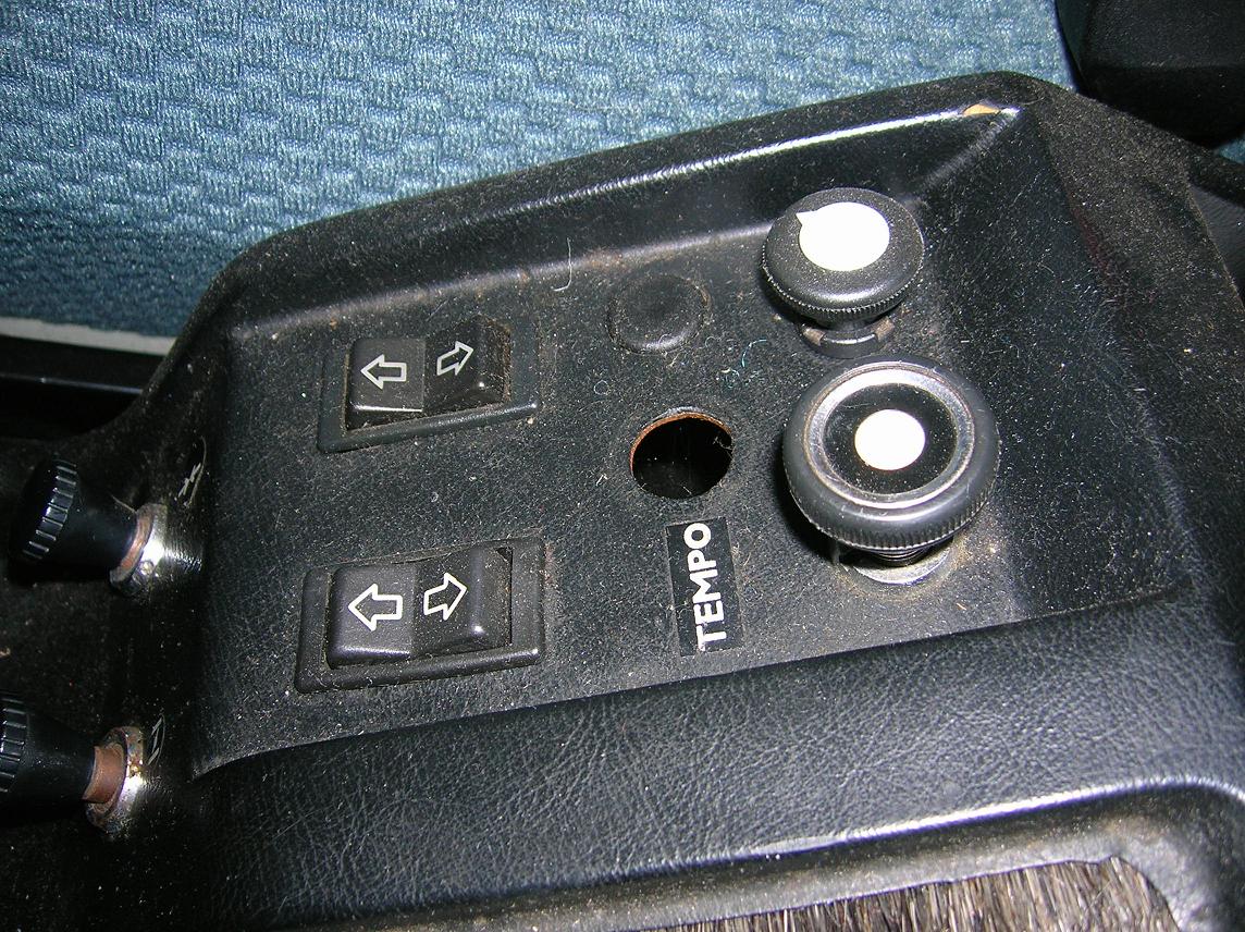

Hovoril som, ze to tlacitko - ako CELOK nielen ovladaci komponent tam podla mna NEBOL a bol DOROBENY=navrtana diera, pridane tlacitko.
Tie specialy s tempomatom som zatial videl 2 a nikdy ma nenapadlo nafotit si ich nakolko ide vzdy o to jedno blbe podsvietene vytahovacie tlacitko ktore tu bolo uz niekolkokrat prilozene ako fotografia.
