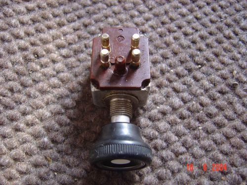

Nakolko mi tempomat este stale neda spavat rad by som si ozrejmil jednu vec...
Je VDO typ 83.601 naozaj ORIGINAL tempomat na T613-S ? Je to ten spravny ? Je to ten ktory treba zohnat ?

Ondrej: Prosim pozri sa, aky to je typ.. A ako vyzera ten spinac co ho ovlada ? Myslis spredu z auta ? A nevies kam sa daval ?
Príspevok od užívateľa ondrej » 07 Júl 2005, 08:06
myslím, že to bolo to druhé tiahlo vedľa sýtiča... neviem isto, mám to odpojené...
Príspevok od užívateľa etienne » 07 Júl 2005, 08:07
To by sedelo. A vyzeralo asi rovnako ako sytic... moze byt...

Treba sa nad tym zamysliet. Ak je ovladany podla zataze motora (podtlak) tak ho zrejme spina a vypina nejaky spinac.
Lanko moze byt tak na rucny plyn ...
Príspevok od užívateľa etienne » 07 Júl 2005, 08:32
Ten vypinac vyzera presne ako ten od syticu akurat je napojeny na splet kablov... otazne je KDE bol umiestneny

Tomas: Treba si pozriet schemu mechanickych tempomatov. Akonahle stlacis brzdu alebo spojku (na obidve ide kabel a cidlo) tak tempomat vypne.
Príspevok od užívateľa tomas » 07 Júl 2005, 08:42
Dobre vediet :wink:
Tak potom to je uplne normalny tempomat, akurat ho spinas tym bazmekom :)
