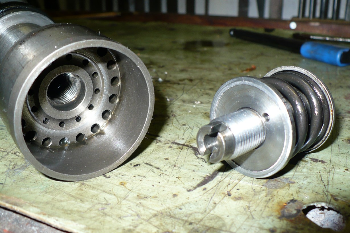

JáPavel - o koľko si tú skrutku povolil a aký to malo dopad?
Môžeš zmenu pripísať jej povoleniu, alebo aj inému oleju?

Je to víc jak dva roky co jsem to dělal a myslím, že jsem ubíral dvě otáčky. Zcela jistě je to otázkou zkoušení i já to tak dělal. Ještě bych se k tomu chtěl někdy vrátit a vyzkoušet jiné nastavení. Dle příručky ten rozsah nastavení je poměrně šíroký, čemuž by odpovídala i délka závitu. Je třeba si dát pozor aby regulační šroub se nevytočil moc, může pak spadnout na dno tlumiče.
Já to seřizoval se sundanou kapotou ,aby bylo možno zasunout šroubovák s délkou 70cm a pak to hned vyzkoušet.
K tvojí druhé otázce nemám co říct, se seřizováním jsem začal až po výměně oleje, zbytek jsem již napsal v předešlých př.

Ďakujem za odpoveď - ja som tie skrutky povoľoval tiež o 2 otáčky, robil som to asi pred týždňom. Predok je teraz o niečo mäkkší, ale nie nejako dramaticky a ešte som s tým zatiaľ neskúšal jazdiť. Až pojazdím, tak sa rozhodnem, či to ešte viac povoliť, alebo nechať už tak.
Čo najzhodnejšie nastavenie tlmičov na oboch stranách sa dá doladiť aj pomocou sluchu, ak sú demontované tie centrálne imbusové skrutky. Doba začiatku prepúšťania oleja cez ventil sa dá jasne identifikovať podľa charakteristického sykotu pretekajúceho oleja cezeň.
A ešte praktická poznámka, ak by to niekto chcel skúsiť dolaďovať - hrozí nebezpečie prepadnutia skrutkovacieho prípravku cez stredový otvor tej regulačnej skrutky až na dno tlmiča, čo môže byť tak 15 cm nižšie (závisí od postavenia predku vozidla), tak na to pozor!

Takže jsi ubíral přítlak a točil jsi směrem doprava. Mě tohle nebylo jasné a není mě to jasné doposud, jelikož ten regulační šroub má klasicky pravotočivý závit.

JáPavel - skrutkou som krútil doľava, t.j. proti pohybu hodinových ručičiek - o zhruba dve otáčky..
