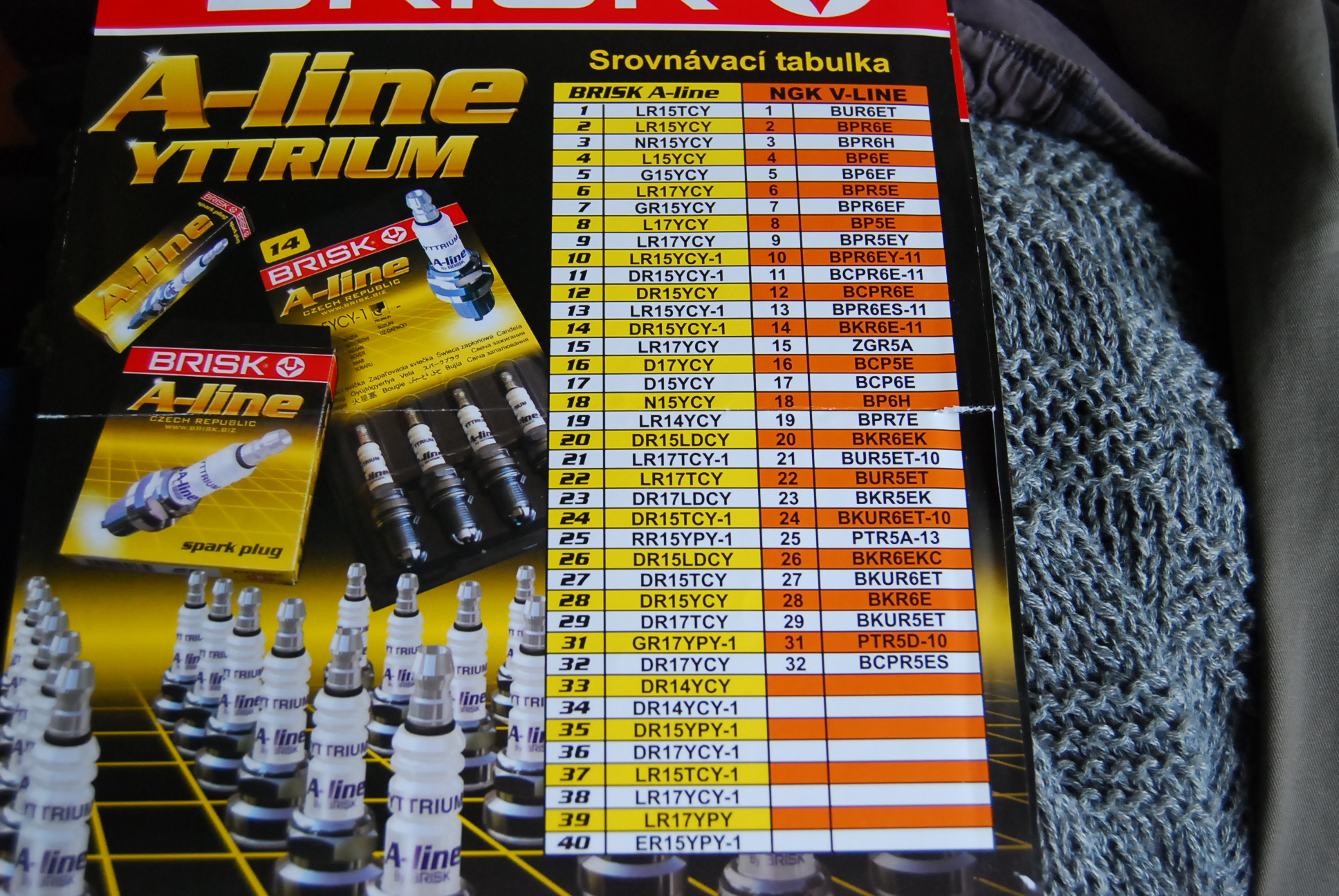

A mám v tom stále guláš . a preto používam L14YC
na stránach brisku http://www.brisk.cz/catalog.php
píšu pre 613-3 , L14YC, a-line 19
píšu pre 613-4, DR15YC, a-line 28
na stránkach NGK http://www.ngk.de/Productfinder.659.0.h ... RA&m=613-3
píšu pre 613-3 BCP6ES (V‑Line 17)
píšu pre 613-4 BKR6E (V‑Line 28)
v tej porovnávacej tabulke na fotke
je k BCP6ES udávaná D15YCY čo je rada A/V line 17
je k BKR6E udávaná DR15YCY čo je rada A/V line 28
je k LR14YCY udávaná BPR7E čo je rada A/V line 19
tak si vyberte. ju?
máte tam niekto tie DR15YC?
tak si vyberte. ju?

na stránky NGK se nedívej udaje tam nesouhlasí já mám namontovane od Brisku ty A-LINE 19 aMarekK napísal:A mám v tom stále guláš . a preto používam L14YC
tak si vyberte. ju?
je to v poho jinak co uvádí Brisk na svých stránkách to souhlasí
