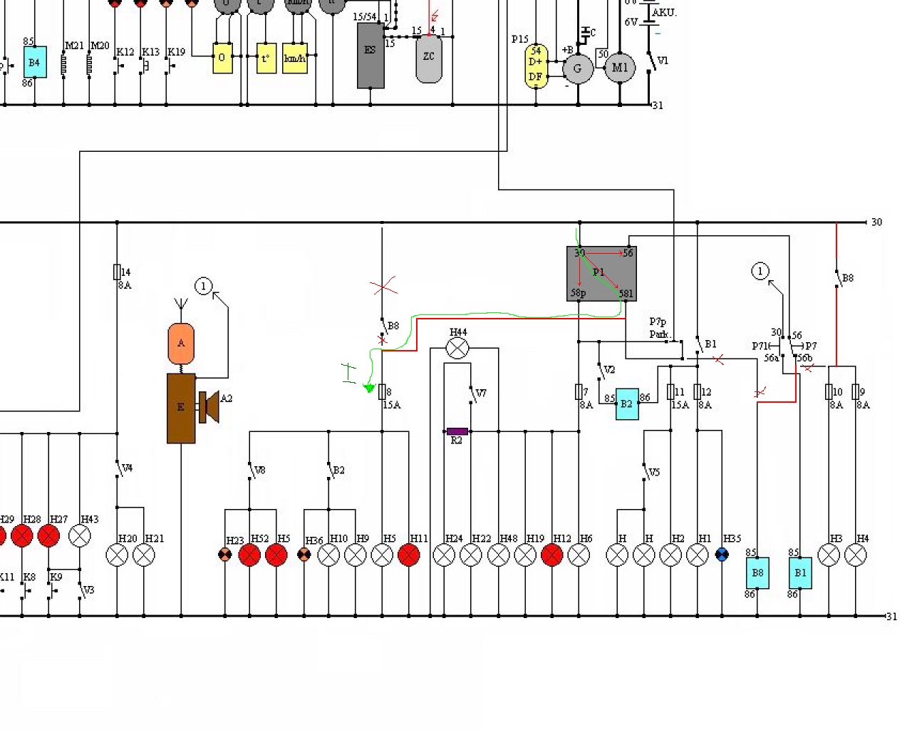

Tak ale tim, že jsi Sudeťáku vyhodil relátko z obrysovek a dal je napřímo, tak Ti po tom samym vodiči tekl proud přes obrysovky, přední a zadní mlhovky. Takže proud přívodem teče zhruba stejnej (pokud svítíš i mlhovkama). Pouze ten výkon nevede 2,5 jako je na potkávací světla, ale 1,5 kerá napájela puze relátko... Takže sis ve finále moc nepolepšil...

Jerry napísal:Tak ale tim, že jsi Sudeťáku vyhodil relátko z obrysovek a dal je napřímo, tak Ti po tom samym vodiči tekl proud přes obrysovky, přední a zadní mlhovky. Takže proud přívodem teče zhruba stejnej (pokud svítíš i mlhovkama). Pouze ten výkon nevede 2,5 jako je na potkávací světla, ale 1,5 kerá napájela puze relátko... Takže sis ve finále moc nepolepšil...
Jerry myslím,že jsem si polepšil,neboť trojka už má origo relé mlhovek.
Re: Přehřívání kabelu od světel.
Príspevok od užívateľa Jerry » 20 Jún 2008, 16:15
Sudeťák napísal:Jerry myslím,že jsem si polepšil,neboť trojka už má origo relé mlhovek.
Na přiloženym obrázku najdeš vysvětlení. To, že jsi použil relé B8 (původně levý obrysovky a mlhovky) a vřadil si cívku do okruhu 56b (potkávací světla), sis pomohl. Ale tím, že jsi propojil výstup 58l na pojistku č.8 (kde si vyřadil spínací kontakt B8) aby svítily levý obrysovky, Ti teče proud I (vyznačený v obrázku zeleně) přes spínač P1.
Je tudíž hezké, že má 613-3 relé předních mlhovek (B2 spínaného spínačem V2), mají to všechny 613, snad krom prototipů, ale ten proud ke kontaktům relátka B2 teče přes spínač světel (P1 Proud je +-12A) a ne přes původní kontakty relé B8. Pokud bys to zapojil podle mého návrhu, tak by proud tekl pouze cívkou relátka B8 (výstup 58l), osvětlením přístrojů a pravejma obrysovkama (výstup 58p) a cívkama relátek za přepínačem P7 (tlumená/dálková): B1 (spíná dálkový) a tim novým co spíná potkávačky. To je proud cca 4A.
