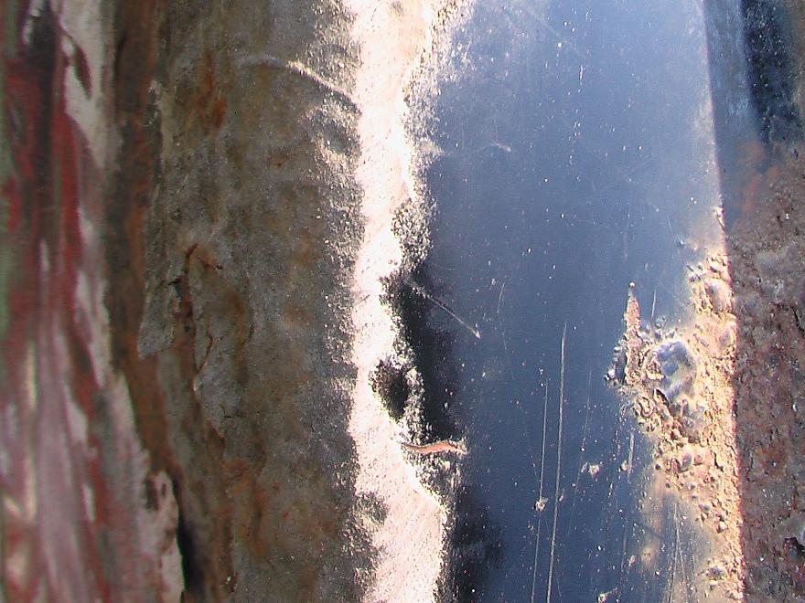

Tak páni prečo mám na aute na pravej a lavej strane ten nosník pod blatníkom iný, sú iné prelisy u "A"stlpika... tak to soudruzi v itálii vymysleli? A ešte neviem ako je to možné, ale na velkej časti toho nosníka som našiel(teda moc tam toho neskorodovaného nebolo) pod tým hnusom plastizolom (alebo čoto je?) čiernu acétonovú(?) farbu!!!! a pod nou základovku!!!!!!!!!!!!!!!!! ten plastizol je všade z rovnakej doby, žiadna předelávka/dodelávka! neviem si to vysvetlit, nikde inde som na aute čiernu nenašiel, mám auto z roku 93, žeby stálo v kopřivách za jídelnou? v čierno / základnej barve?
ten plastizol bol tatrám čert dlžný....

Plastizol se mi docela zamlouvá, kdybych to doma zvládnul nanášet, tak to používám i dnes.
V tatře v té době kastli nejdříve nastříkali červenou základovkou, na to šel bílý plastizol a aby to nevypadalo tak blbě, tak to navrch stříkli černou. Ale třeba tu prostřední fázi u tvé tatry zapomněli provést a přišlo se na to až při výstupní kontrole...

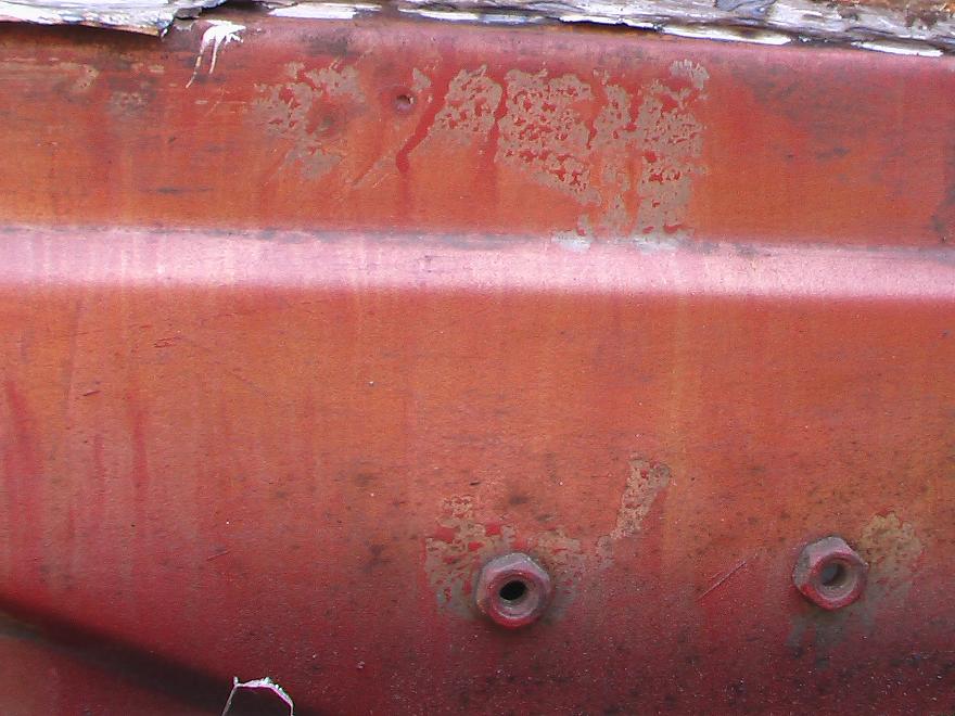

ano je to presne tak... a naniektorých miestach nieje ani základovka!!!!! takže ak to pred vami niko nenatrel tak si skontrolujte torpédo zo spodnej strany(zrcátkom napr.), a vrchný plech na ktorom je výr. štítok zo spodu(spod auta si zasviete hore) ináč je celé auto natreté tak ako na obr . IMGA0561.JPG a ana IMGA0389m.JPG... len velmi tenká vrstva základovky a to štetkou určite na mastný plech.... niesú vobec natreté rohy ... atd.... mnam mnam
