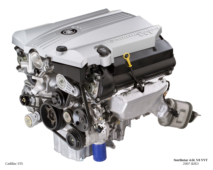

Samozřejmě že má nástupce a už jde na trh i přeplňovaná verze.
Atmosférický nástupce je LH2:
- 4565 ccm
- DOHC, 4 vačky, 4ventily/válec/hydraulická zdvihátka
- sekvenční vstřik paliva
- 320 HP/6400 rpm
- 427 Nm/4400 rpm
- celohliníkový
- kompozitové sání
- kovaný klikový hřídel
- písty potažené polymerem
- pohon rozvodu řetězem
- variabilní časování ventilového rozvodu
- prodloužená životnost svíček (interval výměny 160 000 km)
- měření kvality oleje - proměnlivá výměnná lhůta
- funkce pro dojezd bez chladící kapaliny
- elektronický pedál plynu
- integrovaný tempomat
- OBD II
- jen tak pro zajímavost : hmotnost agregátu : 190 kg :idea:
- jen tak pro zajímavost : náplň oleje 8 litrů
ale co dál psát......vždyť je to jedno, i když pokud to někdo zafinancujete, postavit to nebude problém :wink:
Príspevok od užívateľa radek » 01 Jan 2007, 00:54
LH2 obrazem.... ten horní kryt se samozřejmě mění podle automobilky a typu auta, do kterého půjde agregát namontovat....
