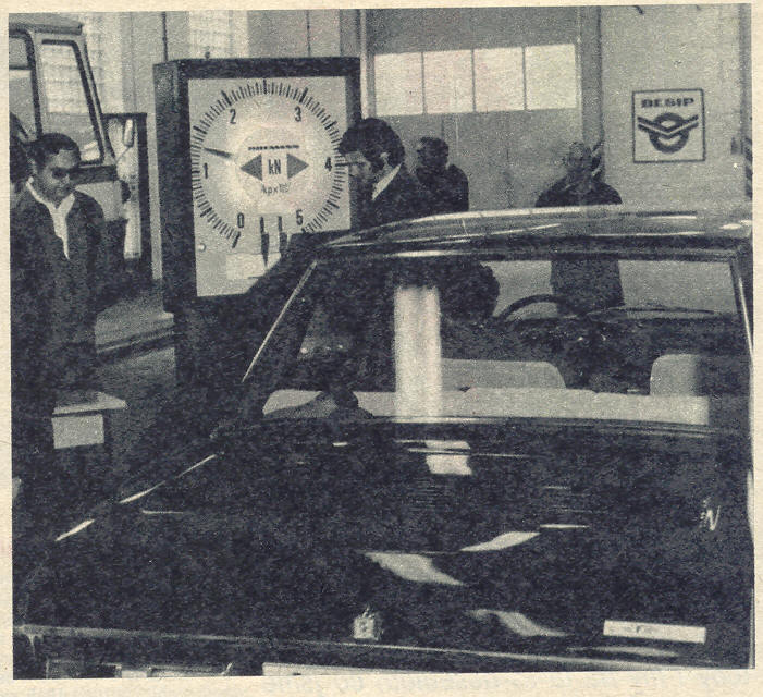

Trochu zpět k tématu. Ani nová moc nebrzdila... :mrgreen:

Tak to tam je ešte Girling a nie AB Jablonec.
Čo majú všetci proti brzdám v T613? Však to brzdí výborne
Príspevok od užívateľa Luboš » 17 Sep 2004, 22:25
Ještě v létě jsem se všem divil, když si stěžovali na účinnost ruční brzdy. Já jsem s tím u žádného auta zatím neměl problém, dnes už se mi čtverka taky neudrží na svahu... :( A to jsem s tím jezdil jenom rok a půl... :?
Mimochodem proč by měl Girling brzdit méně? Sice mně připadá, že mají takový pomalejší náběh, ale už jsem se s nimi taky dostal do kritické situace a obstály na výbornou...

Príspevok od užívateľa tomas » 18 Sep 2004, 01:11
Inak som hutal a tie horne hodnoty co som uviedol, budu asi predne brzdy. Tie stredne budu asi zadne a s pismenom B asi rucna brzda. Kto viete nieco viac o tychto protokoloch?
Ak je to takto, tak moja druha T613 to ma presne naopak. Predok brzdi menej (brzdi len jedna polovica strmenov), zadne brzdia dobre (vsetko funguje ok), a ta rucna...
