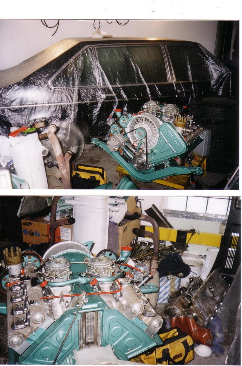

Príspevok od užívateľa Stevo » 11 Nov 2005, 13:51
Dufam ze sa to tu zase strhne na hadku o farebnych kombinaciach...

Palo, good job :-)
Len mi prosim prezrad, ci je to ten motor, ktory mal ist do chromky? Bo su tam nejake alfery a neviem, ci tie si chcel vrtat na 86 ci kolko?
Príspevok od užívateľa Stevo » 11 Nov 2005, 18:56
Ano ano, aj ta remenica je z chromky ;-)
Príspevok od užívateľa Palo » 11 Nov 2005, 19:54
Je to motor od Peťa Gajdoša (E1/I) z 3-ky vyrobenej r. 1989(navždy ukončená).A pôjde do chromky.Pýtal som sa jej s klúčami v ruke, a ona že jej to neva.Tie alfery tam už boli asi do výroby.Vŕtanie majú teraz 85,5mm.Čiže obsah o dobrých 30-40 cm3 navrch :wink:

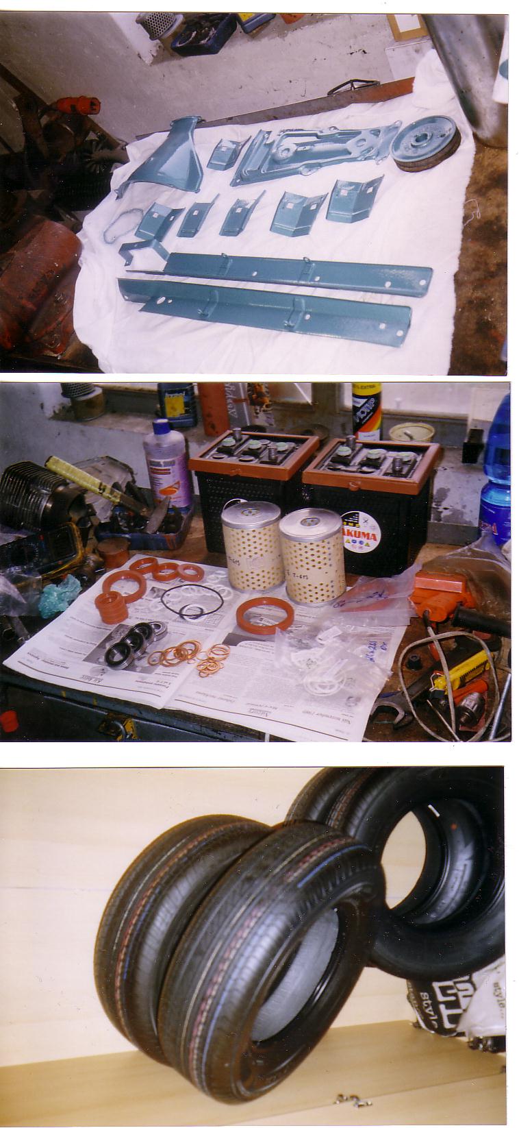

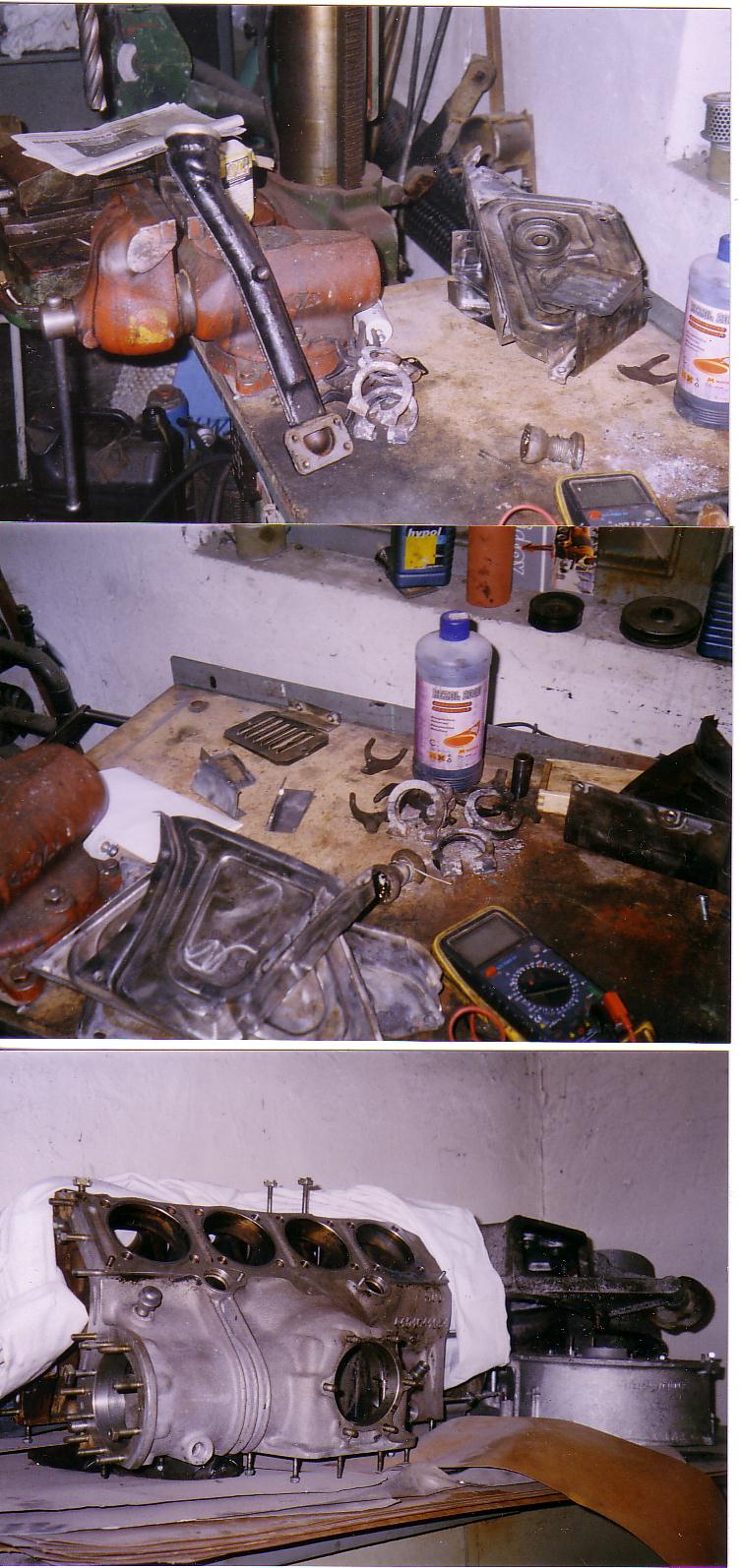

Príspevok od užívateľa Palo » 18 Jan 2006, 20:08
zasa
motor
(138.59 KiB) 617 stiahnutí
pneu "nankang"
a bordel
(173.51 KiB) 590 stiahnutí
bordel
(197.87 KiB) 603 stiahnutí
motor
prevod.
(113.49 KiB) 621 stiahnutí

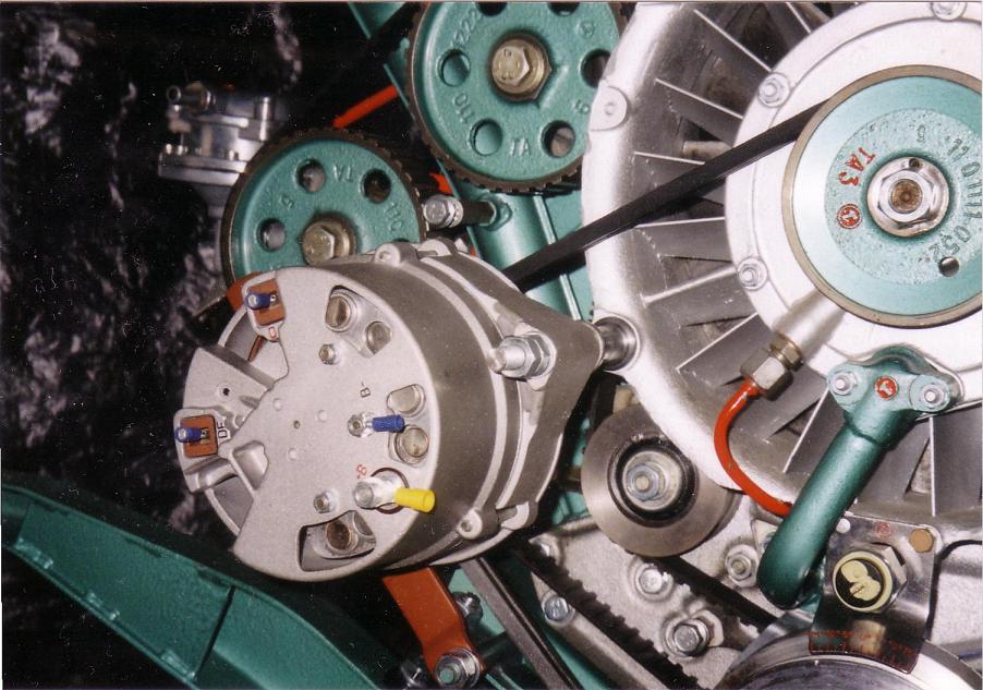

Príspevok od užívateľa Palo » 01 Mar 2006, 17:22
alternaqtor
(100.56 KiB) 441 stiahnutí

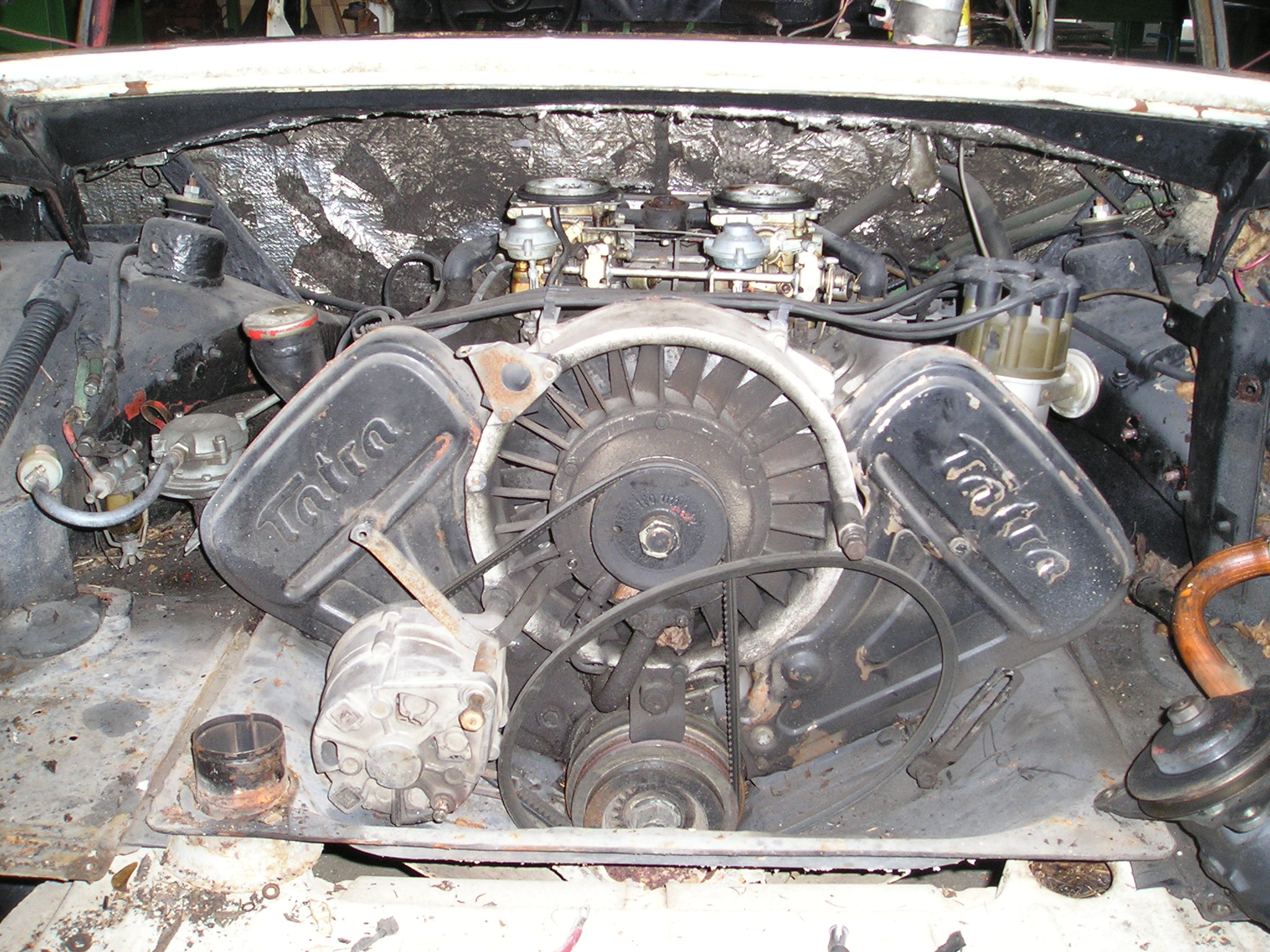

Príspevok od užívateľa depe » 03 Mar 2006, 22:44
za ťema fotkama je schováno moře hodin strávených v garáži na Tatře co opravuji já motor vypadá dost žalostně čeká ho taky repas !
(658.92 KiB) 290 stiahnutí
depe
Dotas ?
Príspevok od užívateľa depe » 03 Mar 2006, 22:51
Na motoru Sou dva rozvodové řemeny Nejsou to nějaké specialní dají se bježně koupit ??
