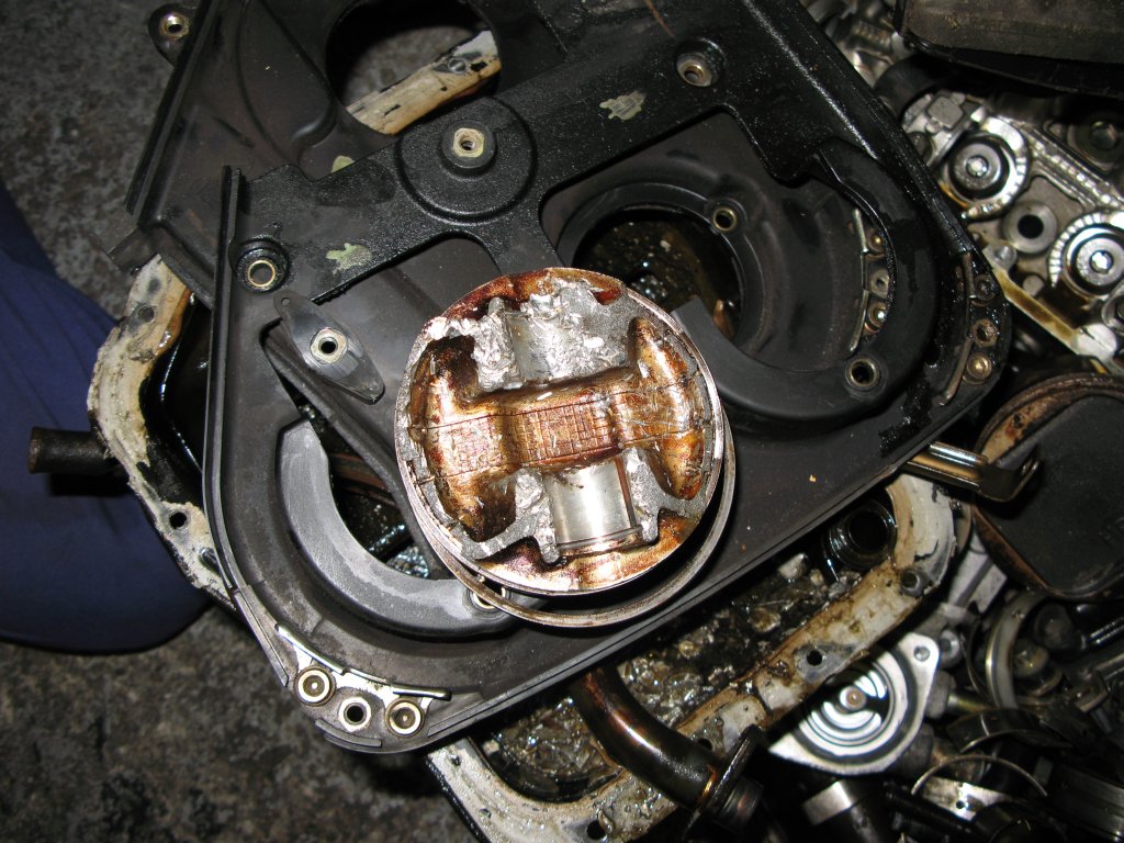

krásna fotka :!: :shock: :shock: :shock: :? :o :o

Re: co s motorom?
Príspevok od užívateľa Stevo » 18 Júl 2008, 12:36
Mozno sa neurazite ak to tu ozivim netatrovackym piestom ... ?
nerobim si srandu, je to piest :)

Re: co s motorom?
Príspevok od užívateľa Havrla » 17 Okt 2008, 16:05
Palo:
Predpokladam ze pisty jsi meril za studena, a zanedbal si znacnou tepelnou roztaznost po zahrati.
Vem si ten samy pist ohrej ho na 250 stupnu a zmer ho horky, budes se divit...
