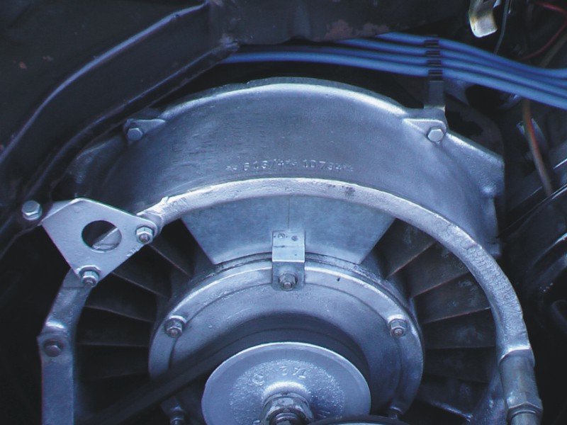

Príspevok od užívateľa tomas » 27 Jan 2006, 09:59
Tak som ten pliesok znovu nahodil a cuduj sa svete, teplota mi stupla o cca 10-15 stupnov - na 55 :) Realne mozno i viac, bo predtym som siel tak pri max (-5) - 0 stupnov a dnes bolo okolo (-11).
Zaroven ale s plieskom stupol aj hluk motora o par dB :( , co ale vynahradil lepsim chodom.

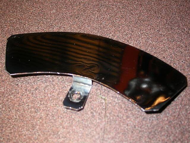

Mam "decku" original vyrobenu v koprivnici- podobna Marekovmu nakresu. no nemam to ako vyfotit. Ale pokusim sa zohnat nejaky digital a v dohladnej dobe sem fotky dam...

Dečka je něco jiného Eriku.Dečka je kus koženky,zespod ofilcovaná a dávala :?: se na zadní haupnu.U škodek na přední masku před chladič a ta ještě měla okénka na patenty,když byl menší mráz.To co máš je zřejmě plech na ventilátor,ne?.

Príspevok od užívateľa Erik » 28 Jan 2006, 01:20
Ano Milos. Prepacte- myslel som ten plech. Zajtra sa ho pokusim nafotit a dam to sem. Je fakt pekny. Poviem pravdu- kupil som ho spolu s autom a nevedel som na co sluzi...

provizorne tam stačí aj kartonový papier zastrihnutý do polobluka a uxytený maticou o vent.

Príspevok od užívateľa Erik » 28 Jan 2006, 19:50
Tak uz som to nafotil, len mam prave novy pocitac a nic v nom este nemam nainstalovane, tak prosim ZMENSITE niekto potom tie fotky, aby to dlho netahalo. Vopred sa ospravedlnujem za velkost...

Príspevok od užívateľa MarekK » 06 Feb 2006, 20:47
OK?
Príspevok od užívateľa ondrej » 07 Feb 2006, 08:38
MarekK - OK, 1* !
len prečo to dávaš na štvorku, nemáš tam olejovú spojku? (nevidím tú odvzdušňovaciu hadičku))
Príspevok od užívateľa MarekK » 07 Feb 2006, 08:52
niekto si ju požičal a už ju nevrátil, blbec jeden!!! ak by niekto mal navyše, tak by som poprosil o jeden kus, aj s managmentom :P
Príspevok od užívateľa MarekK » 07 Feb 2006, 08:57
nie hadičku isteže , ale spojku by som bral...nadruhú stranu ako to potom klímuje ked sa netočí ventilátor (aj ked je vonku slnečných 20°C v aute može byt teplo a potom to po naštatrovaní chce vyklímovat), je to nejako doriešené? alebo mám otvorit okno a basta...
Príspevok od užívateľa ondrej » 07 Feb 2006, 09:55
k tomu "managementu" patrí aj spínacie relé, ktoré pri zapnutí klimatizácie zopne aj solenoid pre chod ventilátora..
Príspevok od užívateľa Luboš » 07 Feb 2006, 14:31
Marku, vidím správně číslo 10734? Regulérní čtverkové motory by měly začínat až číslem 10740. Tušíš, jaké jsou tam válce, chladič a tak?
Príspevok od užívateľa MarekK » 07 Feb 2006, 14:40
Ne e, je to 794, hliníkáče válce, 4kový olejový chladič, a dokonca aj kat. bez spomínanej spojky, hlavy aj blok s čidlami teploty...
Príspevok od užívateľa Luboš » 07 Feb 2006, 14:45
Tak to je zajímavé. Není to náhodou tatra určená původně třeba pro zákazníka z tropické oblasti? Nebo se v tom někdo už vrtal...
