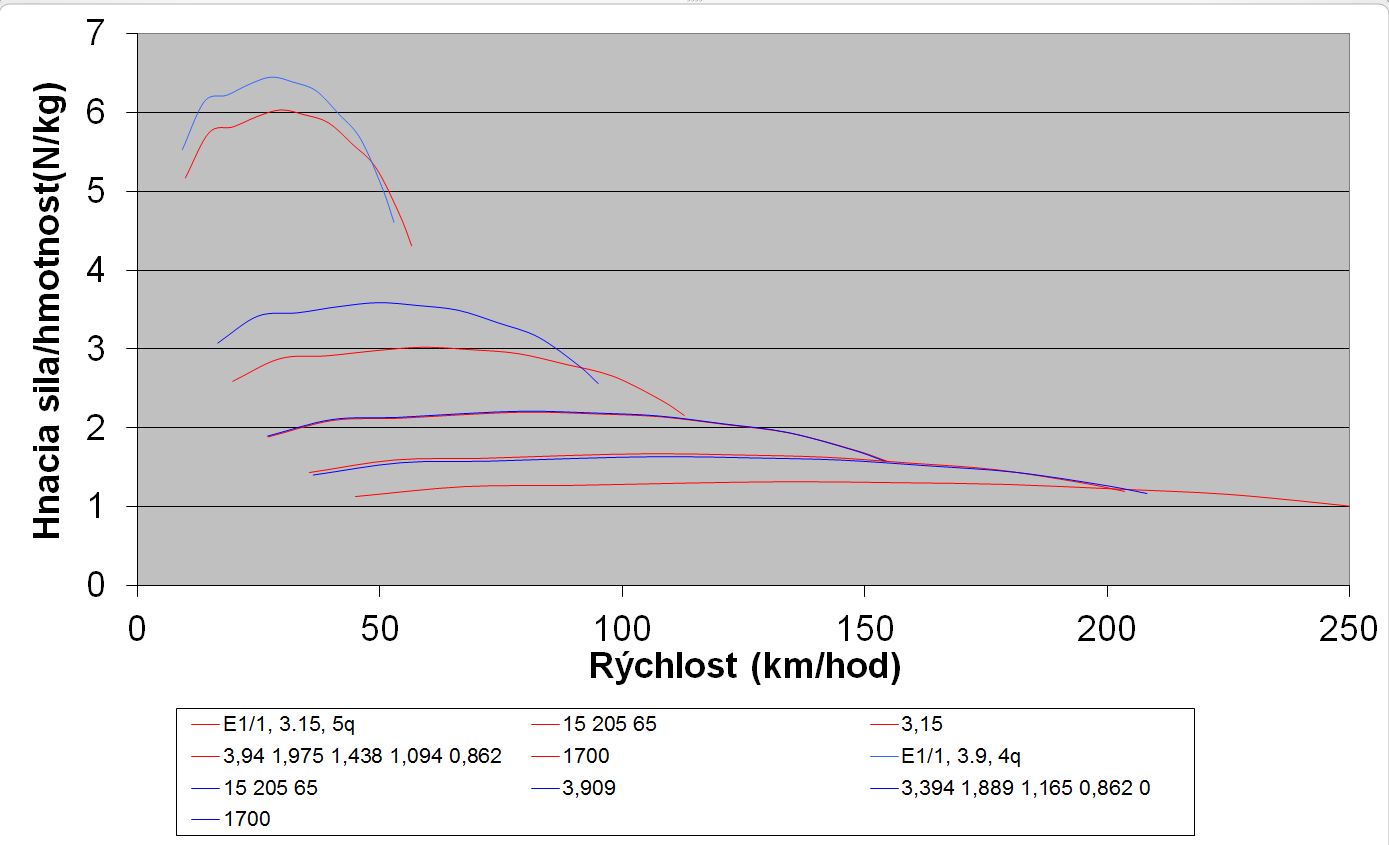

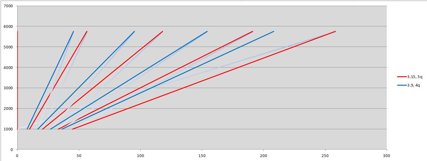

už sem to sem kdysi dávno dával
čísla mluví za vše... červené čáry v grafech jsou k tatre 613 E1/1 s diferákem 3,15 a 5° převodovkou, modré čáry v grafech jsou k tatre 613 E1/1 s diferákem 3,909 a 4° převodovkou
První graf pilový diagram , druhý graf hnací síla na jednotku hmoty vozidla k rychlosti vozidla.
co z čísel plyne : 3,9+4q je "rychlejší" na 1. a 2. převodový °, než 3,15+5q.... hnidopich nebo závodník by řekl, že kolem rychlosti 100km/hod a plně vytočeného motoru je "rychlejší" 3,15+5q ... 3° a 4° jsou skoro stejné co se týče zrychlení u obou koncepcí ...
závěry si udělejte sami

Platí to pro karb bo "i" ? Jinak to jsou grafy "exota" versus "klasiky", tedy o ničem. Když něco porovnávat, tak ne dvě změny najednou, ale jen jednu (tedy mít graf 3,15+4Q versus 3,9+4Q, nebo graf 3,15+5Q versus 3,9+5Q).
- MarekK
- Príspevky: 1912
- Bydlisko: Olomouc
Re: Staly prevod 3,54
platí to pro karbec, i-motor má jiný průběh výkonu....
jaký exot? karburátorové auta s 3,9 +4q nebo 3,15+5q přece "běžně" jezdí.
myslím, že z tohoto porovnání hlavně plyne (a proto je zajímavé) , že 5q + 3,15 má v případe potřeby "stejné dynamické vlastnosti" jako 4q+3,9, a to v rychlostech kdy nejčastěji potřebujeme zvýšenu dynamiku, a navíc na 5° může "pohodlně letět" po dálnici 145tkou ... proto som do 5q šel
je libo grafy, tak dodám, ale dnes ne...tak se hlaste co a jak porovnat (karb, i..) ....hromadu grafů jsem sem už dával, ale to je mnoho let zpátky
