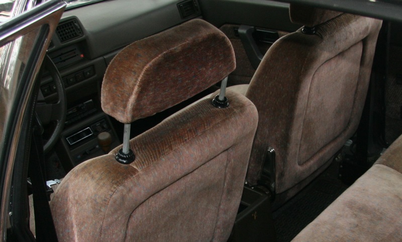

Príspevok od užívateľa sudetak » 09 Okt 2014, 11:49
Kde mají přední sedačky u čtyřky "kolečko" na slkápění opěradla-u dveří,nebo u středového panelu?
Re: Sedačky 613-4
Príspevok od užívateľa Jerry » 09 Okt 2014, 17:31
Z hlavy dávam, že u dveří, ve prostřed vozu je málo místa u tunelu.
Re: Sedačky 613-4
Príspevok od užívateľa Jerry » 09 Okt 2014, 18:49
Tu jsem doštrachal i jednu fotku...
Celý inzerát.
sudetak
Príspevky: 94
Re: Sedačky 613-4
Príspevok od užívateľa sudetak » 10 Okt 2014, 10:18
Díky,
a ještě mne zajímá na keré straně jsou páčky na ovládání posuvu.
Jestli mi stačí sesle vzájemně prohodit,nebo jestli je budu muset rozpůlit a složit znovu.
sudetak
Príspevky: 94
Re: Sedačky 613-4
Príspevok od užívateľa sudetak » 10 Okt 2014, 10:24
Tak jsem se já dement pávě kouknul na další foto a je mi jasno!
Re: Sedačky 613-4
Príspevok od užívateľa Jerry » 13 Okt 2014, 22:27
Ani tak by se to rozebírat nemuselo, kolejnička drží jen na dvou šroubkách a je rychlejší přehodit samotný kolejničky. :wink:

sudetak
Príspevky: 94
Re: Sedačky 613-4
Príspevok od užívateľa sudetak » 15 Okt 2014, 16:41
Jerry napísal:Ani tak by se to rozebírat nemuselo, kolejnička drží jen na dvou šroubkách a je rychlejší přehodit samotný kolejničky. :wink:
Díky,to by mne vůbec nenapadlo-čím starší,tím blbější!
