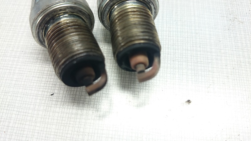

Zdravím. Dnes som bol s mojou 613 u Romana Maďara, po dlhšej odstávke tatry ju chcem konečne používať. Karburátory boli v Retroservise na kompletnej renovácií. Vymenil som olej,filter, palivový systém, vyčerpal starý benzín, nalial nový. Po osadení karburátorov a mojom "velmi hrubom nastavení "som sa ako tak dotackal do Bernolákova. Roman nastavil voľnobeh, stroboskopom predzápal, všetko sa javilo OK. Počas jazdi pri pridávaní plynu ale strašne trhá, nechce sa rozbehnúť do otáčok pri záťaži (na volnobehu ide za plynom dobre). Tak naspäť do garáže ale nebolo moc času sa tomu dlhšie a podrobnejšie venovať. Doma som vymenil nové zapalovacie káble, bez zmeny, problém zostáva. Bolo podozrenie na podtlakovú reguláciu predzápalu v rozdelovači, pri podtlaku sa síce natočil ale samovolne sa vracal pomali naspäť. Vymenil som za rozdeľovač s funkčnou membránou, ale žiadna zmena, problém zostáva. Vytiahol som sviečky (D14YC - cc 3500km), 7 ks bolo takých bledo sedých, čistých a suchých a jedna bola síce suchá ale celá čierna, tak neviem. Zajtra skúsim vymeniť za nové, aby sme vylúčili aj chybu sviečok....

Prikladam aj foto sviecok, nalavo je ta jedna cierna...

Ja by som podozrieval skôr vysokonapäťový rozvod - buď niekde iskra preráža, alebo môže byť veľká medzera medzi palcom rozdeľovača a kontaktom vysokonapäťového kábla (ak áno, bude zvnútra rozdeľovača vidieť opálenie kontaktu). Mal som problém s podobnými príznakmi, a na vine bol práve ten kontakt.

Zdravim. Sviecky su nastavene na 0,9 samozrejme. Otvaranie karburatorov je synchronne, to je OK. Je to E1/I motor. Co sa tyka rozdelovaca, palec bol na konci taky zubaty, trochu poopalovany, povrch bol hrbolaty. Vymenil som za druha, vizualne v podstatne lepsom stave ale zmena ziadna. Skusim vymenit aj ten vrchnak s kontaktami, aj ked neboli opalene, boli pekne ciste, ale skusit to mozem. Este chcem skontrolovat napajanie cievky, ukostrenie, cely rozvod od tyristora, ci nieje niekde problem v kontaktoch alebo tych srobovacich konektoroch...vecer skusim, uvidim.

Tak problém vyzerá byť vyriešený. Výmena sviečok za nové. Na voľnobehu išli OK ale pri záťaži asi mali problém. Trhanie výrazne ustúpilo, nie je to ešte ono, ale dá sa to v pohode jazdiť. Auto sa berie za plynom, celkom plynule sa rozbieha. Po zohriatí je síce ešte nepokojný volnobeh, vyskakuje aj na 1100-1200, ale to ešte doladíme. Asi som aj trochu pohol s predzápalom, pri výmene rozdeľovača.
Každopádne už viem, kde bol problém. Ďakujem za vaše tipy...
