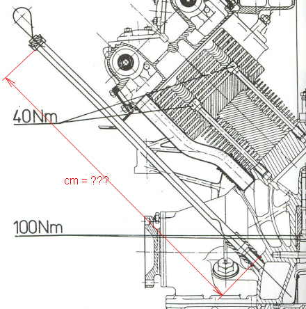

Ahojte. Mal som rozobraty motor na T613/4 a pri opatovnom skladani, som si zabudol poznacit polohu mierky oleja. Rurka v ktorej je umiestnena bola k motoru pripojena cez kus hadičky. Menil som aj hadičku a teraz neviem spravnu polohu a vlastne neviem skontrolovat presne množstvo olej. Chcel by som poprosiť či niekto nevie/mohol by odmerať vzdialenosť konca rurky od bloku motora.

Myslím že měřit tu vzdálenost je zbytečné, neboť trubka na měrku má na sobě přivařené "poutko", krz které se dává šroub M6, držící ji v podélném plechu na vačkové komoře. Když tedy na bok vačkové komory správně namontuješ podélný plech (dvě matice M6 na svorníky spodního bočního víka komory) a krz otvor v tomto plechu určený prostrčíš trubku měrky a přišroubuješ, vzdálenost mezi jejím koncem a mezi hrdlem zašroubovaným do bloku je daná. Hadici pak uřízneš s patřičnými přesahy a namontuješ.

Vdaka, hned večer to skontrolujem.

Je to ako pises. Ten pliesok urcuje spravnu polohu. Moj bol trochu vyhnuty, ale to nema velky vplyv. Vdaka
