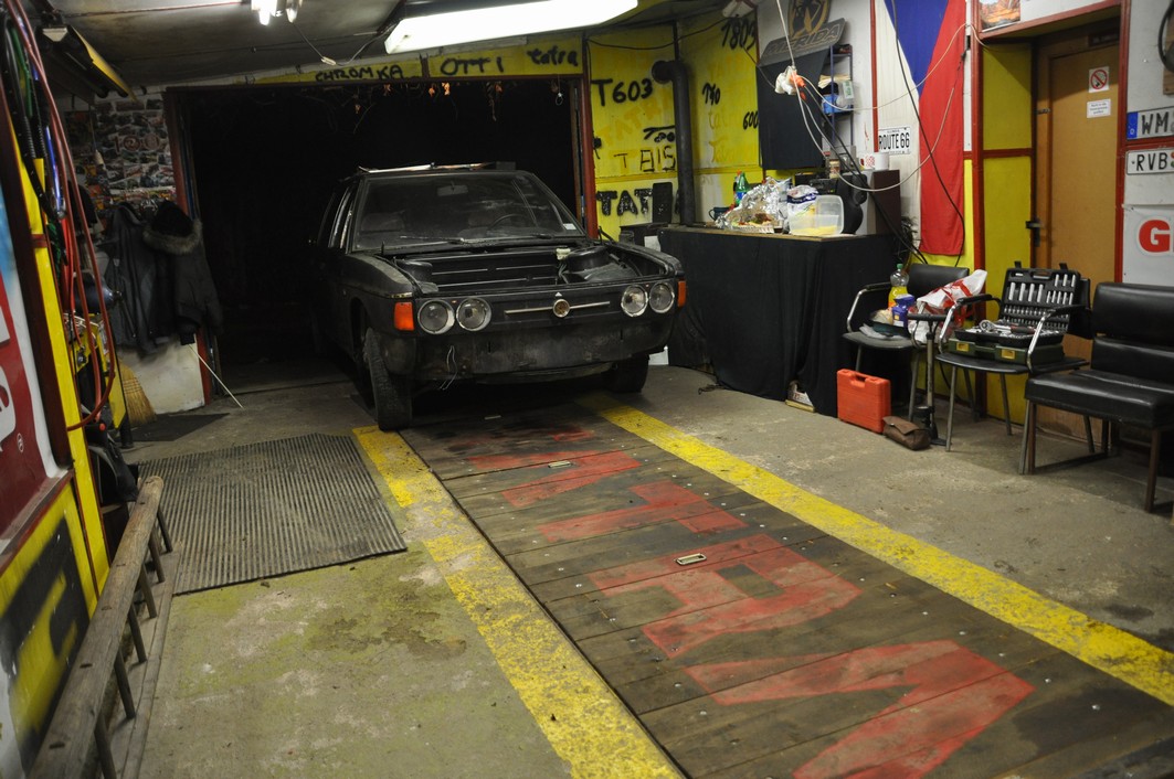

Čo sa týka súčiastkov je to stále horšie a horšie. Nehovorím o dostupnosti, aj nových, ale ide hlavne o cenu. Niektorí vôbec sa nehanbia pýtať také ceny ako keby boli zo zlata tie diely. To ale neznamená že hádžem každého predajcu de jedného vrecia, od koho si kúpim niečo, to znamená, že akceptujem cenu.

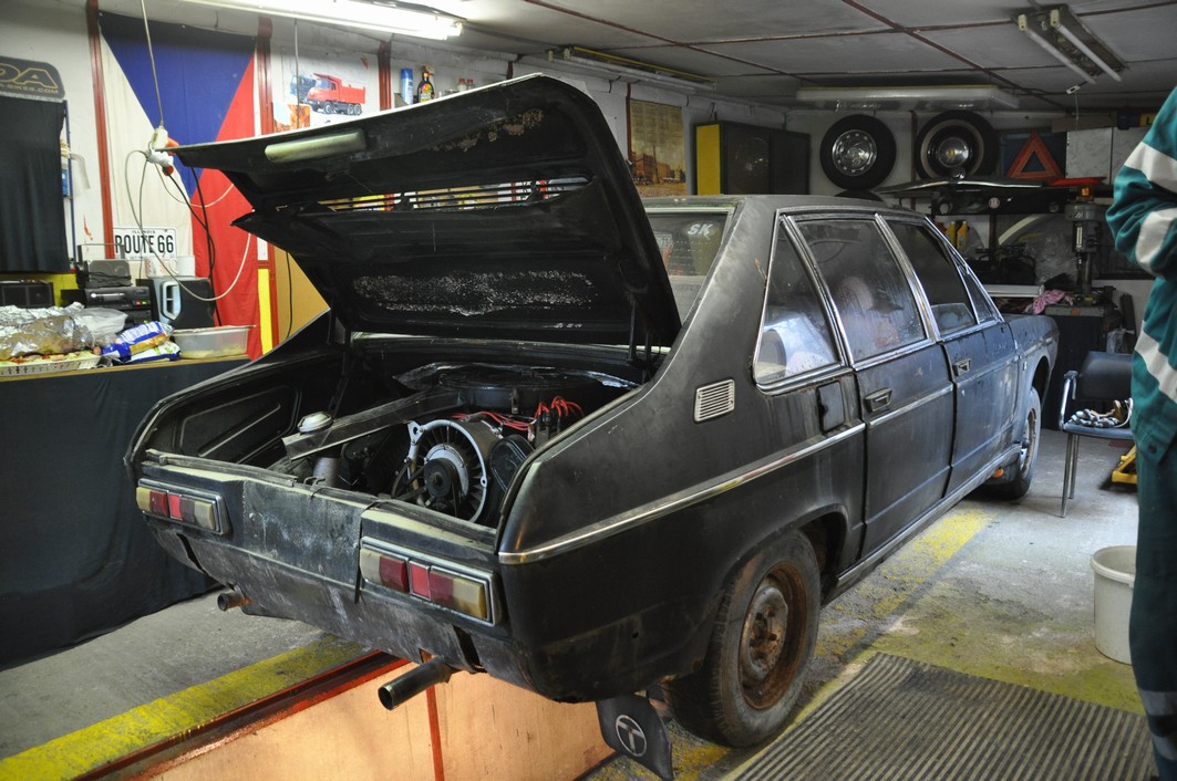

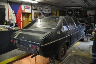

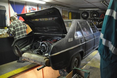

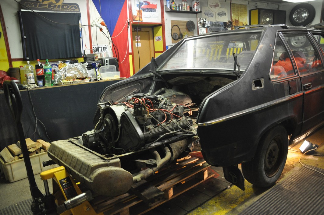

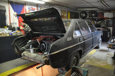

A teraz foto z dielne!

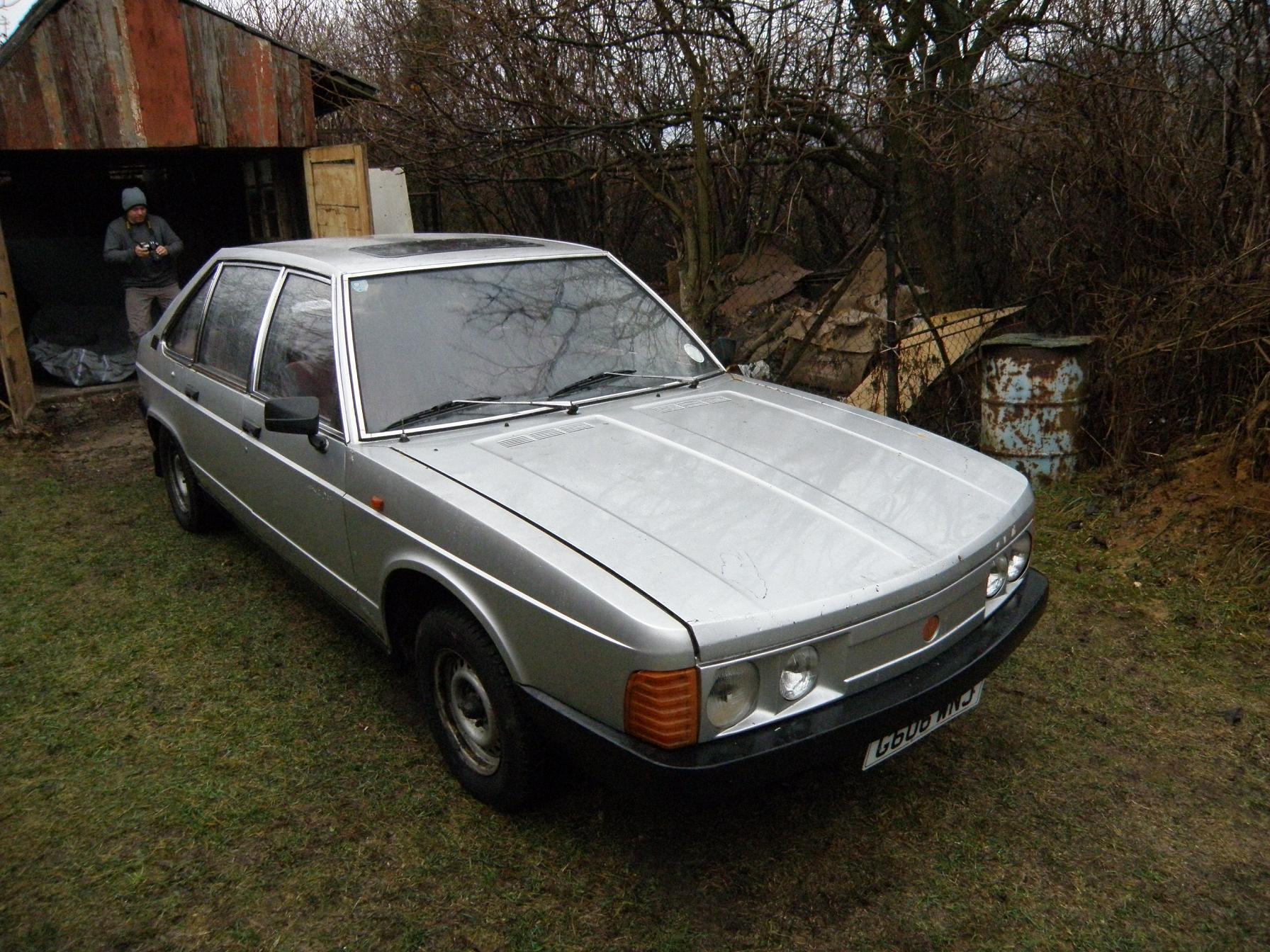

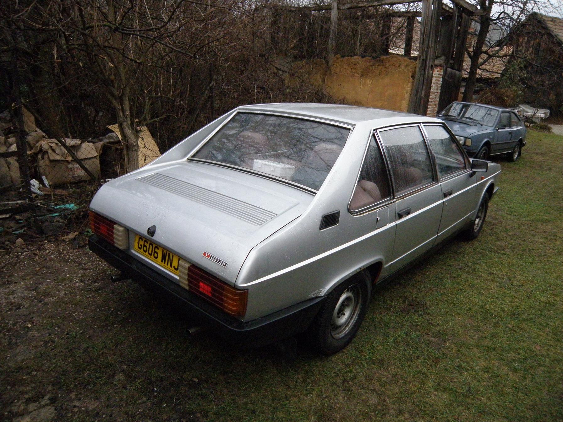

Perlička!
Ďalšia Tatra 613-3 ktorá zvládla cestu z anglického Birmingham-u na Východné Slovensko po svojich. Ďakujem Péter a Oti! :D
Krieg
Príspevky: 162
Re: T 613-3
Príspevok od užívateľa Krieg » 13 Jan 2012, 22:24
Ta stříbrná fešanda vypadá krásně, je zrenovovaná nebo tak zachovalá?
