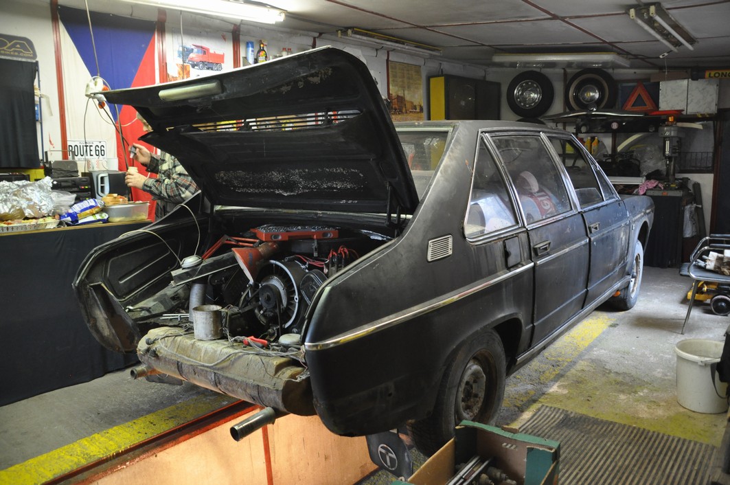

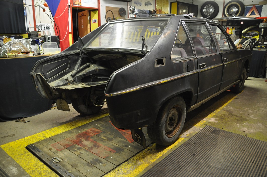

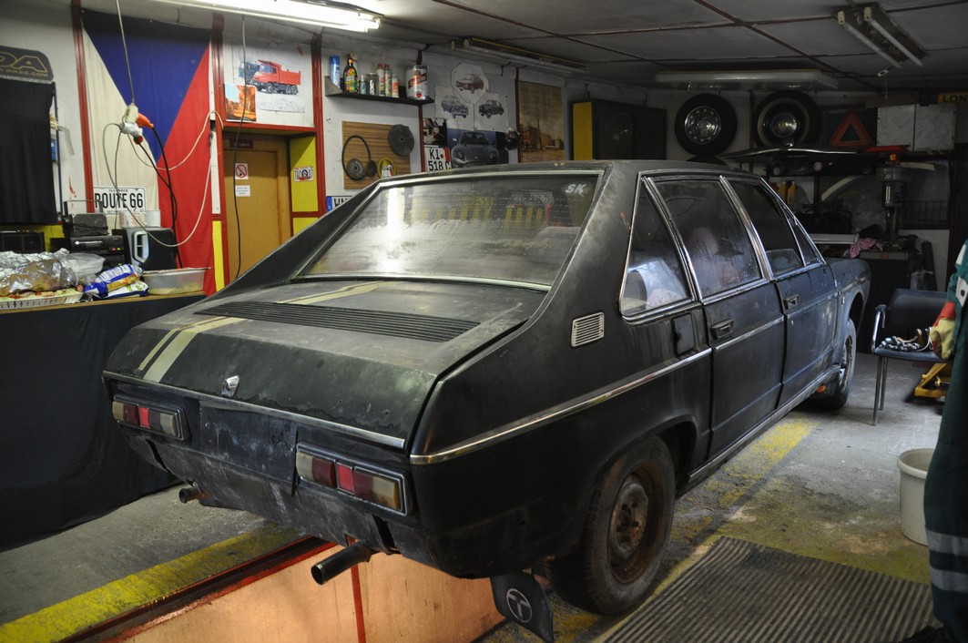

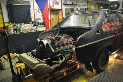

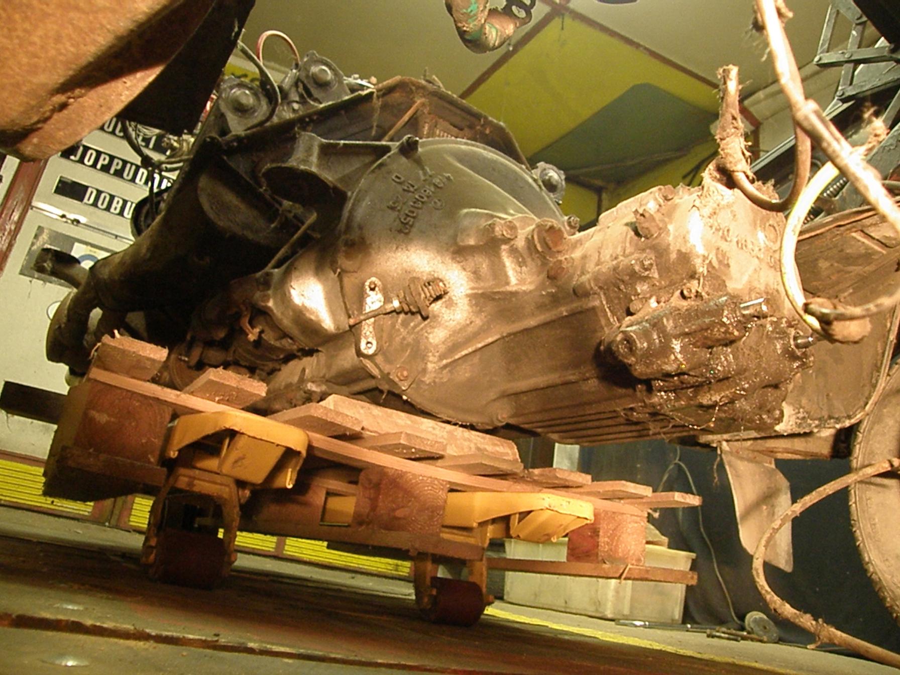

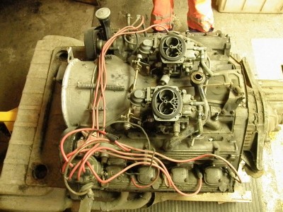

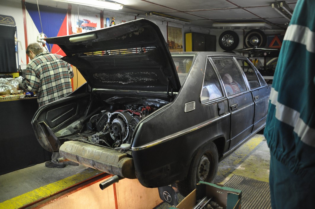

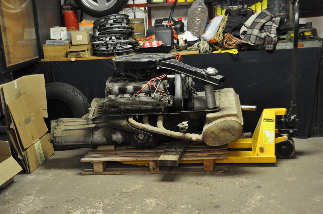

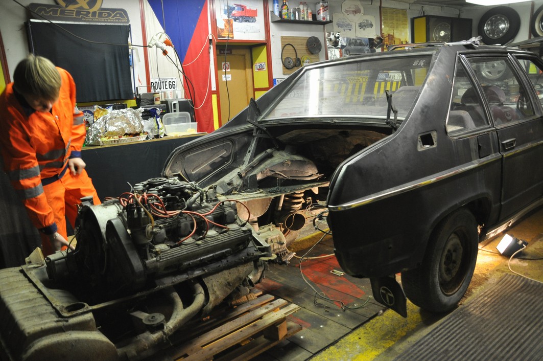

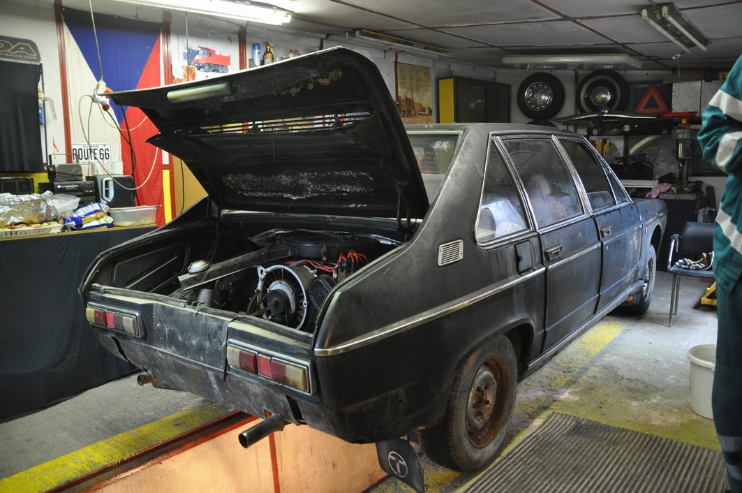

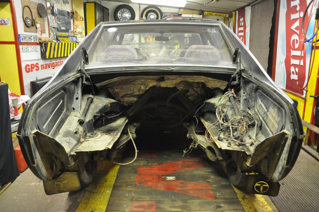

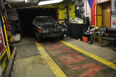

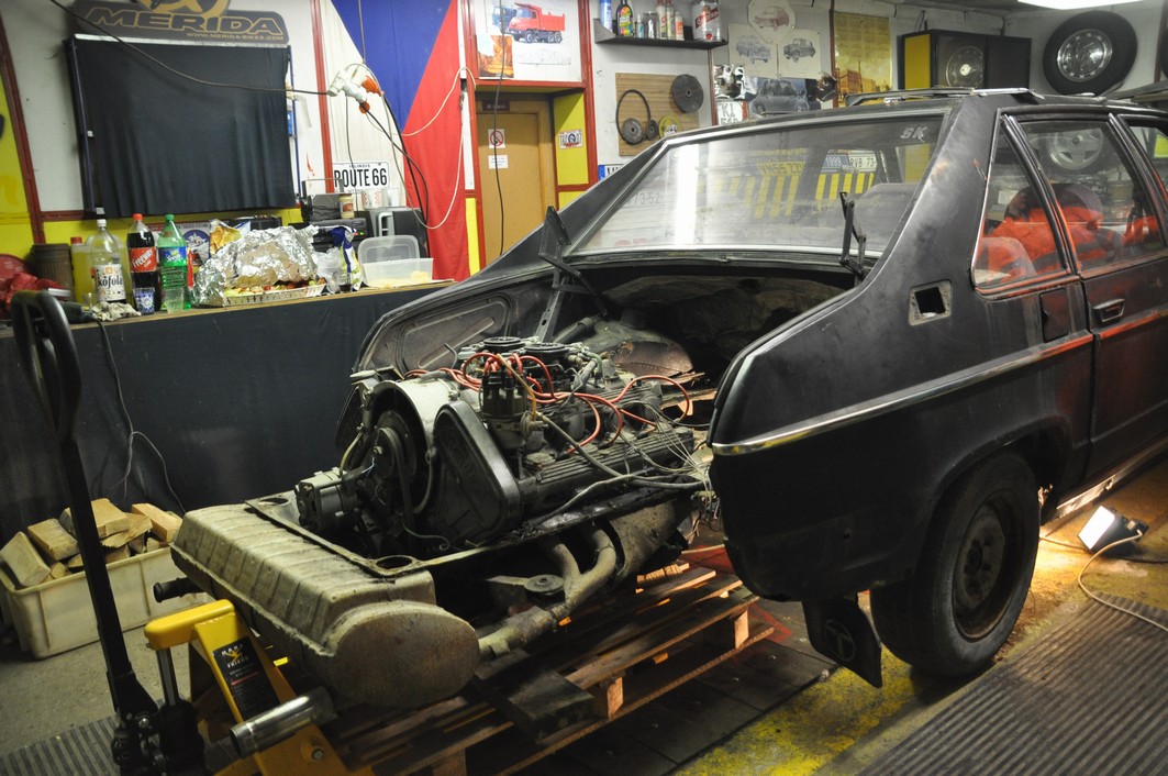

Zdravím!

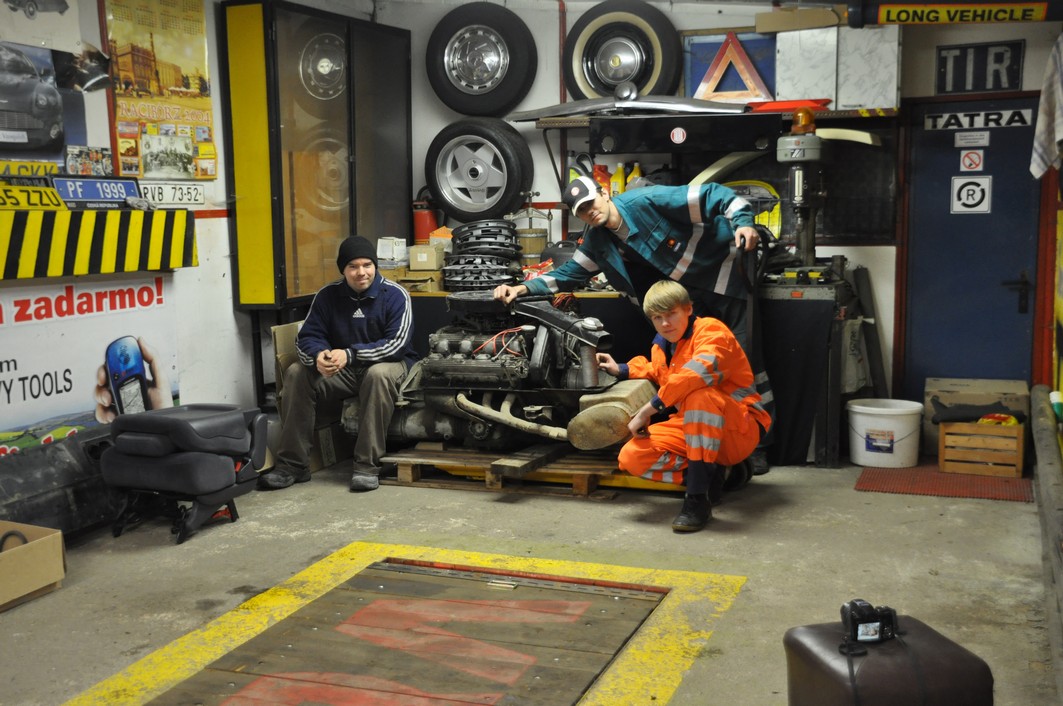

No zdá sa mi že zase sme pracovali v ten istý čas, ten istý deň a v tom istom garáži na tej istej Tatrovke ...
Čo sa týka súčiastkov je to stále horšie a horšie. Nehovorím o dostupnosti, aj nových, ale ide hlavne o cenu. Niektorí vôbec sa nehanbia pýtať také ceny ako keby boli zo zlata tie diely. To ale neznamená že hádžem každého predajcu de jedného vrecia, od koho si kúpim niečo, to znamená, že akceptujem cenu.
A teraz foto z dielne!

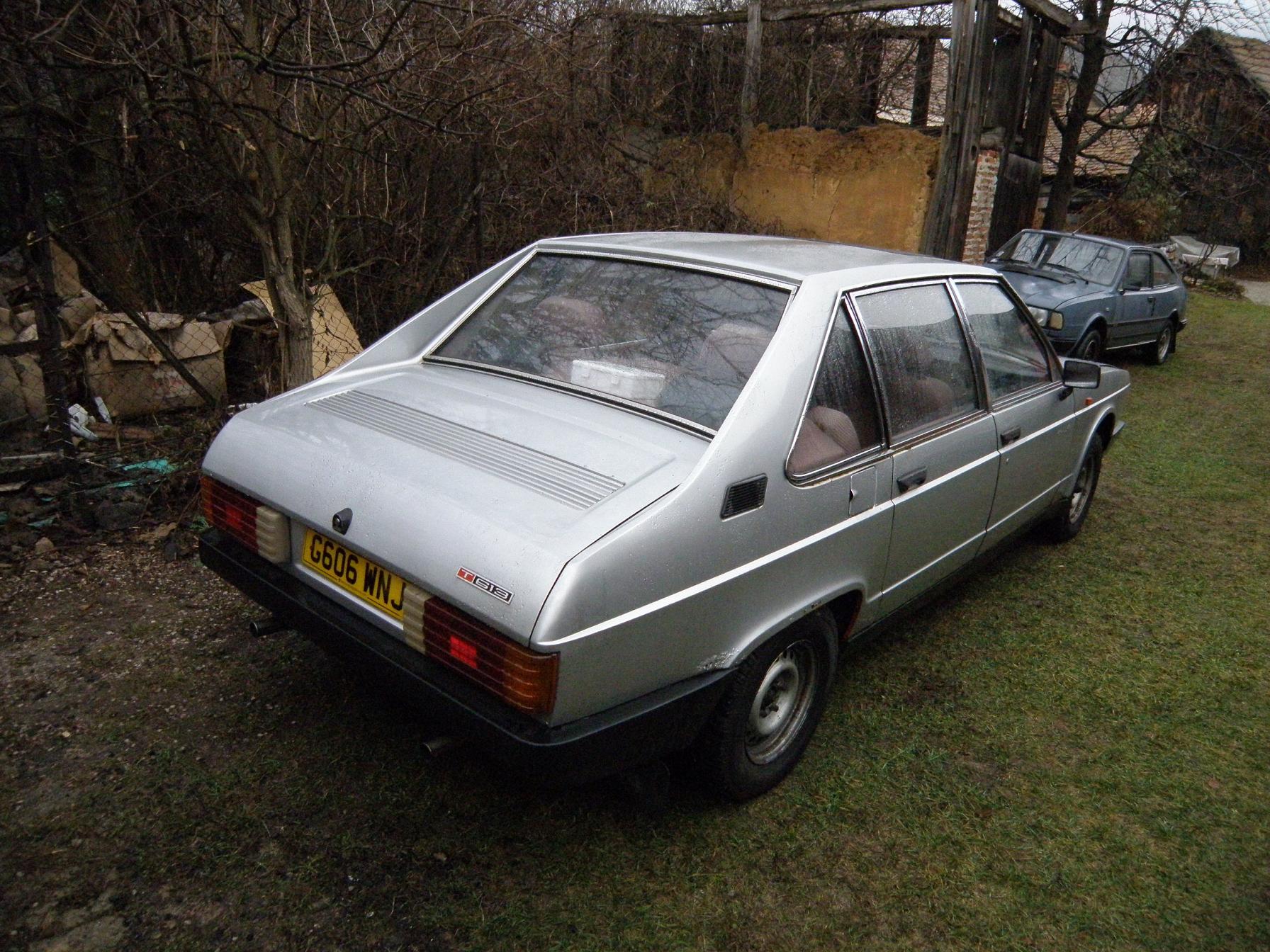

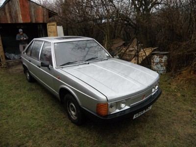

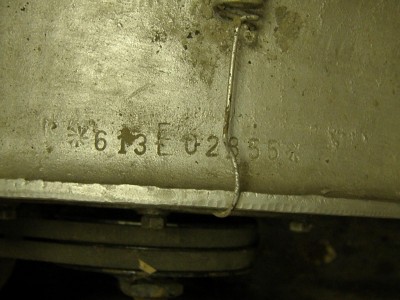

Perlička!
Ďalšia Tatra 613-3 ktorá zvládla cestu z anglického Birmingham-u na Východné Slovensko po svojich. Ďakujem Péter a Oti!

Ta stříbrná fešanda vypadá krásně, je zrenovovaná nebo tak zachovalá?

- Luboš
- Príspevky: 6491
1991 - T613-4 - Bydlisko: ČR
Re: T 613-3
Radku, brzdy AB naběhly od první velké modernizace T613 od počátku roku 1978, spolu s "E" motory.
