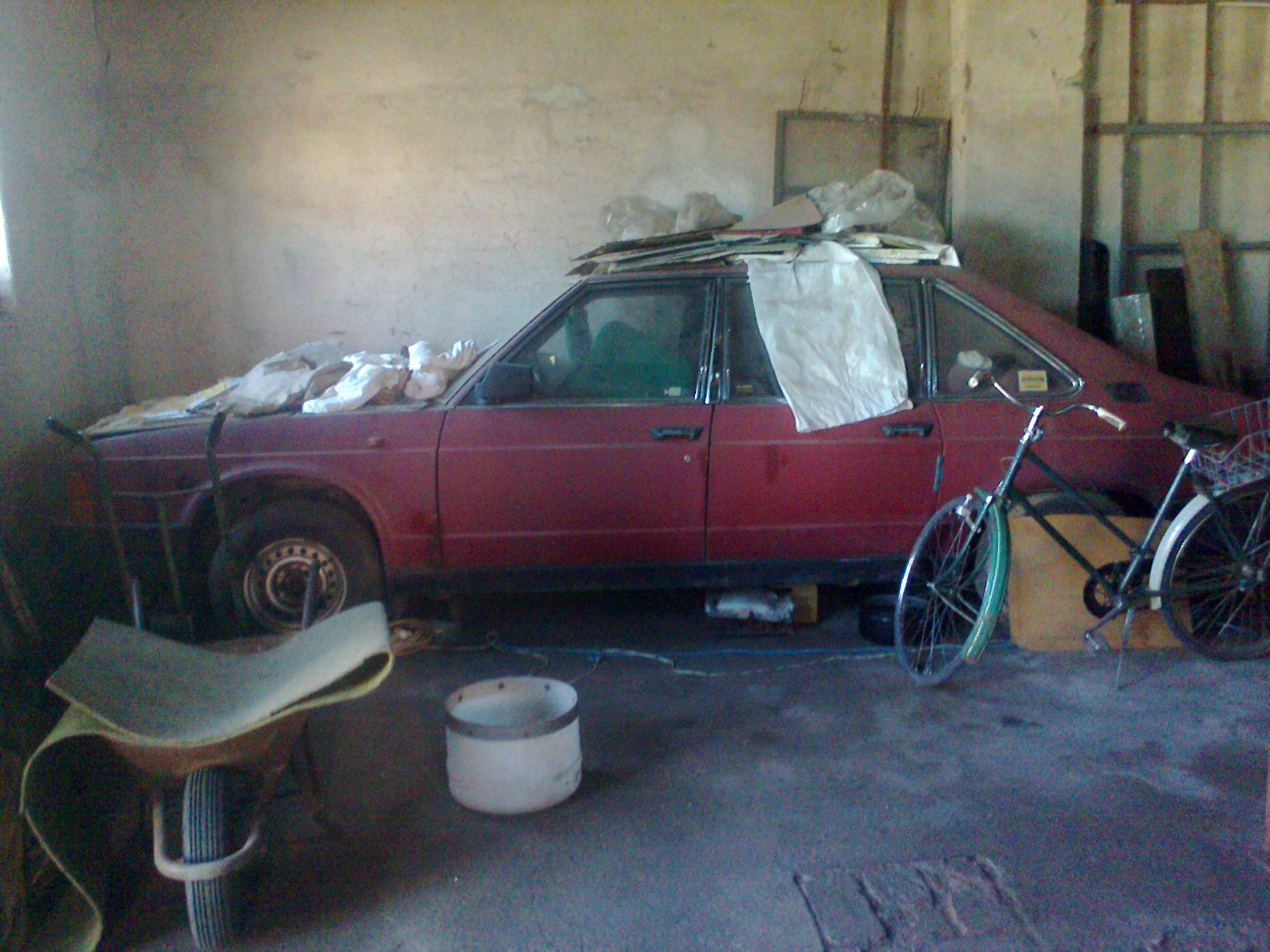

Mám prosbu na zkušenější majitele/provozovatele vozidel Tatra. Složka o vozidlech na prdej je zamčená, tak píšu sem.
Jezdím hlavně s Opelem Vectra, Octávkou a Trabantem, sem tam VW Broukem nebo Volhou, ale duše tatrováka se nezapře a koukám po 613ce. Sice se od doby tátovo sběratelství zachovala 603ka (druhá bohužel zašla dávno na zloděje a kopřivy), Tatraplány, 75, 805 aj., ale vše je bez čísel a ne na okamžité zprovoznění a víkendové ježdění, spíš na renovace po dokončení vysoké, což je za dlouho. Zaujala mě ale 613ka u jednoho staršího pána, která je v červené barvě, má zachovalé červené čalounění, korozi dle ohledání jen povrchovou na lemech blatníků, a pod LZ okénkem, prahy vypadají celkem zdravě a podlahy též, při ohledání vůz vypadá jako celkem slušně ošetřovaný. Celkem mě na vozidle láká i částečně rozebraná, ale opravitelná zástavba na LPG. Problém je že je vůz odhlášen, pedál spojky po vyšlápnutí zůstal na podlaze, brzdový sice tuhý je, ale to ještě není výhra, dlouho to stálo.
Má cenu do toho jít? Má to naběháno skoro 300 tkm a majitel si jí cení kolem 50 tis., bylby ochotný to vyměnit za předrenovační Volhu a Renaultka 4CV, ale i tak si říkám, jeslti to není cesta do pekel, jestli mě to auto nesežere. Na 15 let starém Opelu si vše spravím sám, vyvařit si blatníky aj umím, to není takový problém, spíš jde o shánění dílů, možná slabá místa, co nepoznám, když jsem 613ku zblízka ohledával poprvé u tohoto majitele...
Kdyžtak nahraju třeba na rajče i fotografie k posouzení, jestli by někdo ze zkušených majitelů byl ochoten poradit a upozornit mě na možné problémy.
Díky.
Díky.

Bez fotek a prohlídky těžko soudit, buď to sem vyvěs, nebo dej odkaz. Nicméně dlouhostání nedělá dobře žádným autům. Pokud máš k těm 50k dalších cca 30-50 na "zprovoznění" a nenadálá překvapení, teoreticky by Ti mohlo vzniknout pojízdné relativně spolehlivé auto v nálezovém stavu, schopné projít TK+ME, se kterým půjde jezdit. Pokud je těch 50k pro Tebe strop, vyber něco jiného, řada T613 vyžaduje obecně poměrně zásadní finanční injekce, aby vydržela v provozu, či dokonce reprezentovala, zejména při takhle nízké pořizovací ceně. Jo, pojem "povrchová koroze" karoserie T613 moc nezná, v drtivé většině pupen = díra krz

Ahoj, řekl bych, že tahle tatra ještě stojí za záchranu. Nicméně, po několikaletých zkušenostech s provozem podobného auta bych zařadil tento exemplář spíš do kategorie "na renovace po dokončení vysoké" než "na okamžité zprovoznění a víkendové ježdění". I druhá varianta je představitelná, vše se ale řídí rozpočtem, který hodláš investovat. Já myslím, že provozní a hlavně spolehlivý technický stav v rámci 50 tisícové investice (mimo pořizovací cenu) je veliký optimismus, ne-li utopie. Sám bych o tom s podobným finančním limitem ani neuvažoval.

ak ta toto auto "zaujalo", tak to mas naozaj zvlastny vkus....inak to co napisal Thomas by som dvakrát podciarkol a trikrat zvyraznil

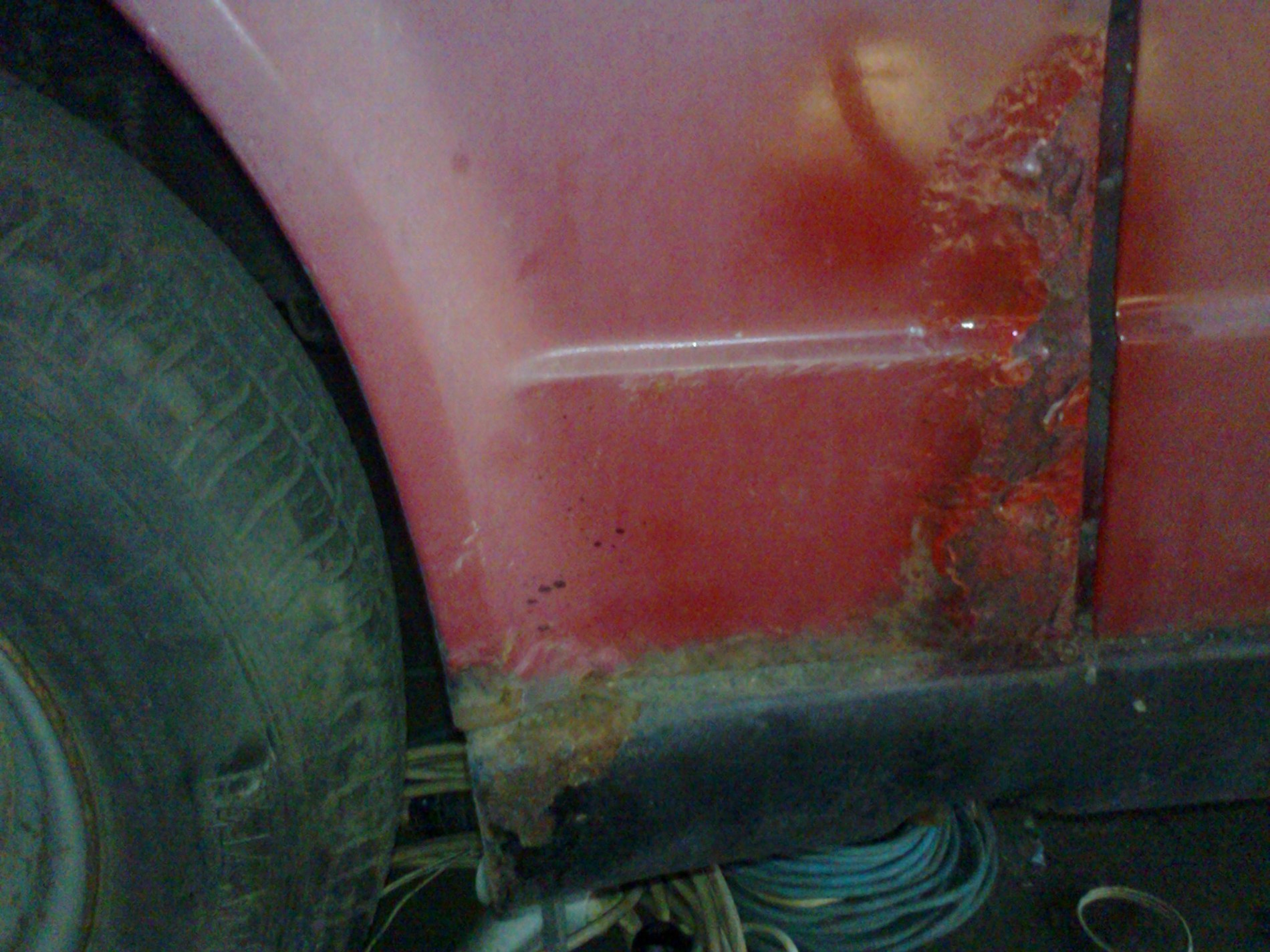

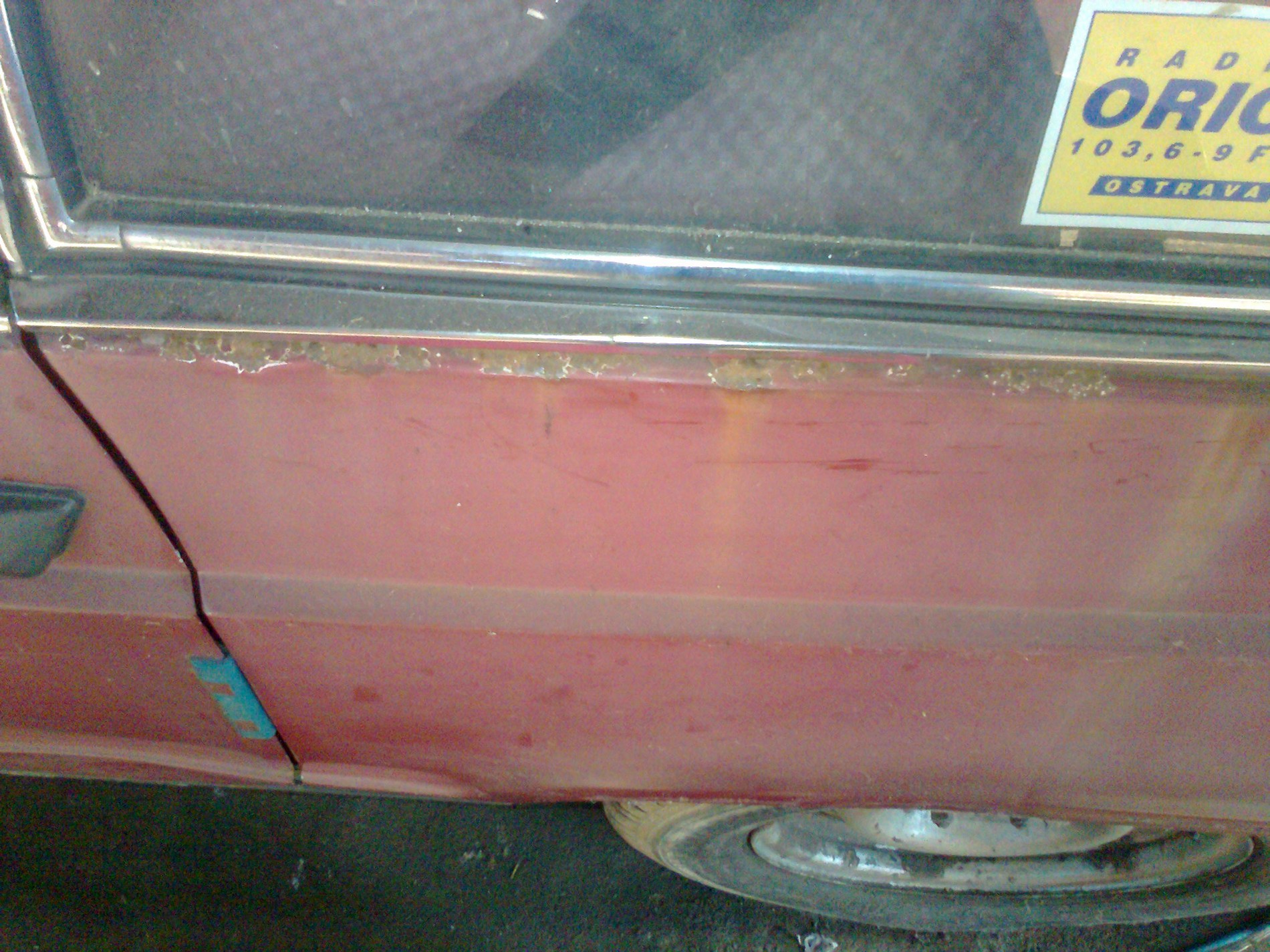

Podľa fotiek by to mal byť model 91. Ten je považovaný za menej koróziivzdorný ako staršie ročníky. Teda blatníky na výmenu, miesta pod zadnými trojuhoníkovými okienkami na vyvarenie. Ako sú na tom uloženia predného stabilizátora, zadné nápravnice, uloženia tlmičov? To sú obávané miesta pre hrdzu ktoré niesú vidieť na prvý pohľad. Ako je na tom motorový priestor? Má auto nejakú nadštandartnú výbavu? Ak je ale auto bez papierov, dlho stálo a je preto zrejme nepojazdné + má ďalšie závady vyplívajúce z dlhodobého stánia, 50 000 je veľmi nadnesená cena. Radím ti skús sa dohodnúť na (podstatne) nižšej cene, alebo hľadaj v inzercií. Stále sa dá naraziť na auto za podobné peniaze, ktoré však bude mať papiere a bude aj pojazdné. Lepší stav však nečakaj.

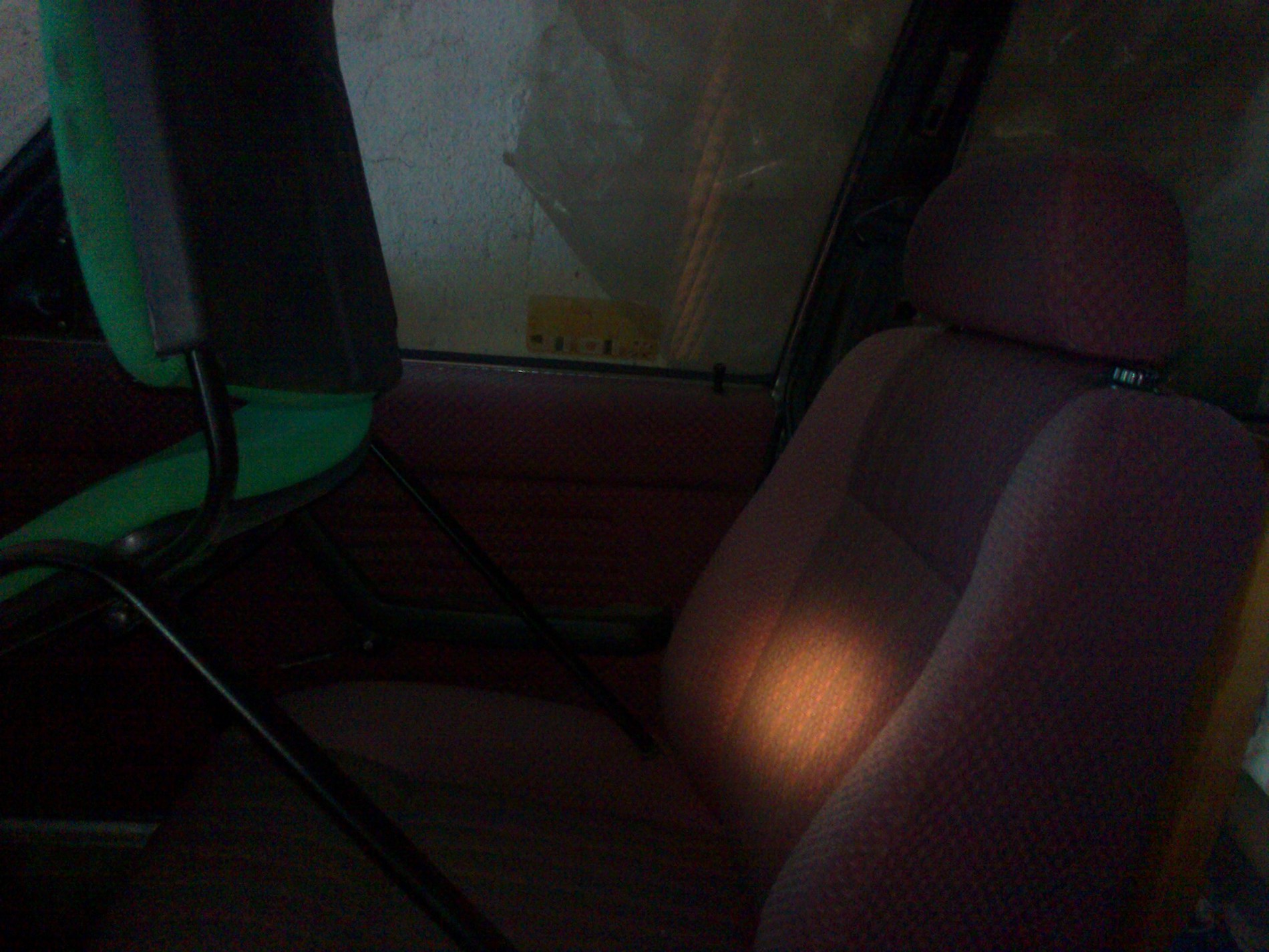

No 50 je orientační cena, jak si to dědula cení, pro mě je směrodatné, že to je ochoten vyměnit za Volhu 2410, která je ke kompletnímu vyvaření spodku, hlavně nosníků, Wartbura 353 a Rencka, co mu k tomu chce táta dát. Takže zbavíme se vraků za pořádný vůz.
Jinak pod přední kapotou je vše perfektní, nenašel jsem tam žádnou závadu, v motorovém prostorů je to uložení tlumíčů nejsíš také v pořádku, nekvete to nikde a vypaadá to ošetřovaně. Před tím zadním uložením pružin a korozí nosníků mě varoval už pan Barchánek, u nás na Brněnsku známý tatrovák, tak jsem se po tom koumal a neviděl jsem problém.
No nadstandard je ten plyn, sic je to rozhozené a propadlá láhev, ale to pro mě není problém, zkompletovat a otlakovat bombu si můžu sám. Na A sloupku nahoře je mikrofon, ale k čemu vede, to nevím, telefon tam instalován není, snad leda pozůstatek z handsfree. Celkem devíza by měla být, že je tam ten původní tpecírunk bez poškození, sic majitelova představa o hodnotě čalounění 40 tis. je samozřejmě zcestná.
Každopádně budu trvat na navrčení motoru před provedením výměny, nerad bych to vzal se zadřeným.

To je nový kurz, Tatru za Volhu, Wartburg a Renault? Osobne si myslím že prerobíte, hlavne pri tej volhe, ale záleží to samozrejme od stavu vašich áut. Ten mikrofonek nemusí byť handsfree, môže to byť vnútorné čidlo pohybu po dorábanom alarme, ale ten by si našiel niekde v aute. Tož veľa zdaru, prajem nech nemusíte platiť nič a dohodnete sa výmenou kusu za kusy.

Pokud umíš pracovat s plechem,CO 2 svařovat+autogen a máš to kde dělat,tak by plechařina neměla být problém.
To ostatní jako je rozhýbání zatuhnutých brzdových pístků a uvedení motoru do chodu atd.jsou jen prkotiny.
Pokud to chceš na ježdění a ne na výstavu,tak to budeš mít za chvíli zmáknuté.
Je to jen a jen tvoje auto a jaké si ho uděláš,takové bude a na nějaké blbé kecy jako např. že je to bastl a pod. se klidně vykašli.
Problémem vozů z dob socializmu je korodování kastle a to ostatní bývá slušně trvanlivé na rozdíl od dnešních přetechnizovaných křápů.
