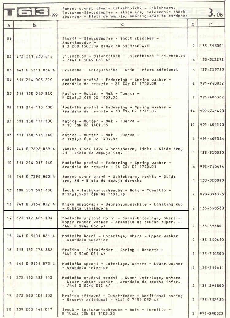

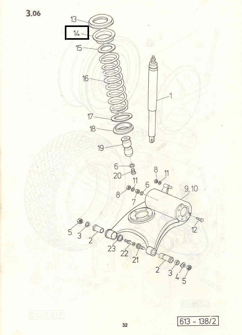

David ABA, pozeram do katalogu 613-4 publikacia 652 str 178, ale nie celkom dobre rozumiem čo je potrebne kupiť?? Ja som skôr uvažoval vyrobiť nové spodné uloženie.

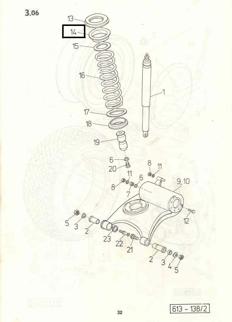

David ABA
Príspevky: 117
Re: Tatra 613 zadok
Príspevok od užívateľa David ABA » 30 Aug 2011, 23:41
tady je v příloze označené přesně co

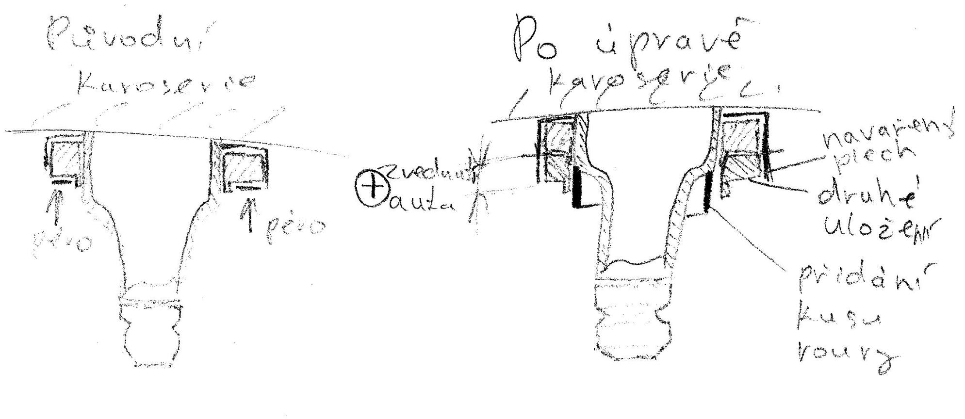

Príspevok od užívateľa David ABA » 30 Aug 2011, 23:42
tu úprvu kdyžtak namaluju a připíchnu sem jo?

David ABA napísal:tady je v příloze označené přesně co
a staci len ta jedna ? ci najlepsie vsetky ?

Príspevok od užívateľa David ABA » 31 Aug 2011, 22:41
k té horní co tam je se přidá ještě jedna a na ten "šulin" co čumí z kastle navaříš kus trubky abys ho prodloužil a aby vedl to uloženi a na tu plechovou misku co to uložení obepína zvenčí sroluješ tak plech navaříš ho a to plechový mezikruží na který dosedá pero dáš úplně nakonec a pokud by ti to pero nešlo nastčit tak ho stáhnout a vrazit tam a funguje to jak mě přijede tatra z lakovny tak pošlu fotky "dřepění" auta před a po a uvidíš ten rozdíl. Původně sem si chtěl vytočit ty podložky ze silonu ale když sem zjistil že to novy uložení stoji cca. 200kč tak sem se na to vybodl a koupil to gumový a je to pecka! zitra budu mit ve škole čas tak ti to namaluju a připíchnu sem

ok nakresli som zvedavy

Príspevok od užívateľa David ABA » 05 Sep 2011, 21:37
tady je ten slibovaný nákres doufám že z něj bude všechno patrné

Príspevok od užívateľa radek » 06 Sep 2011, 11:44
Jen podotýkám, že Davidovo řešení řeší pouze estetickou stránku věci po vzoru tuningu - prostě se podloží pružiny aby se to "jako" opravilo, což má důvod dělat jen tehdy, pokud demontované pružiny nevyhoví při zátěži předepsaným výškám a jiné nejsou k disspozici, pak se jedná jen o únavu pružin. Ale podložení per absolutně neřeší geometrii zadní nápravy, nápravnice, ramen ani jejich uložení, čili podložením per se kol rozcapených do "A" nezbavíš, protože se nezbavíš důvodu jejich rozcapení - shnilé nápravnice, ohnuté nápravnice či shnilého uložení nápravnice v karoserii. To jsou věci které rozjetí zadních kol působí a ty jakýmkoli podkládáním pružin prostě neopravíš....
