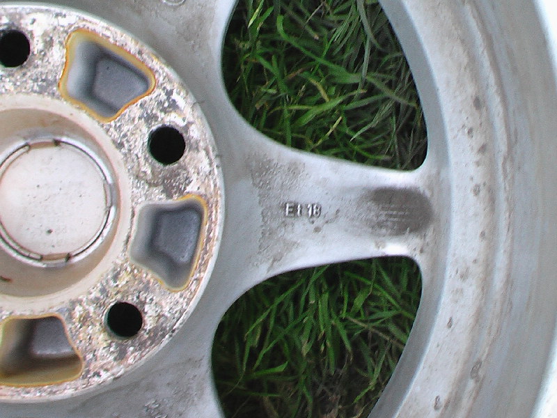

Nie som všeznalý, ale tie disky na tvojich fotkách vo vedľajšom vlákne vyzerajú na 5x112.... OOOOO dookola. 5x120 ma tri dlhé oválne otvory na chladenie bŕzd. Radšej to prever, premeraj poriadne.

Přeměřím, uvidím, vracím se domů ve čtvrtek, tak se konečně budu moct s Tatrovkou přivítat, už se na ní těším. Byl jsem se na ni podívat den před odjezdem na dovolenou, samozřejmě jsem dal nabídku, aby se člověk rozhodl do druhého dne, takže odvoz pak už zajistil kamarád. Hodím to pak na servis do Holásek, ať se na to mrknou a dodělají co je třeba..
