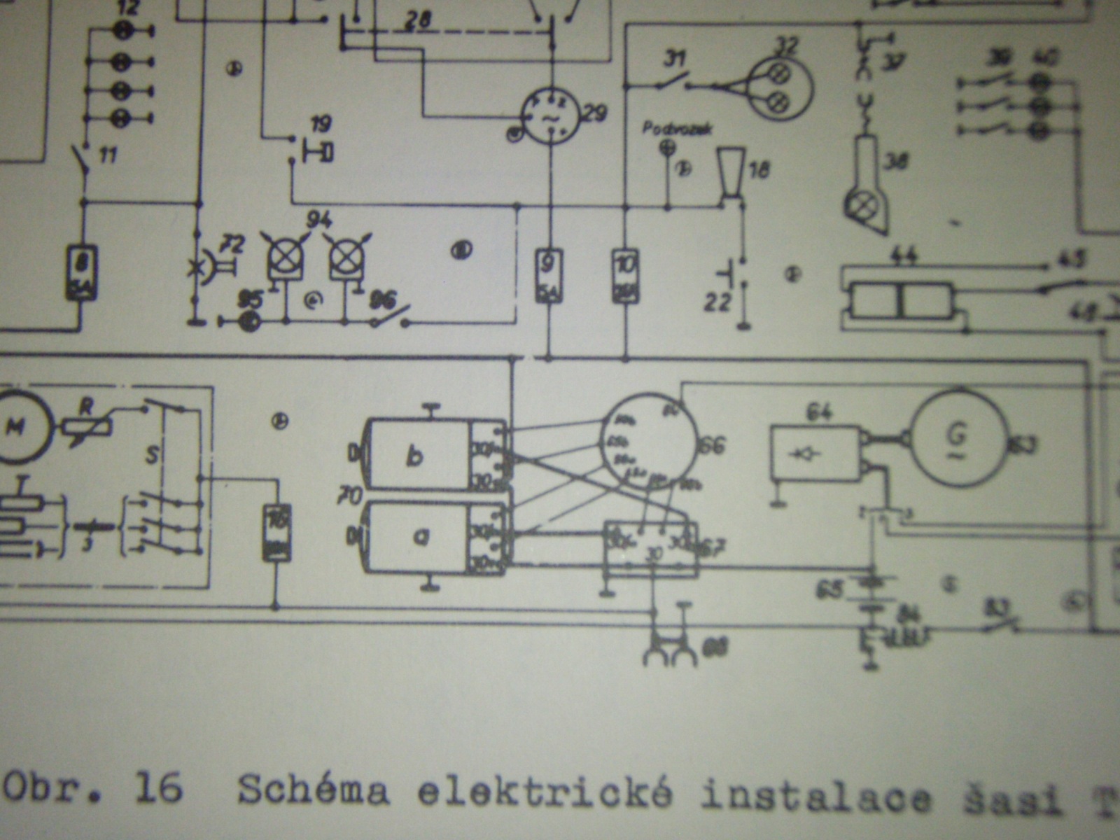

Re: TATRA 813 AM-50 elektrika
Príspevok od užívateľa bazilisak » 09 Máj 2010, 15:56
Tak tady to máš ... Jestli z toho něco vyčteš ...
Príspevok od užívateľa roleta » 10 Máj 2010, 01:59
dik za schema, skusim to zapojit.
