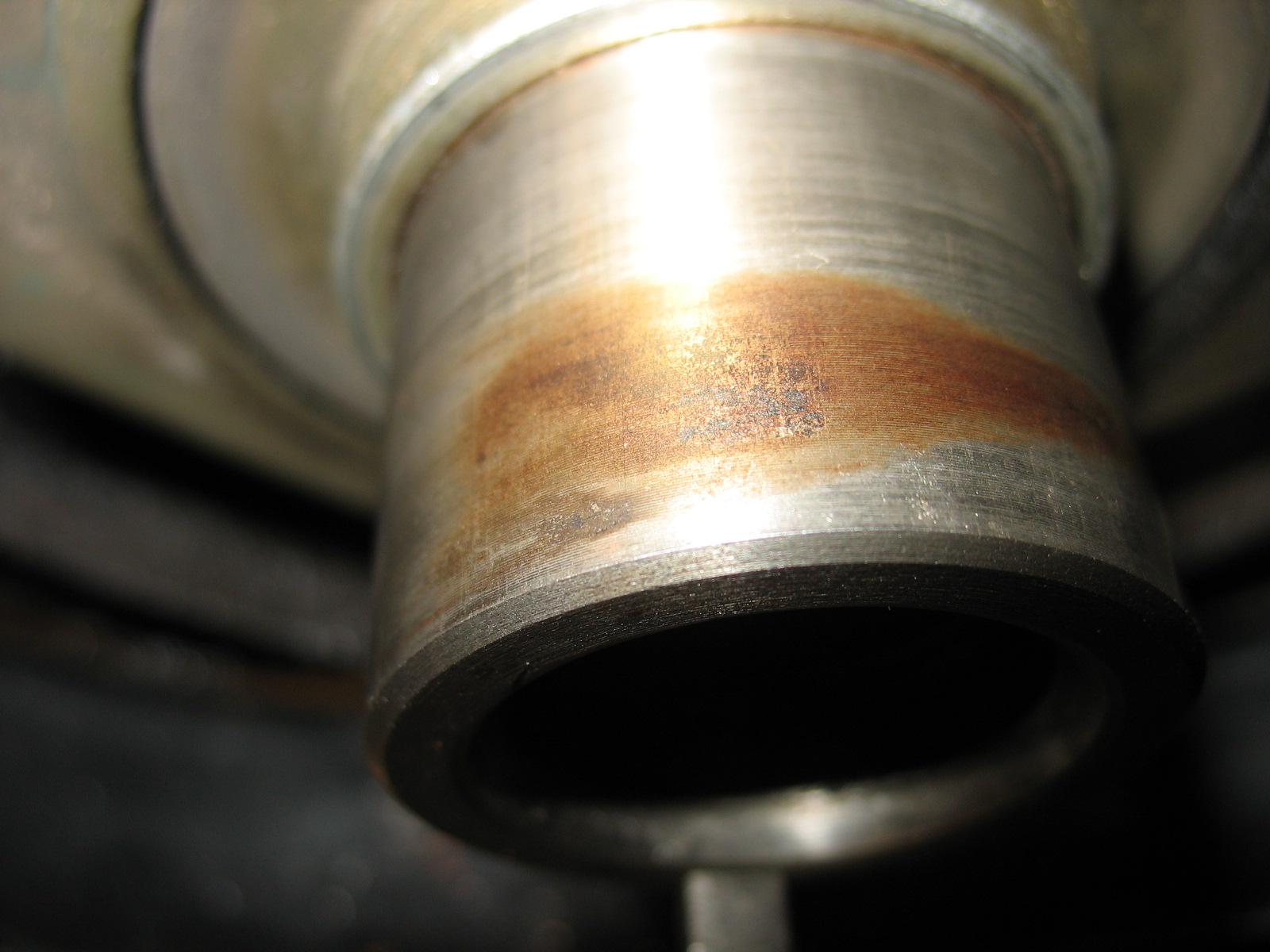

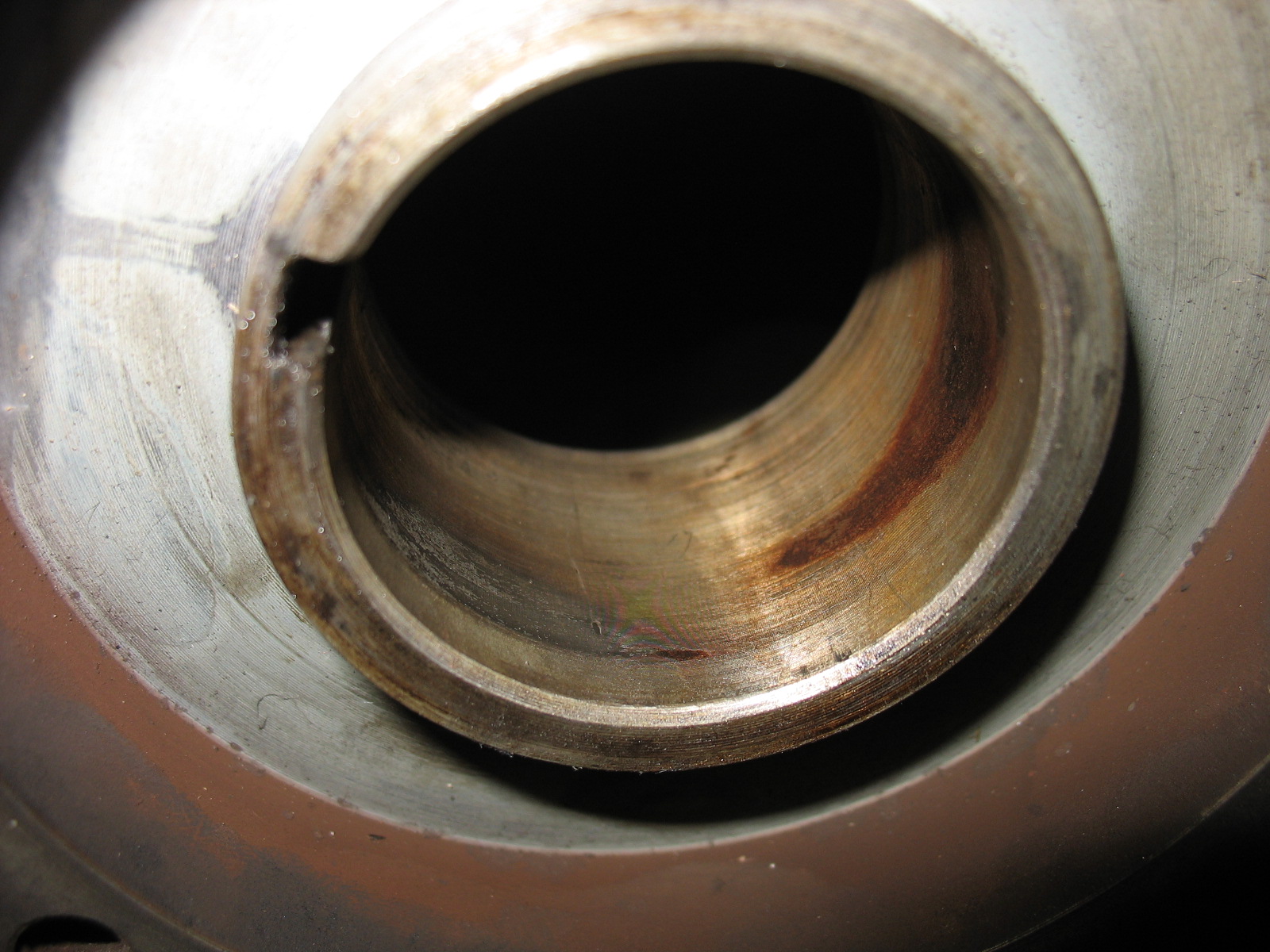

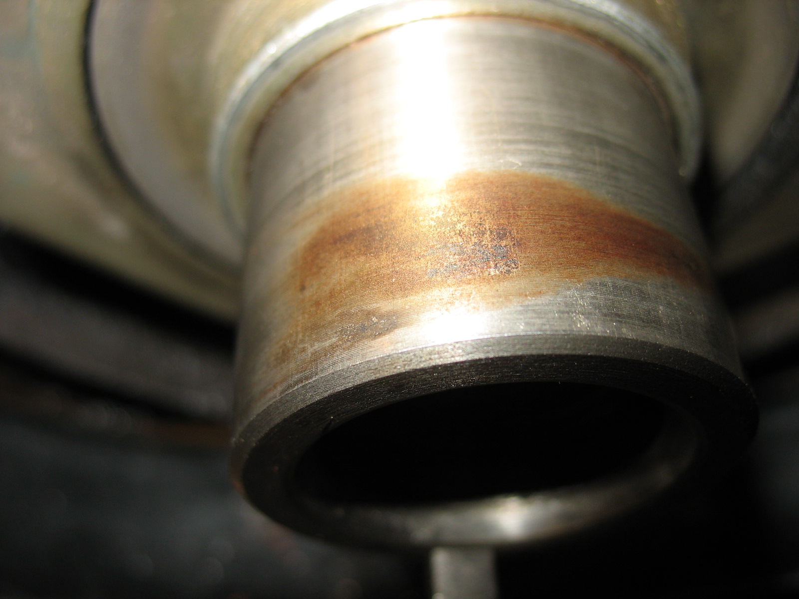

Ahoj, času málo, tak to trochu trvalo, než jsem některé věci ověřil. Shrnu, co všechno zde bylo vyjmenováno a následně ověřeno:
1- řemeny
2- čerpadlo servořízení
3- kompresor klimatizace
4- alternátor
5- ložisko ventilátoru
6- olejové čerpadlo
7- napínací kladky rozvodových řemenů
8- torzní tlumič
9- volné uložení kliky
10- volné upevnění řemenice
Add 1 až 5 jsem definitivně vyloučil, po odpojení všech řemenů zvuk zůstal beze změny. Zůstaly v běhu pochopitelně jen rozvodové řemeny, ty však opět namazány pro změnu tření, žádná změna však nenastala.
Add.6 - olejové čerpadlo: s tím jsem nadále nic nedělal, jen mohu potvrdit, že kontrolka mazání vždy (i za teplého motoru) hned po nastartování zhasíná, nikdy nepoblikává, nic jsem s olejovým čerpadlem nedělal, neměla by proto nastat změna vůči stavu, než se zvuk začal objevovat. Proto nepředpokládám, že by zvuk pocházel z olejového čerpadla.
Add.7 - napínací kladky: o nich jsem se již zmínil, jejich ložiska byla již měněna a navíc zvuk u poškozených ložisek kladek vychází zřetelně (zvláště při odejmutých krytech rozvodů) z příslušné strany, kdežto hledaný zvuk jde ze středu motoru.
Add.8 - torzní tlumič: Vyloučil jsem ho. Namontoval jsem totiž znovu starou řemenici s tlumičem a zvuk zůstal beze změn. Tzn. že původní zvuk, než byla stará řemenice poprvé sejmuta z důvodu výměny rozvodových řemenů, se již neopakuje. To stojí za pozornost. Nový zvuk tedy nesouvisí s torzním tlumičem, ale byl iniciován demontáží a montáží řemenice a všech řemenů. Myslím dost podstatné zjištění.
Add.9 -volné uložení kliky: Dílenská příručka praví max. přípustná radiální vůle hlavních ložisek 0,15 mm. Změřil jsem proto vůli na ložisku u řemenice a vyšla mi cca 0,09 mm. Honzíku, proč píšeš o volném ložisku u setrvačníku ? To byl překlep nebo zkušenost, že toto ložisko bývá dříve volné a zvuk se přenáší až na opačnou stranu motoru ? Dále jsem zkoušel, pro potvrzení či vyloučení volného uložení kliky, zda kliku "nedonutím" si zaklepat. Ani náhodou. Několikrát jsem pouštěl spojku se zařazenou rychlostí (pětkou) a zašlápnutou brzdou a nechal jsem motoru v zátěži pomalu klesat otáčky až do zastavení a ani jednou si neklepla. Navíc jsem si říkal, že když vůle ložiska před výměnou řemenice a řemenů zvuk nezpůsobovala (resp. zvuk byl jiný) proč by najednou měla.
A tak jsem začal nejvíce podezírat volné upevnění řemenice a znovu jsem si vzpomněl na pro mne neoblíbené doporučení utažení "na krev".
Add.10 - volné upevnění řemenice: Jak už zásady strojařiny říkají, tak tam, kde dochází k torzním vibracím nebo střídavému přenosu kroutícího momentu, není vazba válcový hřídel-náboj přes pero příliš vhodná. Lepší je na tento přenos kužel pojištěný perem, ale jak jsem nejednou slyšel, Tatra se již od pradávna kuželům vyhýbala na rozdíl např. od Škodovky, což má pochopitelně své výhody i nevýhody. Pokud se podívám na přípustnou max. vůli danou lícováním pera u nového neopotřebovaného spojení, může být až cca 0,03 mm. Schválně jsem provedl měření vůle. U nové řemenice vyšla vůle na cca 0,035 mm, u staré řemenice cca 0,07 mm. Jak již jsem psal v úvodu, při pohybu rukou je při neutaženém šroubu rukou zaznamenatelný zřetelný pohyb a na povrchu hřídele i náboje jsou stopy pravděpodobně kontaktní koroze, která právě vzniká při současném působení tlaku a mikropohybů. Jen je otázkou, jak velký moment vytváří vibrace a jak velké musí být stažení šroubem, aby bylo zamezeno pohybu. Než jsem přistoupil ke zvýšení utahovacího momentu, zkoušel jsem vsunout do vůle planžetu, ale 0,07 pro starou řemenici jsem nesehnal, s 0,05 zůstávala vůle, a 0,03 se mi nedařilo zasunout do vůle s novou řemenicí. Navíc přídavná řemenice pro pohon čerpadla a kompresoru má vůli ještě větší a kdo ví jakou vůli mají ozubená rozvodová kola. Jak jednoduché by bylo vše zalepit Loctitem, ale to by pak už nikdo řemenici nesundal. Řekl jsem si proto, že přistoupím ke zkoušce většího utažení. S ohledem na materiál kliky, šroubu a momentu, který umí přenést spojka, jsem zvolil "jen" 330 Nm. Přišlo velké očekávání - zkušební jízda. Víra v úspěch byla nemalá, nic méně přišlo jen zklamání. Ani o trochu se zvuk nezměnil a ani nezmenšil.
Ještě mě napadlo na to jít z druhé strany a to pokusit se alespoň trochu změnit buzení vibrací. Vibrace by měly být ovlivňovány chodem motoru - jeho spalováním. Do teď bylo vše zkoušeno na ADCIS a řekl bych, že volnoběh na ADCIS je sice stabilnější, ale "tvrdší". Na GEMS je jakoby "kulatější", "měkčí". Hodnoty řízených veličin jsou odlišné. Tak schválně, jestli nezaznamenám změnu, byla to z hlediska úkonů ta nejjednodušší zkouška. Ale ani v tomto případě k žádné změně nedošlo.
Tak a teď mi dochází fantazie. Co dál dělat, aby to mělo smysl ? Nadále se nemohu zbavit dojmu, že se jedná buď o volnou kliku, nebo volnou řemenici, charakter zvuku a jeho poloha tomu subjektivně nejvíce odpovídá. Ale přitom si říkám, proč klika, když si nezaklepe, vůli má menší než je max. přípustná a před výměnou řemenice a řemenů to nedělala a na druhou stranu proč by to měla být řemenice, když utažení o 30% větší než dle doporučení výrobce zvuk ani nezmenšila? A nebo jsme zapomněli ještě na další možnou nejmenovanou příčinu ? Ještě jednou shrnu. Za studena se zvuk neobjevuje. Za tepla po zastavení také ne. Pokud však motor delší dobu běží na volnoběh za tepla, začne se zvuk postupně více a více objevovat. Urychlit se to dá tím, že otáčky střídavě zvyšuji a nechám zpět vracet a při návratu se zvuk začne projevovat. S teplotou to skutečně souvisí, nechám-li motor delší dobu běžet na místě, trochu stoupne teplota motoru dle budíku na palubce a i řemenice je na omak teplejší. Úměrně s tím je zvuk výraznější. Nakonec (po 6 minutách) motor kňourá při volnoběhu téměř trvale, aniž bych si hrál s plynem.
Co je příčinou ? Jak to odstranit ? Poslouchat se mi to nechce a dělat GO motoru také ne, protože jinak jsem s motorem spokojen a i podle vyjádření jiných je na svůj proběh ve slušné kondici.

A co dál? Co dál zkoušet ? Co je příčinou, jak zvuk odstranit ? Napadá mě i zkušebně vrátit staré rozvodové řemeny (zvuk se objevil od jejich výměny), ale momentálně jsem již "unaven" asi "stopadesátou" rosborkou a sborkou. Rád bych šel do něčeho jistějšího.
Palec dolu. Zvuk zůstal a i ve stetoskopu levá kladka drnčí a pravá ne.
Možná je zvuk slabší a méně četný, ale to je buď jen subjektivní dojem nebo je to dáno přeci jenom menší vůlí nových ložisek. Předpokládám, že zvuk asi bude z kladky vycházet, ale je iniciován jinou příčinou než vadnými ložisky.

Jestli jsou vyloučené kluzy vaček u rozvodových kol, v další fázi ještě jednou zkouknout souosost rovin kladky a rozvodových kol (jednou se sundaným a poté s nandaným a našponovaným řemenem, a to na studeném i na teplém motoru), a když ani tady nic, pak mě napadá "vibrace" držáku kladky na čepu zalisovaném v zadním víku nebo vlastního čepu vůči víku (méně pravděpodobné)... pohyb nemusí být viditelný, leč zvuk vydat může....

Řeším stejný problém. dle kňouravého zvuku si myslým že to vychází od čerpadla oleje. zkoušel jsem dát jiné a nepomohlo to. poradí někdo?

Motor na Tatře 613 neznám vůbec , takže se do toho nebude motat , ale tu souosost jak píše Radek bych také nepodceňoval. Něco podobné právě s kňouravým zvukem jsem před časem měl na své bývalém letitém Opelu Vectra.
Zvuk šel právě ze strany silného podélně drážkovaného řemene. Rozebral jsem skoro vše co tam bylo ,uhlíky altíku,ložiska atd..
Nakonec se ukázalo velmi nepatrné vyosení čerpadla pro servořízení. Řešil jsem to tenkrát povolením čerpadla ,vypodložením desetinového plíšku pod něj a najednou byl klid.
