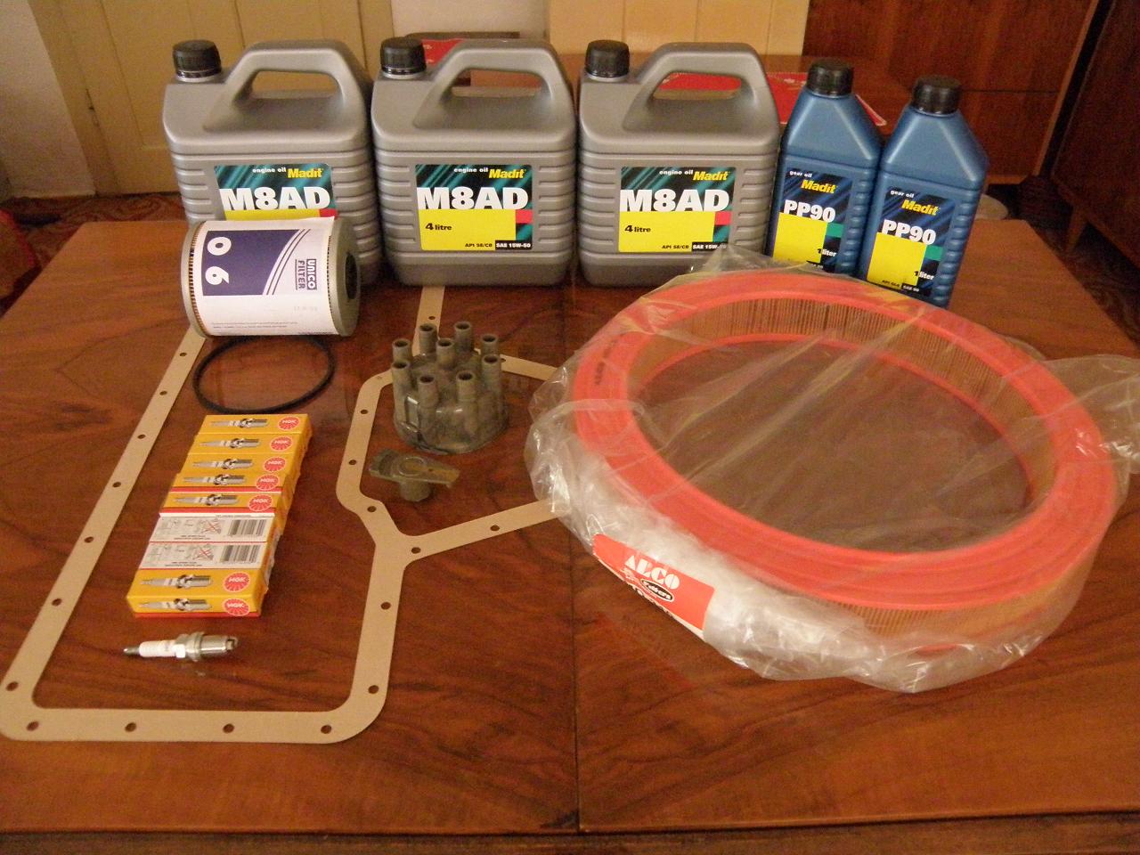

Re: Motorový olej T613
Príspevok od užívateľa Csaba T. » 03 Sep 2010, 18:23
Zdravím!
Podarilo sa mi zohnať olej Madit M8AD a plus ešte nejaké drobnosti k údržbe. Takže práca sa začína! 8)
