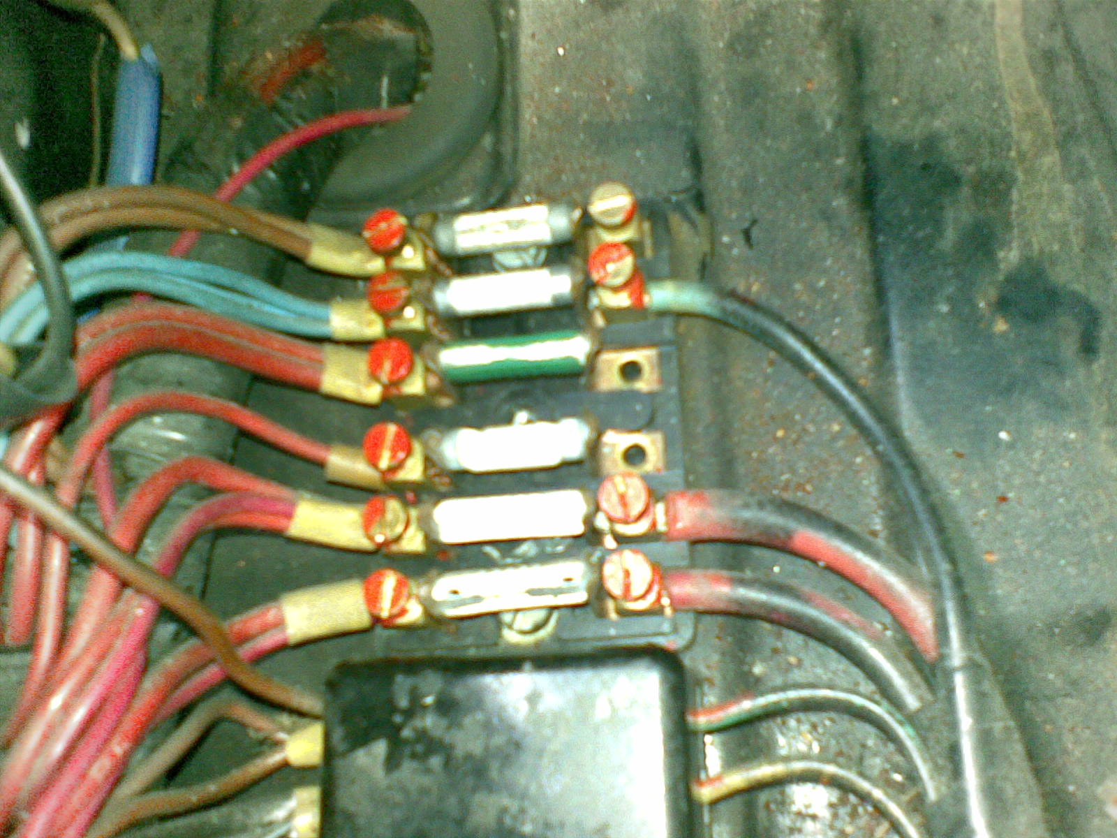

no takze bol som pri aute skusil som to co si vravel odpojil som 2 vodice s hnedou izolaciou od poistky a skusil som to s tou ziarovkou-- nic sa nedialo nesvietila ani pri otocenom kluci v 1 polohe ani pri vypnutom ba dokonca stala sa este dalsia vec uz mi na LUCASE neprepina dialkove svetla a uz netrubi ani truba cize?? prikladam foto
Re: elektrika a motor t 613
Príspevok od užívateľa Jerry » 26 Júl 2009, 16:14
Fanfáry jsou na 3. pojistce, když tam vidim tu plastovou, tak se mam napozoru, ty totiž rády oxidujou a nepřevádí. Popřípadě se normálně roztečou a stejně nepřevádí. A pokud dobře koukam, tak i pojistka na bufu v kufru je spálená. Máš po ruce multimetr?
