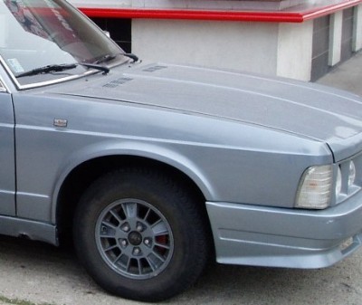

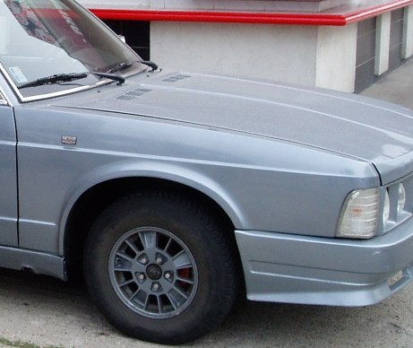

Už jsem to napsal jinde, oficiální rozteč Opelu Omega B je skutečně 5x110 a já se setkal s Fenoménem... Zapomeňte na to.
Re: Zvláštní hliníkové kola na vývozní Tatru
Príspevok od užívateľa D.A. » 20 Apr 2009, 17:16

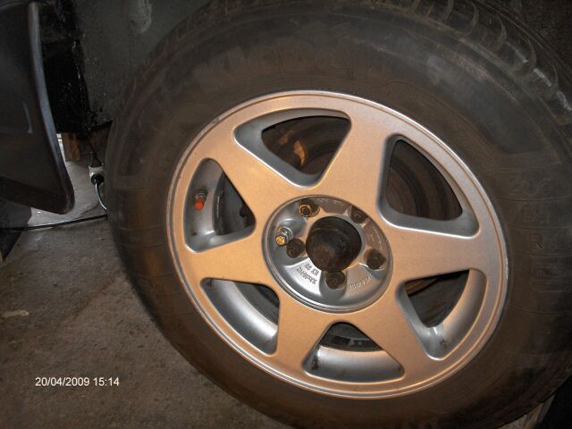

Zde je briskní reakce na Mirka (Odoslané: Pi, 01 Aug 2008 18:03). Přes zimu jsem tomu nepřidělil prioritu.
Slušná kolečka za pětikilo.
Sednou jak prcina do gatí...
Mirek
Príspevky: 554
T613-4M
Bydlisko: střední Čechy
Príspevok od užívateľa Mirek » 20 Apr 2009, 17:50
Jdu Omegu připravit o kola a narvat je na T613. Todle fakt sou kola z Omegy, který se dělali prý JEN v rozteči 5*110. A nebo taky ne, podle obrázku.

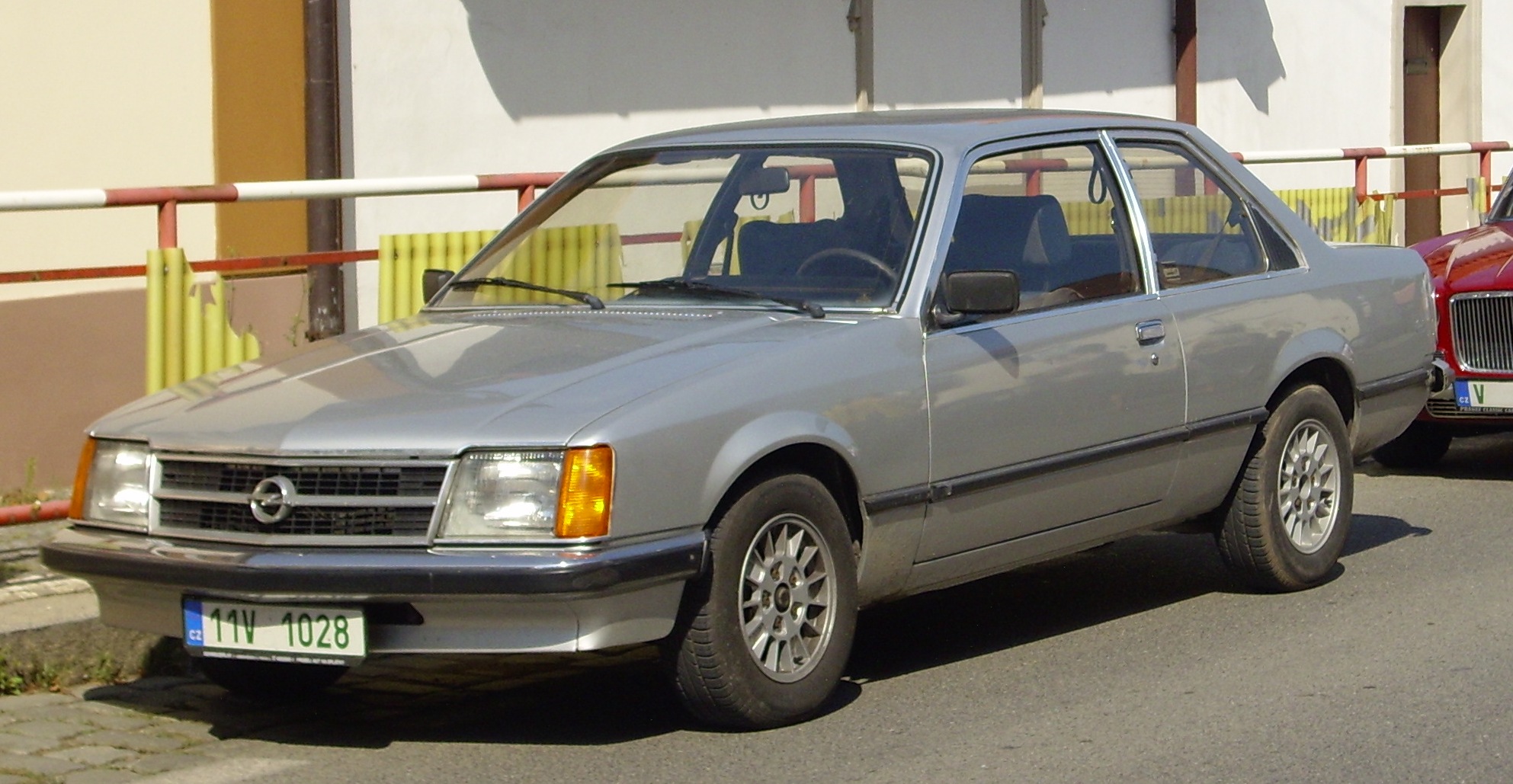

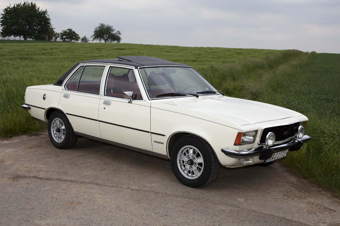

Príspevok od užívateľa Mirek » 21 Apr 2009, 21:23

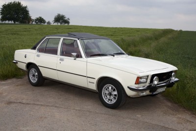

Další Opelácký kola :) Volitelná výbava ke Commodoru B
Príspevok od užívateľa D.A. » 21 Apr 2009, 22:08
Staré velké Opely měly rozhodně rozteč 5x112! Kdysi dáávno jsem byl kupovat sadu už nevím z jakého modelu 80. let, ale bylo to to nejhnusnější myslitelné provedení, takže jsem to odpískal přes příznivou cenu.
Ale tady se jedná o rozteč 5x120 !! Nemyslím, že by Ronal dělal tento vzor jenom pro jednu rozteč. Určitě měl širší paletu. Tohle by mělo být z bavora, ne?
Príspevok od užívateľa Mirek » 21 Apr 2009, 23:11
Staré velké Opely měly rozhodně rozteč 5x120 :lol:
Starý = Senator A, Commodore, Monza

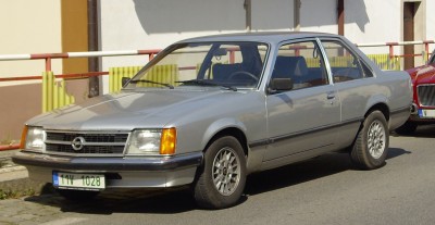

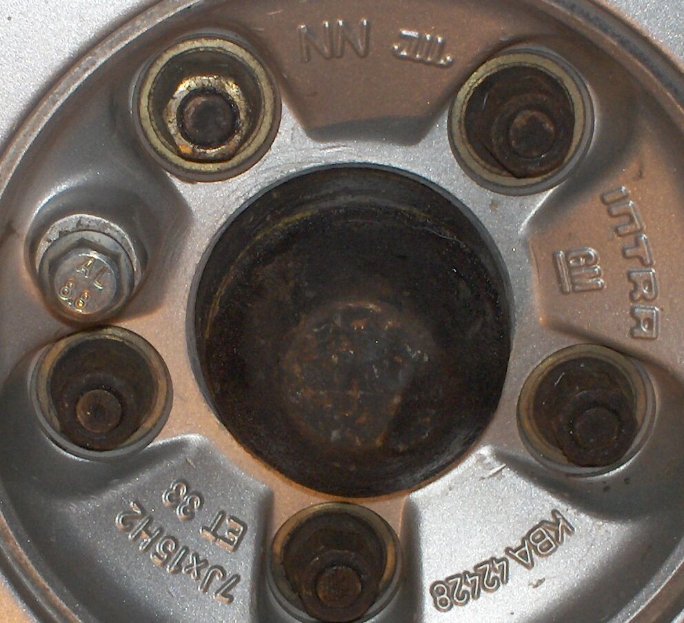

Príspevok od užívateľa Mirek » 22 Apr 2009, 11:10
D.A. , Ty musíš žít v nějakém jiném vesmíru :). To kolo na obrázku je originál kolo na Senator/Monza A1 s roztečí jen a pouze 5*120. Pětidírové rozteče, které Opel používal před 110 u Omeg, Senatora B a novějších aut, byly 120. Tedy alespoň od šedesátých do osmdesátých let.
Príspevok od užívateľa D.A. » 22 Apr 2009, 19:17
Ano, obrázek je z Monzy, stažený včera. Kola stejného designu z bůhvíjakého Opela jsem před více než 10 lety v Olomouci nasazoval na své 112mm náboje... Majitel tvrdil, že je zul z auta Opel, měly středové krytky s bleskem stejně jako ty moje současné. Ale to neřeš.
