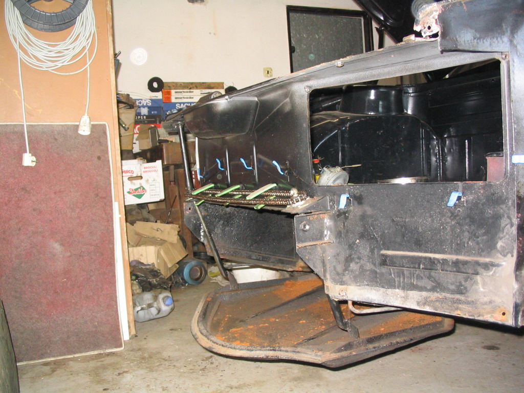

Tak jsem fotku nenašel na stránkách, ale vyhrábnul sem jí z disku... Zdá se mi, že je to trubka a u toho ozubenýho kola je nasazená a aretovaná střižnym kolíkem. Z fotky to nejde dobře poznat, nebo si to pletu s něčim jinym...
Doufám, že se Zdicho nebude zlobit.
Po sundání masky

Príspevok od užívateľa Presne-ten » 08 Jún 2008, 11:10
:) tak jsem zvědav jestli to pak složím (až to rozeberu:)... každopádně mám urvanou tu horní tyčku, ale rozhodně myslím že není ani zdaleka tak silná (že je tenčí....?)než ta na obrázku,...

Príspevok od užívateľa D.A. » 09 Jún 2008, 13:42
Zkrátka to rozhoď, poškozenou část vyměň a hlavně nezapomeň betelně promazat (a čas od času rezervu spustit a zdvihnout), ať to zase neprovozuješ nasucho/zatuhlé! Spouštění musí chodit jako po másle.
Koncem zimy jsem na pažoutovi tento mechanismus revitalizoval - tam sice není řetězový převod, ale přímo šroub, nicméně předešlý majitel na to 15 let nesáhnul (!!!), takže se to dalo už jenom rozřezat a vyrobit nanovo. Ani chudák rezerva se nechtěla nechat urvat od podlahy ;-).
Oproti 613 je to kombinace těch nejhorších vlastností - "šroubováním" se jenom odjišťuje, samotné sklopení držáku už se pak dělá pod autem, jako u "trojky", navíc tam není utěsněný prostor pro rezervu, ale držák ze silného drátu. Francouzi jedni!
