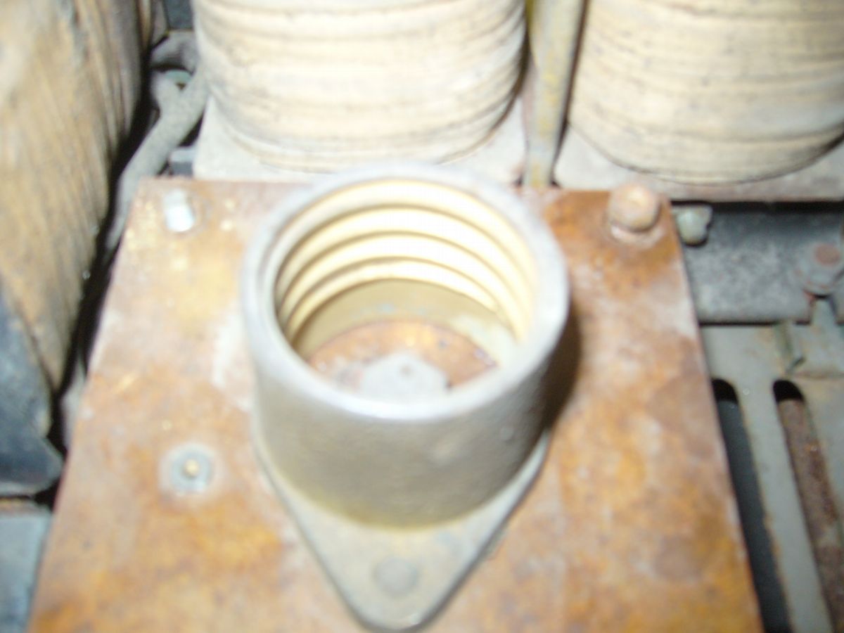

Dostala se mi do ruky nabíječka akumulátorů ze skoro už dávně historie, výrobce Elektropřístroj Písek, typ: VJM 24.72/15.ru. Nádherná, zapojením všemuvzdorná nabíječka. Problém je v tom, že uvnitř je patice jakoby na žárovku 220V/1000W, áálle peláší na ní střídavých 5V.Majitel tvrdí, že tam kdysi bývávala lampa.Elektronka, mrška jedna.
.Nesetkal jste se někdo s podobným vehementem,brum? Je mi líto tuhle čtyřicetikilovou záležitost překopávat na polovodiče

Mám takovou velikou kniku. Přehled elektronek se to jmenuje. Kdybys mi tu patici vyfotil, zkusil bych to podle ní najít.

Že by rtuťový usměrňovač? Kdysi jsem je viděl na vlastní oči .... Není tam někde k patici zapojená tlumivka?

Jestli tam peláší 5V, je to na rtuťový usměrňovač dost málo...

Podle té patice usuzuju na variátor-stabilizátor proudu které se taky vyráběly s touto paticí. Jenže, pokud chápu dobře tvůj dotaz, nenalez jsi žádný usměrňovací element. Dostatečný proud pro nabíječku s ohledem na příliš nízné napětí dokáže usměrnit selenový, nebo kuproxidový usměrňovač. Rtuťák chce napětí vyšší, nehledě na to, že provozovat jej není/nebylo jednoduché - potřebuje buď obsluhu, nebo různé serepetičky pro zapálení výboje. Díval jsem se na jiné typy usměrňovacích výbojek nebo parami plněné elky, ale 5V je na všechno moc málo. Nehledě na to, k čemu vlastně 5V? Co potom nabíjí? Jaké má být vůbec výstupní napětí?
Taky mě napadlo, že pokud by to byla 24V nabíječka, tak tam klidně mohla být nějaká parami plněná průmyslová elka, páč některé měly patici jako na žárovku a do ní přivedené žhavicí napětí (třeba i 5V). Jedna z elektrod (anoda?) byla vyvedená na čepičku na baňce.
Historická elektrotechnika je sice mojí parketou, ale mám příliš málo vstupních informací, abych byl konkrétnější. I já se přimlouvám za nějaké fotky, moc by mě to zajímalo!

Nebyla tam žárovka jako omezovač proudu?

Něco takového tam zajisté být muselo, seleny moc proudu nesnesly. Medvěde, že ty nás jen tak zkoušíš

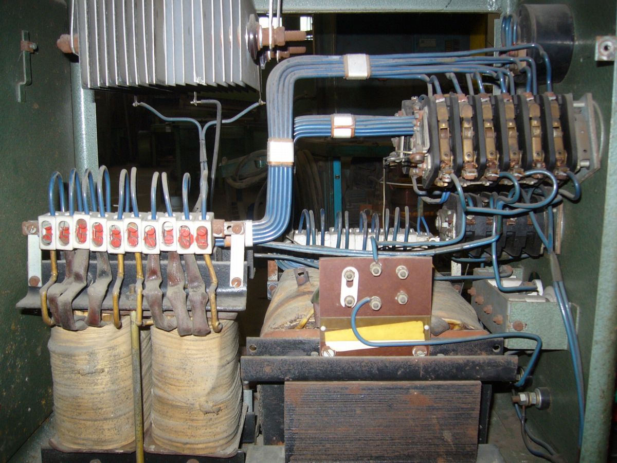

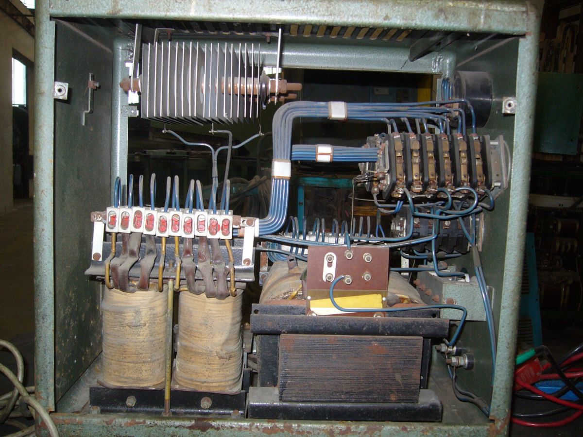

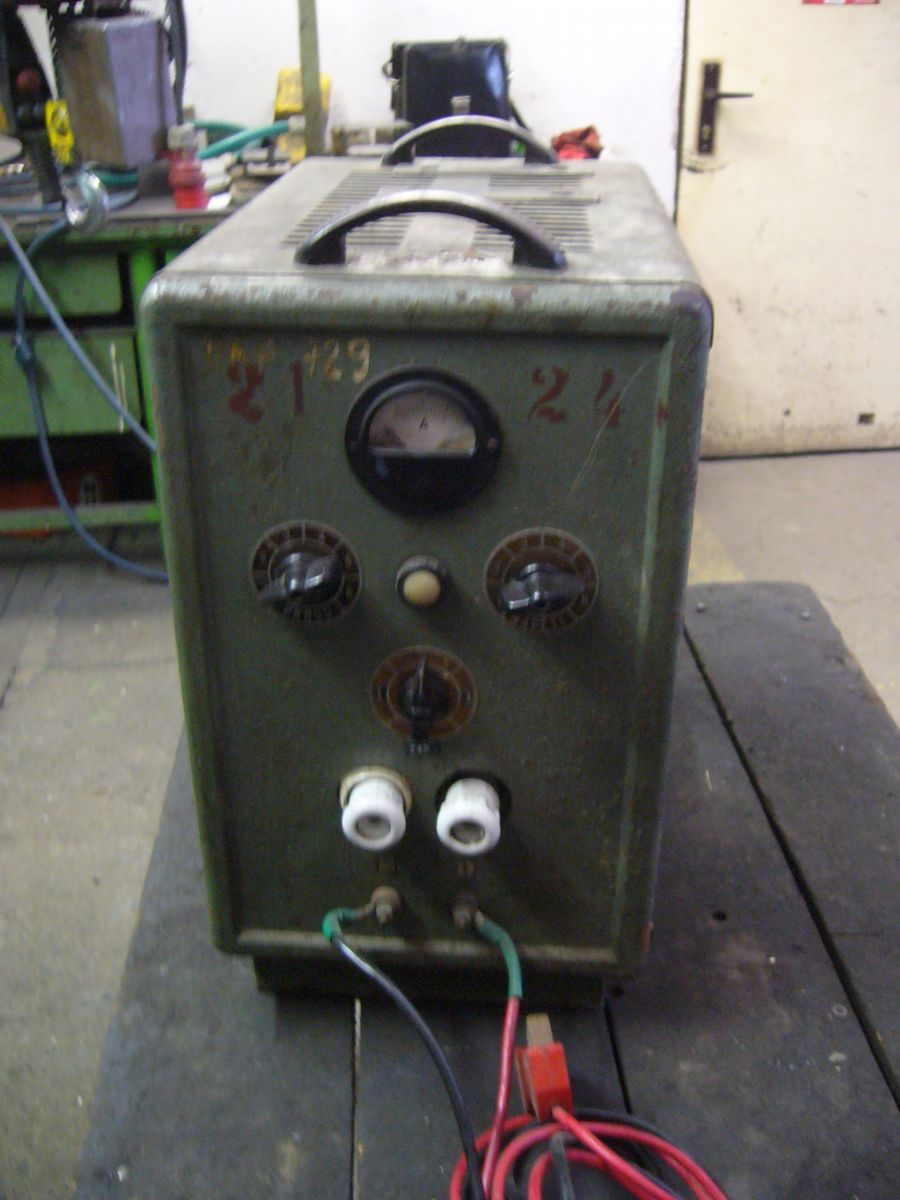

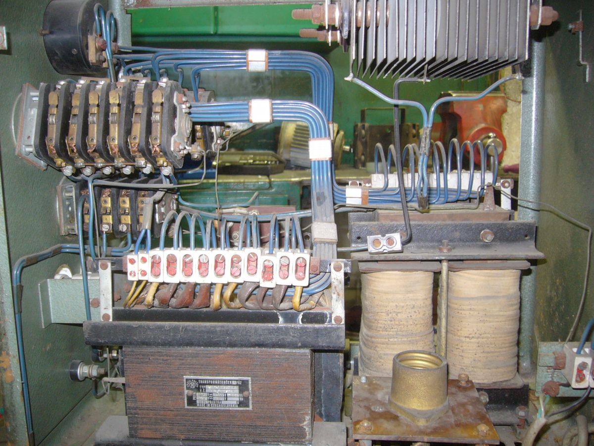

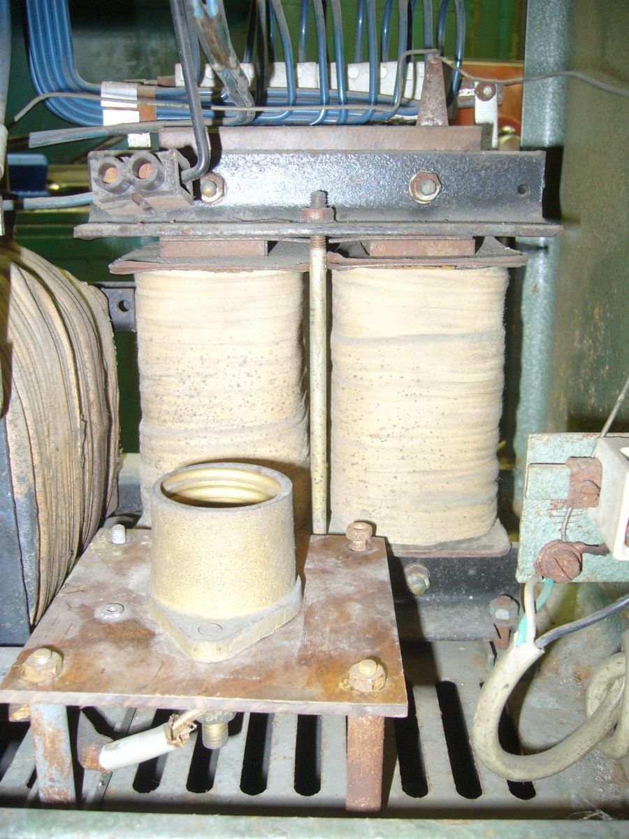

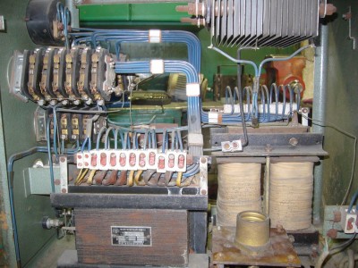

Tak, tady jsou fota a velevážení pamětníci či současnící s patřičným enthusiasmem, směle do toho....

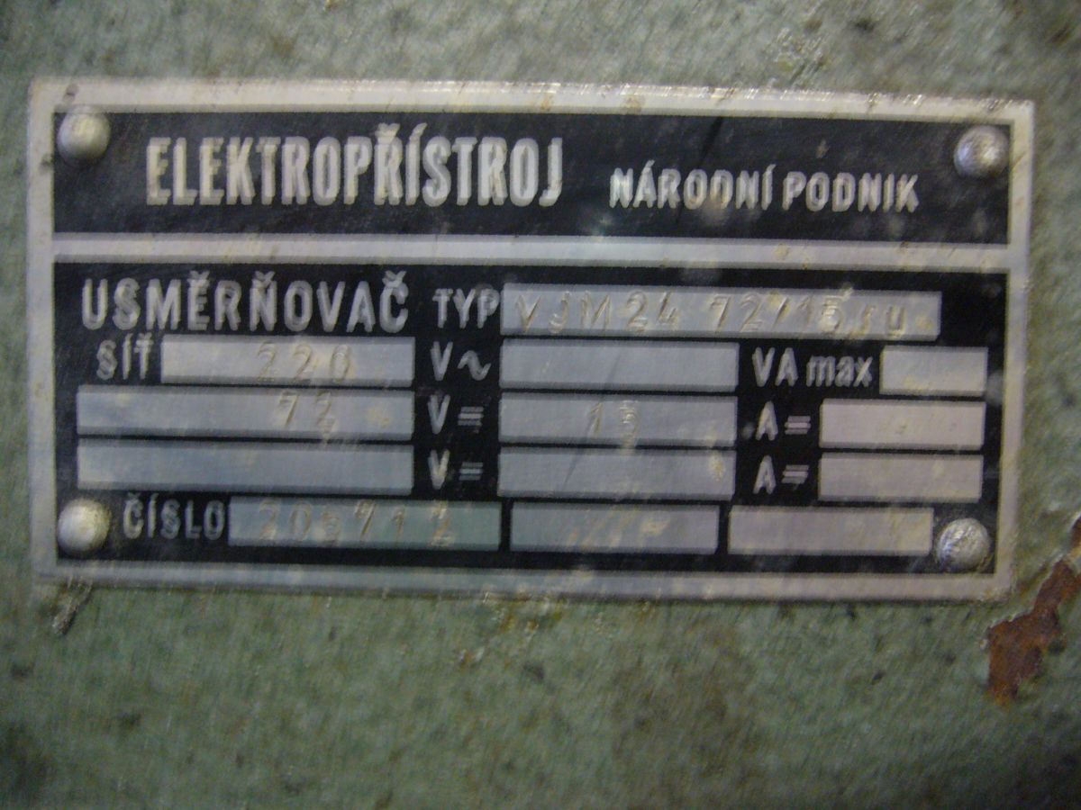

Žárovky se při nabíjení používaly pro proudové omezení a vytvoření vhodné charakteristiky nabíjení. Nicméně ale fotky neumožnily odpovědět na otázku, jestli je patice zapojená do hlavního silového obvodu a pokud ano, proč je na patici pouhých 5V když na typovém štítku je údaj 72V. Robustnost patice a silný vodič k ní připojený napovídá, že do hlavního silového obvodu asi zapojená je. Pak mi vrtá hlavou, která žárovka bude spolehlivě odolávat proudu 15A. Pokud tam tedy byla žárovka, tak jedině speciální pro tento účel vyrobená.
Taky nikde nevidím druhý vodič připojený k objímce. Zato nad objímkou je čokoládou spojený černý drát s modrým.
Něco tady nehraje, někdo se v tom vrtal... Jestli se naštvu, tak se na ten véhikl pojedu podívat osobně.

No jednou do ruky se mi dostala žárovka s paticí E27 na napětí 27V a byla zevnějškem uplně stejná jako obyč.žárovka na 220V.Ta by tam klidně mohla pásnout.Žarovkové nabíječky jsou uživatelsky moc vděčné.Ale i tak jsem zvědavej co se z toho vyklube.

Takové (asi ne přesně takové, ale 24V) se používají pro osvětlení obráběcích strojů. Ovládací napětí 24V už tam je, tak se s tím rovnou svítí. Největší co mám ve stejné patici je 12V, 100W. To se ovšem požadovaným 15A ani zdaleka neblíží. Ta čokoláda, co zmiňuje Martin je jiná než ty ostatní, takže do toho asi fakt někdo sahal. Kdyby třeba Miloš pořídil fotky toho co má v garáži, bylo by jasněji. A ještě jasněji, kdyby šly přečíst štítky.
Ještě by to mohlo být "nabíjení asymetrickým proudem", v jednom období velmi oblíbená metoda, ale na to je ten přístroj příliš starý.

Jinak jsem našel ve starém katalogu philipsu 24V/500W v patici E27. To by proudově vyhovovalo, voltampérová charakteristika tam uvedena není.

Ani ty selenový usměrňovače nejsou originál. Ty modrý vodiče sou vyvázaný izolačkou a přeohybaný... 5V je žhavení a ten černej vodič končil na čepičce elektronky. Jde o přímožhavenou diodu. Nabíjecí proud se volil přepínáním primerního vinutí a ta tlumivka by měla vyhlazovat výstupní proud, zvlnění se dalo taky volit paketovym přepínačem na přednim panelu. To je moje doměnka. Když bude detailní foto předního panelu, tak můžem hádat dál...

Přední panel: Prostřední pakeťák dole zap.I, zap.II, vypnuto, zap I, zapII, vypnuto.
Levý pakeťák napětí 1 až (tuším) 6
Pravý pakeťák proud 1 až (tuším) 6
Uprostřed: kontrolka
Úplně dole vlevo a vpravo: svorky a nabíjecí kabely
Zadní panel: Síťová šňůra 3x1,5 Cysy 220V/10A
Výrobní štítek
Tolik detailní popis panelů.
