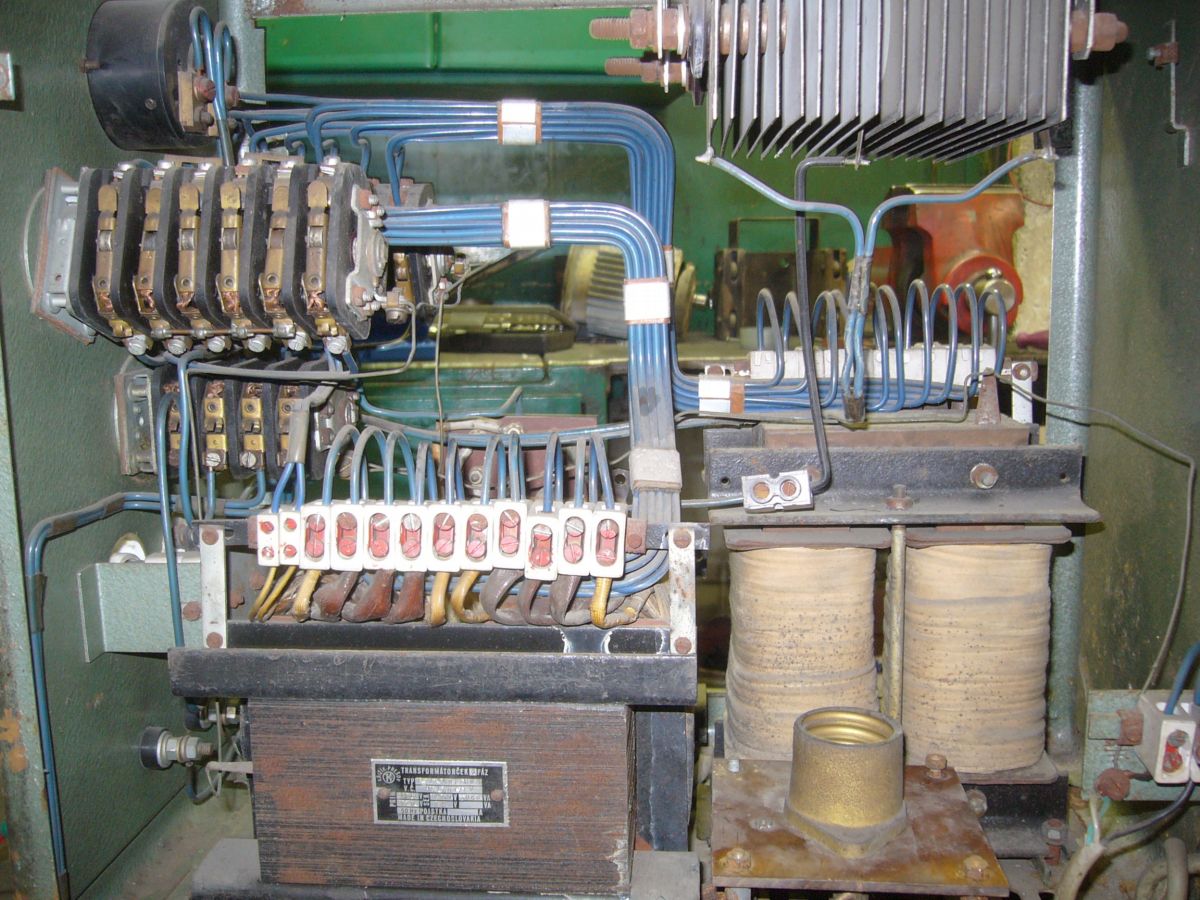

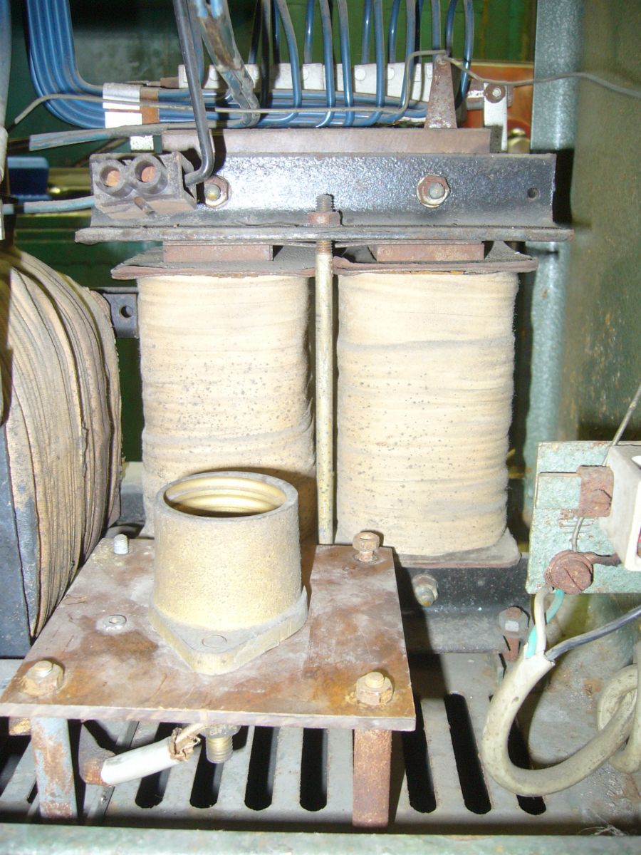

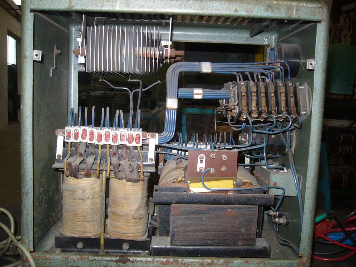

Tak, tady jsou fota a velevážení pamětníci či současnící s patřičným enthusiasmem, směle do toho....

Žárovky se při nabíjení používaly pro proudové omezení a vytvoření vhodné charakteristiky nabíjení. Nicméně ale fotky neumožnily odpovědět na otázku, jestli je patice zapojená do hlavního silového obvodu a pokud ano, proč je na patici pouhých 5V když na typovém štítku je údaj 72V. Robustnost patice a silný vodič k ní připojený napovídá, že do hlavního silového obvodu asi zapojená je. Pak mi vrtá hlavou, která žárovka bude spolehlivě odolávat proudu 15A. Pokud tam tedy byla žárovka, tak jedině speciální pro tento účel vyrobená.
Taky nikde nevidím druhý vodič připojený k objímce. Zato nad objímkou je čokoládou spojený černý drát s modrým.
Něco tady nehraje, někdo se v tom vrtal... Jestli se naštvu, tak se na ten véhikl pojedu podívat osobně.

Ani ty selenový usměrňovače nejsou originál. Ty modrý vodiče sou vyvázaný izolačkou a přeohybaný... 5V je žhavení a ten černej vodič končil na čepičce elektronky. Jde o přímožhavenou diodu. Nabíjecí proud se volil přepínáním primerního vinutí a ta tlumivka by měla vyhlazovat výstupní proud, zvlnění se dalo taky volit paketovym přepínačem na přednim panelu. To je moje doměnka. Když bude detailní foto předního panelu, tak můžem hádat dál...
