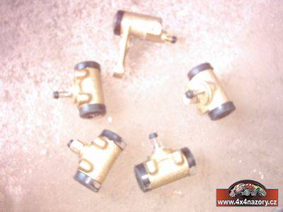

Tady ti ho repásnou as přijde ti jak novej a z vrchu dokonce pokovenej:
Petr Fiegr Stříbrná 9 Jablonec nad Nisou 466 02 tel 602 857 852

Tohle je jejich práce:

Hmm, vidím nějaké (asi) galvanicky zinkované (asi) brzdové válečky. Ono je celkem jedno jak to vypadá zvenku, ale prozradil bys, jak repasují funkční plochy?

Jsou to brzdový válečky staré ARO a spojkovej váleček na veterán autobus Bucegi z 60 let. Ten byl totálně zarezlej. Vnitřní plochu brousí nakulato a udajně honují, píst vyrobí nový. To ale pouze pokud je to ve vntř už hloubková koroze. Samozřejmě nové gumičky šroubky atd. Když jsem to měl v ruce tak jsem si myslel, že je to nové. Dělaj i hlavní válce k pedálům spojky a brzdy.

Ono je to asi jedno, ale... Brousit na kulato do díry a ještě tak malé musí být malý zázrak. Navíc bousit a honovat? Ovšem jestli to honují a na nový průměr udělají píst, tak je to přesně to, co bych si pod pojmem "repase" představoval.
