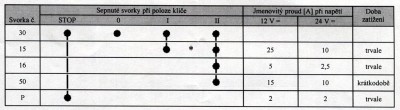

Nemá někdo náhodou po ruce schéma zapojení spínací skříňky ke chromce? Nějakým záhadným způsobem mi při zapnutí zapalování neustále hoří pojistka č.1 a přes tu ohromnou změt přidaných a možná i někde prodřených kabelů naprosto neodpovídajících průřezů se v tom stísněném prostoru nemohu nějak pořádně zorientovat. Stačí jen nějaký nákres, co se s čím má spojit, možná je to stejné i na škodovce (100?), ale v dokumentaci k tatře jsem nic pořádného nenašel. Díky za ochotu!

Luboš:Myslíš tohle?Je to ke spínačce FAB 6005.
Príspevok od užívateľa Luboš » 18 Máj 2007, 02:28
Tohle je sice fajn, ale označení svorek na autě nepřečtu. Spíš potřebuju vidět, na jakých pozicích na té spínací skříňce ty svorky jsou.
Pravděpodobně je vadná nebo špatně zapojená spínací skříňka (potřebuju zjistit, co z toho) + asi prodřený kabel od zapalování někde ve svazku. Už jsem to sice nouzově vyřešil, ale rád bych to zapojil korektně. Bohužel v té instalaci je takový bordel a tolik zbytečně přidaných a nesmyslně zapojených kabelů, že se v tom už asi nikdy nikdo pořádně nevyzná...
Príspevok od užívateľa Palo » 18 Máj 2007, 06:06
Ked Ti horí poistka číslo 1 pri zapnutom zapalovaní tak spínacia skrinka bude zapojená v tomto prípade dobre.Skôr skús hladať problém v tom čo poistka 1 napája.Skús odpojiť od poistky káble (odvody) a po jednotlivých kábloch pripájať.1 poistka myslím napája zapalovanie,dobíjanie,niektoré kontrolky a prístroje v palubovke.
Zap. skrinka:
30-trvalý prívod
15-odvod na poistku č. 1 a 2 (pri zapnutom zapalovaní)
50-spínacia cievka štartéra (pri štartovaní :wink: )
P-parkovacie svetlá ovládané páčkou smeroviek (poloha "STOP")
16-nič (kontrola kontroliek a pod.)
skr.
Príspevok od užívateľa Luboš » 18 Máj 2007, 09:54
Díky Palo, to jsem potřeboval. :)
