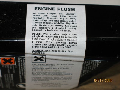

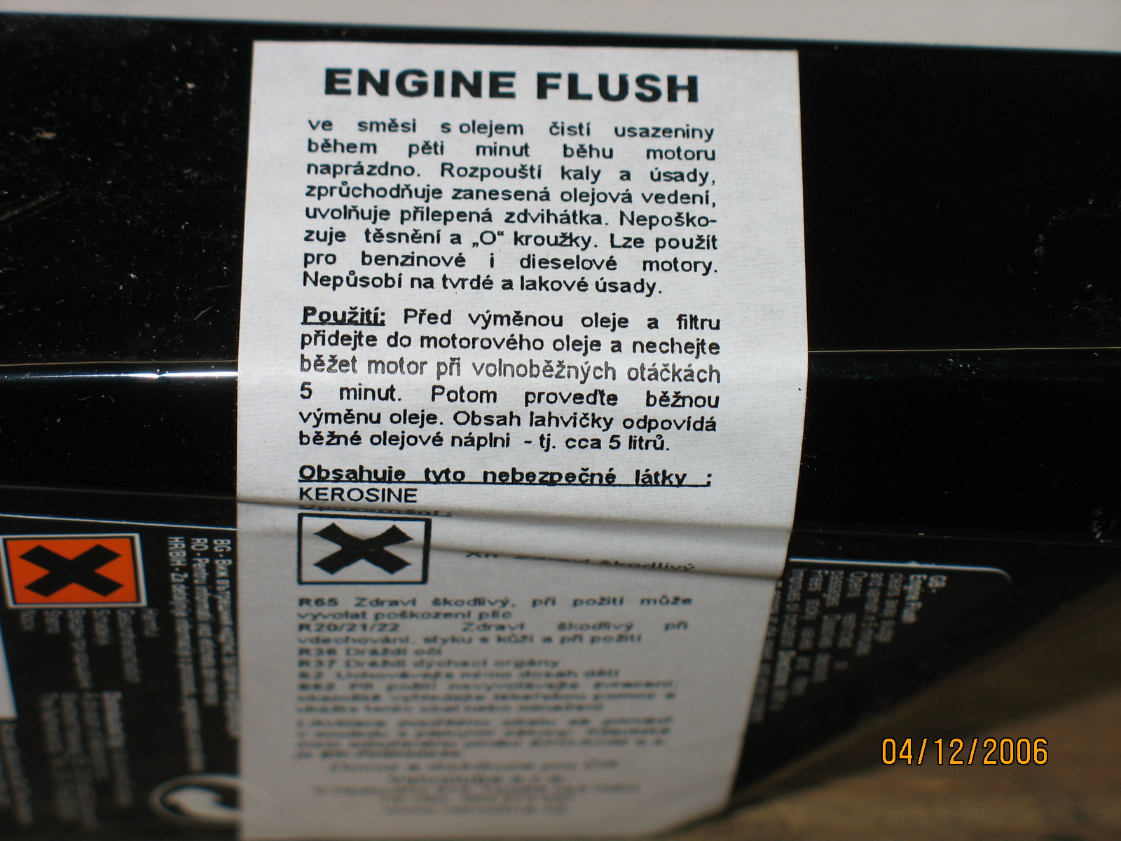

VÍCE NEŽ výplachový olej pro T613-3
Michal B.
Príspevky: 240
Príspevok od užívateľa Michal B. » 04 Apr 2007, 08:24
A tohle znáte ? Cena je 104 Kč včetně DPH.
Príspevok od užívateľa Eda » 04 Apr 2007, 09:43
Já bych na to jezdil, když to obsahuje ten kerosin, stejně to bude za pár let levnější než benžo. Jinak postup viz. Ondrej je asi nejvhodnější.
Príspevok od užívateľa Stevo » 04 Apr 2007, 10:18
Presne ako Ondrej pise. Vsetky tieto cistiace prisady stoja za milu jarmilu, takisto ako ostatne "osvedcene postupy" na cistenie motora. Bez prace niesu kolace, motory ktore sa zaniesli napriek pouzivaniu aditivovanych olejov ziadna prisada nevycisti.
