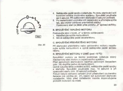

Já to mám od garáže k prvnímu vždy ucpanému kruháku 10 km nebo k první stopce 15 km, takže já nemám problém ihned po vyjetí na hlavní silnici sytič úplně vypnout. Když mám nejprve jet přes město, tak ho tam třeba pár set metrů nebo i kilometr či dva nechám, ale 10-15 km je blbost, to se každý rozumě seřízený motor už musí tím přebytkem benzínu přímo dusit...

Janom aby bylo jasno, ten sytič nemám naplno 15km - tak 30 s po nastartování ho stáhnu tak aby to drželo těch 1200-1500 otáček tj tak na 1/3. S tím pak jedu. S plným sytičem vyjedu z garáže, zavřu garáž, a pak než jedu to stáhnu.

"polovičné" vytiahnutie sýtiča je žiaľ pomerne nestabilný režim, tam je vcelku bežné zastavenie motora sa pri odľahčení a pod. (nebude veľmi držať nami želaný zvýšený voľnobeh)
pri jazde po rozbehu je najlepšie sýtič úplne vyradiť z činnosti a jemne pridávať plyn, len toľko, koľko motor znesie, v prípade zmien (preradenie rýchlosti, rozbeh...) ho zase nachvíľku zapnúť naplno, ale bez zaťaženia, inak autom poriadne šklbne - motor by sa mal ale veľmi rýchlo preberať k životu a potrebovať sýtičovú podporu čím ďalej, tým menej,
techniku jazdy na sýtič si časom každý nejakú nájde (viď. napr. popis MarekaK), rozhodne sa však treba vyhýbať dlhodobému používaniu sýtiča, čo motoru veľmi škodí.
Druhý extrém je namiesto sýtiča "trilkovanie" s pedálom plynu, kedy potrebné nadbytočné palivo dodávame cez injektory akceleračných púmp, prehltenie motora tu hrozí výrazne menej, nevýhodou je však zvýšené mechanické namáhanie motora a náročnosť takejto obsluhy..

Jestli si to ještě dobře vybavuju, tak nemám tolik druhů startu jako Marek. Na sytič startuju prakticky vždy, pokud není motor vyloženě horký a zamáčknu ho hned po nastartování (pouze při hlubokých mrazech po pár stech metrech+vytažení v případě potřeby).
Co by mělo motoru udělat "převalování" na volnoběh v nízkých otáčkách (500/min) - viz stastnytatrovak? "Strasne nezdrave" je podle mého naopak zbytečné ježdění na sytič.

Kazda Tatra to ma inak. Ja som startoval vzdy na sytic aj v lete. Rozdiel bol v tom, ze v lete som ho mohol skorej zatlacit a auto uz nezdochynalo. Pri dlhsej odstavke auta, treba nasat AC pumpou benzin, tymto sa da vyhnut nasledneme zdochnutiu a opatovnemu startovaciemu procesu - ale to uz asi vsetci viete.

Erikom popisany navod pouzivam v lete, v zime o nom mozem len snivat

Tak doplním:
Pri preradovaní dávam medziplyn na cca 80% vždy medzi 1° a 2°(niekedy aj dva...), v zime v "zohrievacom režime" dávam medziplyn skoro vždy aj mewdzi všetkými stupnami, je to podla sluchu a citu a podla toho v akom režime je, bol a bude motor pred a po preradení (velkost zátaže). Tatra, narozdiel od konfekcie, má málo "strmý" prevod plynového pedálu, a preto sa dá "brnknút" medziplyn aj neuveritelne jemný, a presne načasovaný a aj takýto jemný medziplyn umožní radenie aj o 250 ot/min nižšie, alebo umožní jazdu bez sytiča. Chce to pilotovat bez pusteného rádia , a docela sústredený (rádia sa v práci napočúvam tolko, že mi to stačí..., po určitom čase si možete pustit aj rádio, ked sa stane z šoférovania rutina...) . Skrátka tatra sa pilotuje a konfekcia sa šoféruje/vedie...
Doplním k štartovaniu: v lete (cez den) štartujem za špecifiských podmienok bez plynu, to znamená len s vyšlápnutou spojkou, dokonca ak niečo nedajbože pozerám na teplom motore tak štartujem aj len cez okno , tj. bez vyšliapnutej spojky, motor sa naštartuje a za cca 30s bez zásahu sa otáčky zvýšia na volnobežný štandart. Takéto štartovanie bez plynu je myslím dost zatažujúce pre batériu ( štartér sa točí nepatrne dlhšie), preto to robím len vtedy ak viem, že sa to časom dobije
Docela by bolo zábané si aj rozobrat ako sa rozbiehame, a ako kedy radíme dvojku , ale to nech napíše už aj niekto iný...
Ladis, Štěpán: teraz mám motor nastavený v brne sú lacnejší, ale vždy tam aj tak za niečo utratím navyšše...tým nehovorím , že Vymětalík naastavuje zle, myslím, že odstráni všetky neduhy štepánovi...
