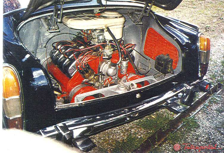

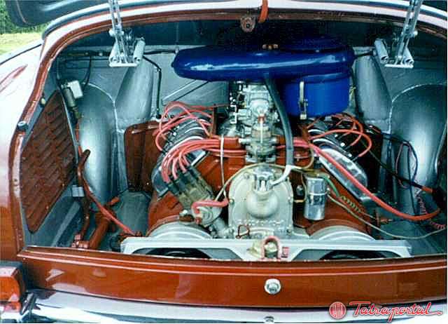

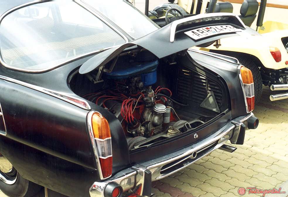

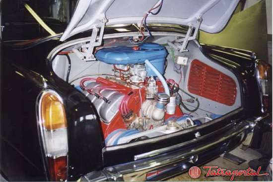

Motor
Motor Tatra 603, čtyřdobý zážehový osmiválec, byl odzkoušen v Tatře 607. Původní verze T603 používala motor varianty F. Po první modernizaci v roce 1962 se začaly montovat motory T603G. Vyznačovaly se vyšším výkonem ačkoli měly nižší objem. Poslední modernizace v roce 1968 uvedla motor T603H.
typ Tatra 603F Tatra 603 G Tatra 603 H
chlazení vzduchem
počet válců 8, do V pod úhlem 90o
vrtání x zdvih 75x72mm 75x70mm
objem 2545 cm3 2474 cm3
zapalování akumulátorové Pal Magneton 12V
pořadí zapalování
rozvod OHV
stupeň komprese
karburátor 2 karburátory dvojité spádové Jikov 30 SSOP
výkon 73.5 kW při 4800 otáčkách 77.5 kW při 4800 otáčkách
krouticí moment 152 N.m při 4800 otáčkách 166 N.m při 4800 otáčkách
mazání tlakové oběžné se zubovým čerpadlem a mikročističem oleje
dynamo vestavěno do ventilátoru 12 V/300 W
spoušteč elektrický 12 V/1.32 kW
spotřeba 12.5 l/100 km
suchá hmota motoru 180 kg
celková náplň oleje v motoru 6.5l

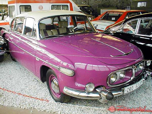

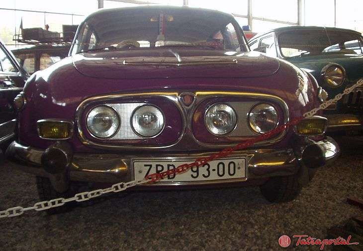

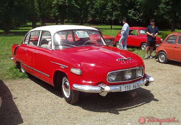

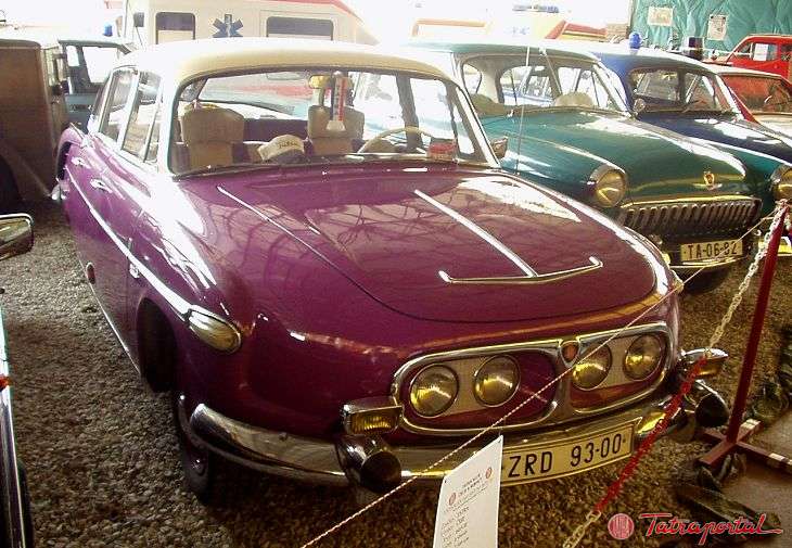

Fotogalerie

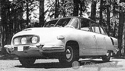

Tatra 603 (1955-1962)

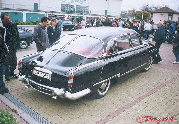

Tatra 2-603 (1962-1968)
Tatra 2-603 model 1969 (1968-1974)

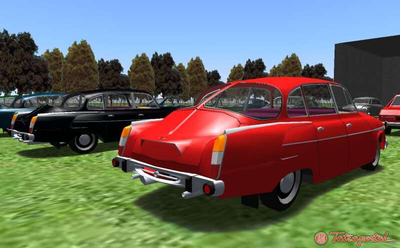

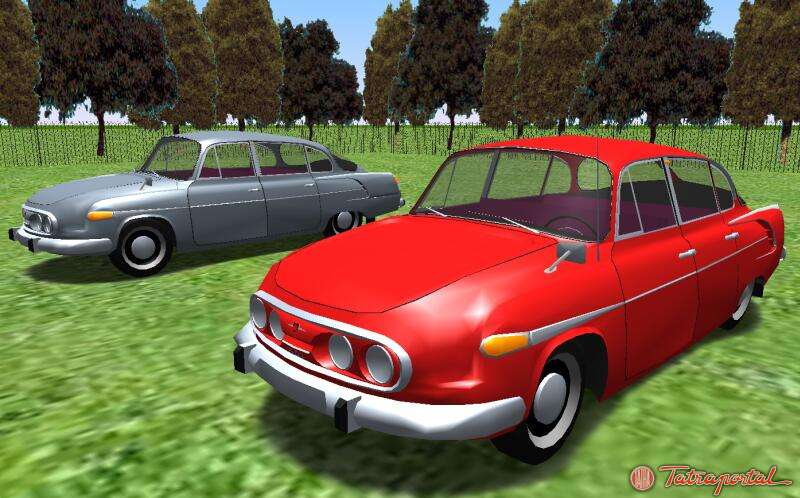

Model
Pro zájemce je připraven model Tatry 2-603'69 (115kB), který vznikl za výrazné podpory Ondreje Ertla z Tatra Autoklubu Slovakia. Model je ve formátu VRML97, který je vhodný pro webové prezentace. Tatra se také nachází ve velké venkovní scéně, odkud jsou i následující screenshoty.
