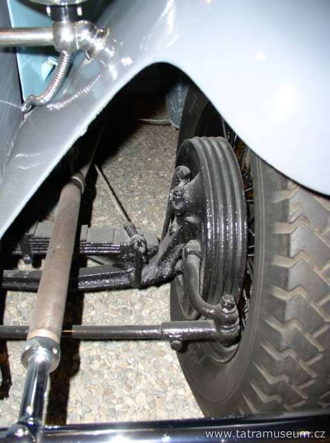

Podvozek Centrální nosná roura, jíž prochází spojovací hřídel. Vpředu je k ní přišroubována převodovka a motor, vzadu diferenciál. | přední náprava | nezávislé zavěšení předních kol, odpružena příčným půleliptickým listovým pérem. | | zadní náprava | se sestává ze dvou na sobě nezávislých výkyvných polonáprav, odpružena příčným půleliptickým listovým pérem, které je přišroubováno shora na diferenciál a svými konci se opírá o štíty brzd zadních kol. Toto řešení má tu výhodu, že s rostoucím propérováním roste i tuhost odpružení. | | kola | drátová R&W s drážkovým nábojem a centrální maticí, 20" | | pneu | Dunlop SS 32 x 6" | | pohon | zadní nápravy | | řízení | ss | | brzdy | provozní: mechanická, působí na bubny všech kol parkovací: mechanická, působí na bubny zadních kol, bubny odlity z hliníkové slitiny, mají litinovou vložku a chladicí žebra. | | rozchod vpředu | 1350 mm | | rozchod vzadu | 1350 mm | | rozvor | 3450 mm | | světlost | 240 mm | | hmotnost samotného podvozku | 980 kg |

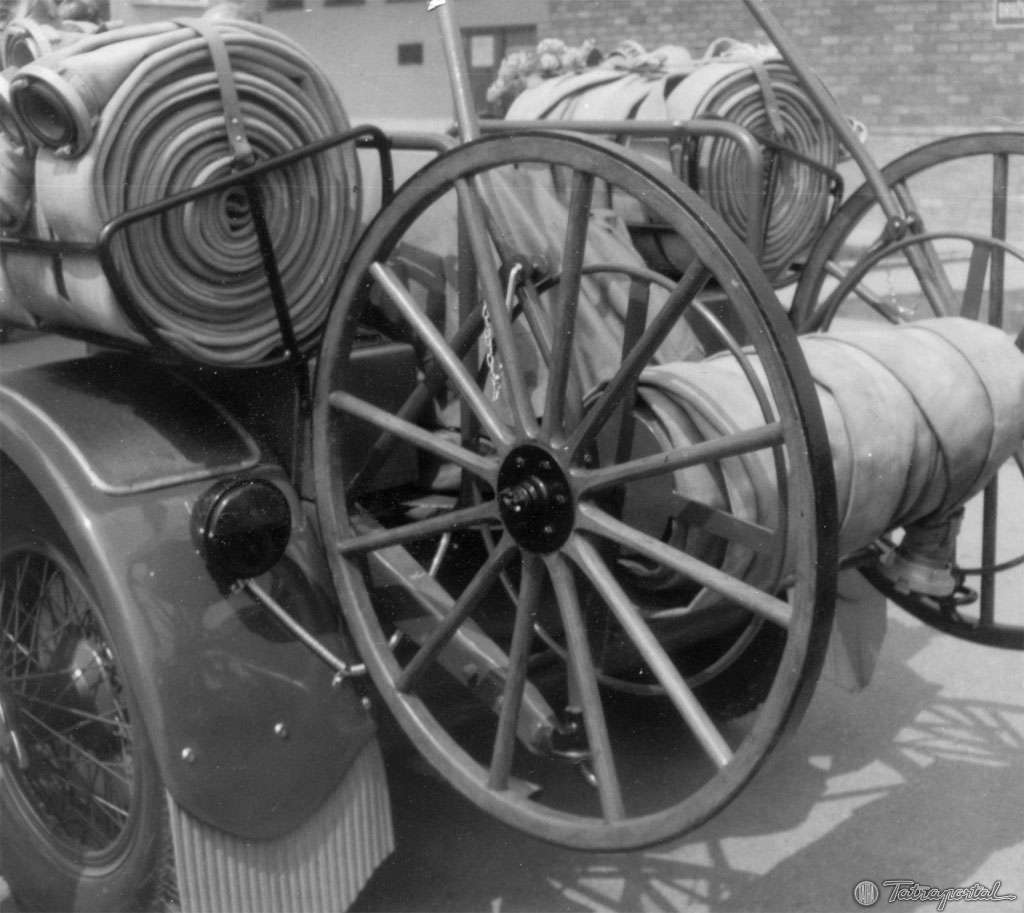

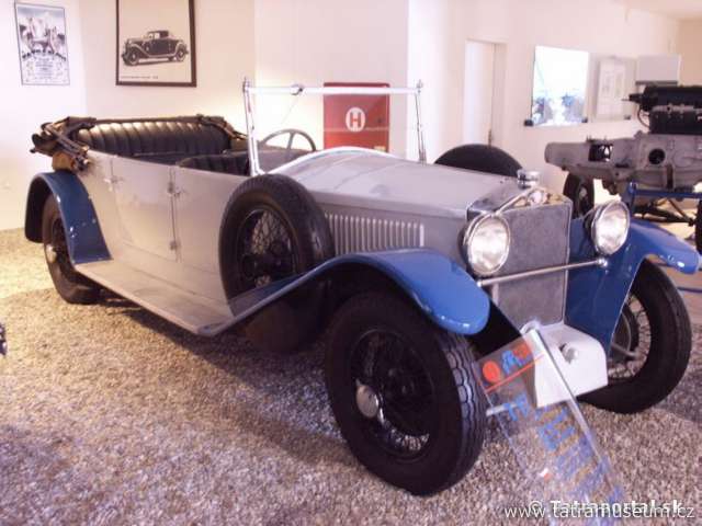

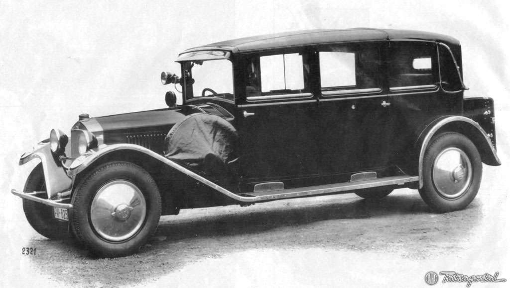

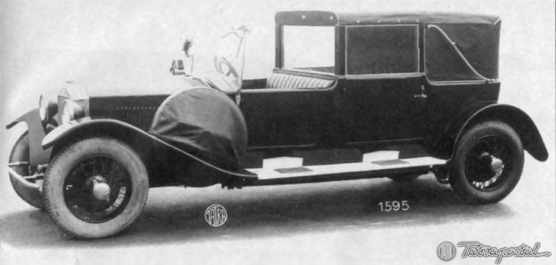

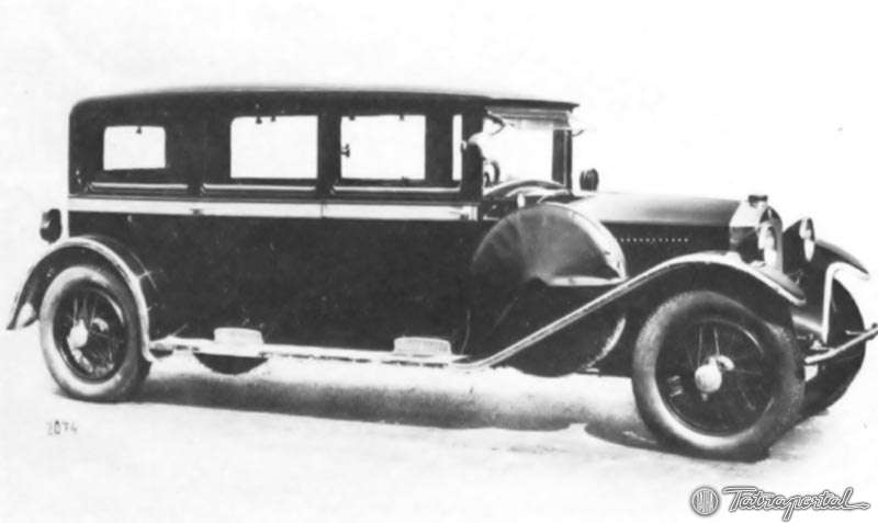

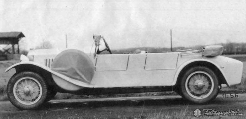

Karoserie Luxusní vůz pro náročnou klientelu. T17 byla dodávána s množstvím různých karoserií, některé jsou vyobrazeny ve fotogalerii. Vzniklo i několik hasičských vozů, jeden je dodnes používán ve Svatém Janu nad Malší u Českých Budějovic. Mezi zajímavé konstrukční prvky patří i mohutný přední nárazník, teleskopicky odpružený dvěma vinutými pružinami po stranách motoru. | elektroinstalace | 12V | | akumulátor | olověný, napětí 12V, kapacita 35Ah, uzemněn záporný pól | | pohotovostní hmotnost | 1300 - 1500 kg podle provedení | | maximální rychlost | 110 km.h-1 |
Fotogalerie Tatra 17 Dobové fotografie

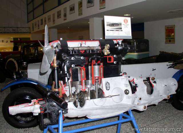

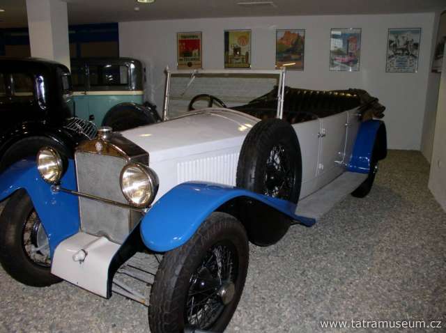

Dochované exempláře Poslední obrázek zachycuje motor T17 - je na něm dobře vidět pohon vačkového hřídele královským hřídelem, ventilátor na předním konci vačky, kruhové otvory pro montáž ojnic atd.

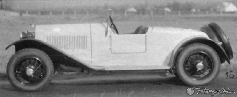

Tatra 17/31 Dobové fotografie
