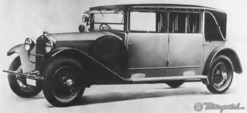

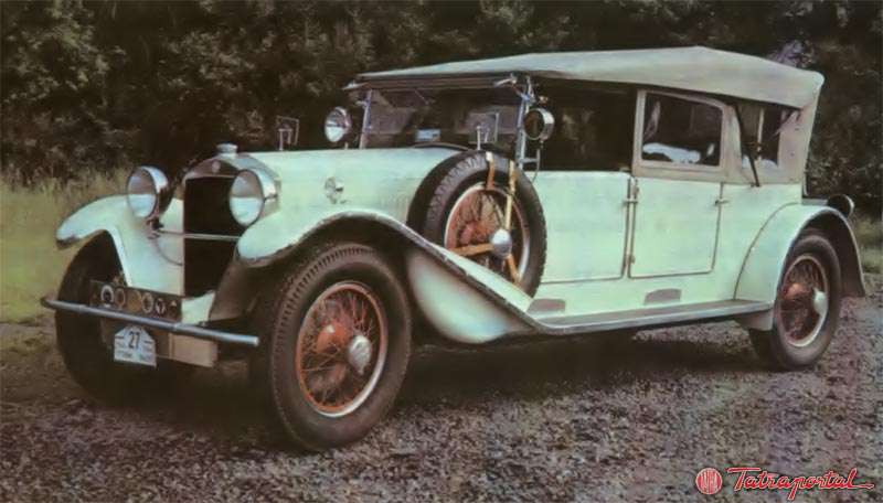

Tatra 31 1926-1930 hergestellt: cca 450 ks Tatra 31 ist vom Typ T17 abgeleitet. T31 hat einen leistungsstärkeren Motor und einige weitere Verbesserungen. T31 war wie auch der T17 für die finanzkräftigste Kundschaft konzipiert worden. Heute kennen wir wenigstens ein erhaltenes Exemplar, dessen zwei Fotos in der Fotogalerie zu finden sind. Motor Motor T31, ein wassergekühler Reihensechzylinder Viertaktottomotor. Der Motorblock ist aus Siluminguss, der abnehmbare Zylinderkopf ist gusseisern mit hängenden Ventilen. Der Zylinderkopf ist mit einem Aluminiumdeckel verschlossen. Die Nockenwelle wurde durch eine geräuscharme Walzengliedkette angetrieben. Tunellkurbelwellengehäuse. Die Kurbelwelle vierfach mit Walzenlager gelagert. Die Pleuelstangen werden bei der Montage in den Motorblock durch die typischen runden, mit Runddeckeln abschliessbaren Seitenöffnungen, eingebracht. | Bezeichnung | Tatra 31 | | Typ | Viertakt Ottomotor | | Kühlung | Wasserkühlung, am vorderen Ende der Nockenwelle ist ein Ventilator angebracht. | | Zylinderzahl | 6, uspoøádányr | | Bohrung x Hub | 70 x 100 mm | | Hubraum | 2310 cm3 | | Zündung | Akkumulatorzündung 12 V, | | Zündfolge | 1-5-3-6-2-4 | | Steuerung | OHC | | Kompression | 5:1 | | Vergaser | Zwei horizontale Zenithvergaser mit Saugleitung Pallas | | Leistung | 29.4 kW bei 3000 Umdrehungen /Min. | | Schmierung | Druckumlaufschmierung mit Kolbenpumpe angetrieben durch einen Exzenter, der am vorderen Ende der Nockenwelle angebracht war. Die Schmierung besass einen Oelfilter und eine Kontrollampe | | Anlasser | elektrisch | | Verbrauch | Benzin: 13-14 l / 100 km |
Fahrgestell Eine Antriebswelle wurde im Zentralrohr geführt. Motor vorne am Zentralrohr angeschraubt, hinten das Differential. | Vorderachse | Unabhängige Vorderradaufhängung, gefedert mittels quermontierter halbelliptischer Blattfedern. | | Hinterachse | besteht aus zwei unabhängigen Pendelhalbachsen, gefedert mittels Querblattfeder - oben am Differential angeschraubt und stützt sich mit ihren Enden an den Hinterradbremsschildern. Diese Lösung hat zur Folge, dass die Federung mit steigender Durchbiegung immer straffer wird. | | Räder | Speichenräder R&W mit Walzrillen und Zentralverschluss, 20" | | Reifen | Dunlop SS 32 x 6", oder hinten 6.50 x 20" | | Antrieb | Hinterachse | | Lenkung | ss | | Bremsen | Fahrbremse: mechanisch, wirkt auf die Trommel aller Räder Feststellbremse: mechanisch, wirkt auf die Trommel der Hinterräder, die Trommeln aus Leichtmetall, hatten eine gusseiserne Einlage und Kühlrippen. | | Spurbreite vorn | 1350 mm | | Spurbreite hinten | 1350 mm | | Achsabstand | 3450 mm | | Bodenfreiheit | 220 mm | | Fahrgestell-Gewicht | 1100 kg |
Getriebe Das Getriebegehäuse wurde vorne am Motorblock, hinten am Zentralrohr angebracht; geschliffene Zahnräder, vierter Gang direkt | Getriebe | 4+1 | | Kupplung | mechanische Einscheiben Trockenkupplung |
Karosserie Ein Luxuswagen für anspruchsvolle Kundschaft. T31 wurde mit vier bis zu sechsplätzigen Karosserien angeboten. Als ein interessantes Konstruktionsdetail muss die massive, an den Motorflanken befestigte und mit Spiralfedern gepufferte Stossstange, wie beim T17, erwähnt werden, wie schon beim T17. | elektrische Anlage | 12V | | Batterie | Bleibatterie, 12 Volt Spannung, Kapazität 35 Amperstunden, Kathode geerdet. | | Bereitschaftsgewicht | 1300 - 1500 kg, je nach Ausführung | | Höchstgeschwindigkeit | 110 km.h-1 |
