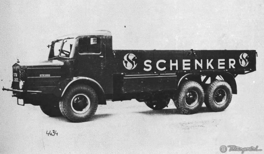

Karosserie Lastwagen oder Autobus. Auf das Fahrgestell wurden verschiedene Arten von Aufbauten montiert so für: Lastwagen, Umzugswagen, Schemelwagen, Kipplastwagen und Tankwagen. Die Busse waren wegen deren Leistung und komfortabler Federung sehr beliebt. Es wurden städtische und Überland-Busse ausgeliefert. So z.B. wurden die T24 Autobusse in Prag an den steilsten Strecken wie von Smichov nach Strahov (heutige Linie 176) eingesetzt. Im Videoarchiv des www.tatraportal.sk finden Sie Aufnahmen des T24 Busses in Fahrt (in der heutigen Zapova Strasse) aus den Zwanzigern. Interessehalber sein bemerkt, dass die heutigen modernen Karosa-Busse diese Strecke im zweiten Gang, leer im dritten Gang fahren! Mit der Zeit hat sich die Anordnung der Hauptscheinwerfer geändert - zuerst waren sie an der Vorderwand der Kabine, dann seitlich an der Motorhaube und schliesslich an den Kotflügeln angebracht. | elektrische Anlage | 12V | | Nutzlast | 6000-10000 kg | | Höchstgeschwindigkeit | 40-45 km.h-1 |

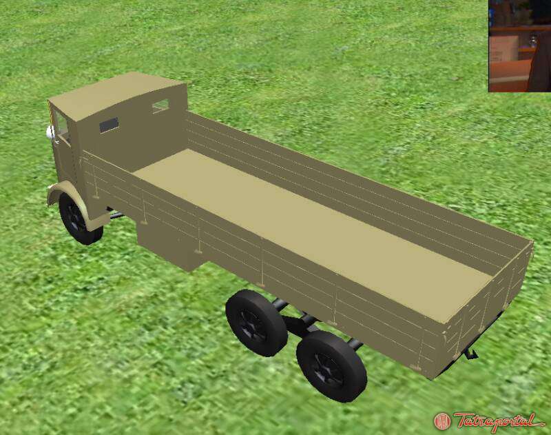

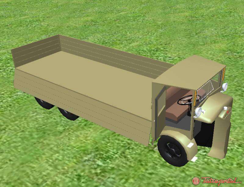

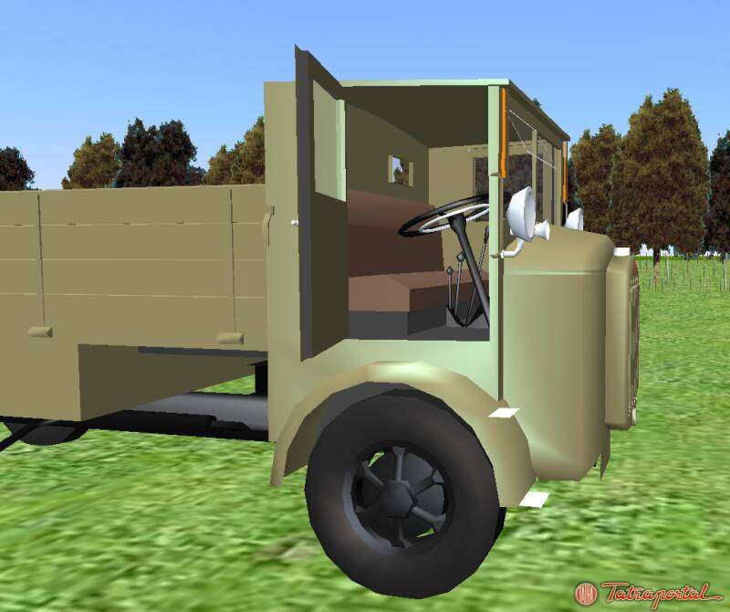

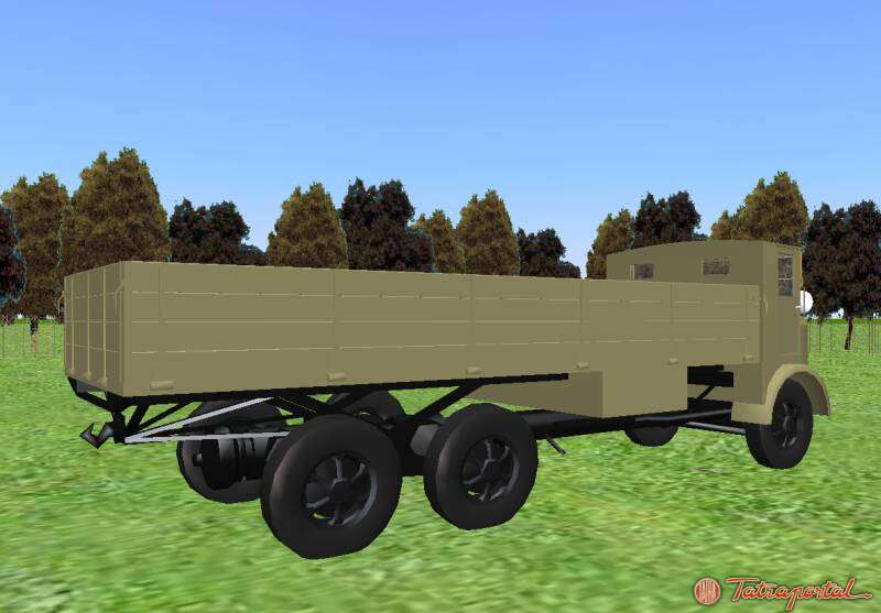

Historische Aufnahmen Tatra 24/67 Modell Für interessierte Kundschaft wurde ein Modell des Tatra 24 (1926) vorbereitet. Man findet es auch in der grossen Aussenszene, woher auch die Sceenshots stammen. Zum virtuellen Spaziergang sind folgende Szenen vorbereitet:
