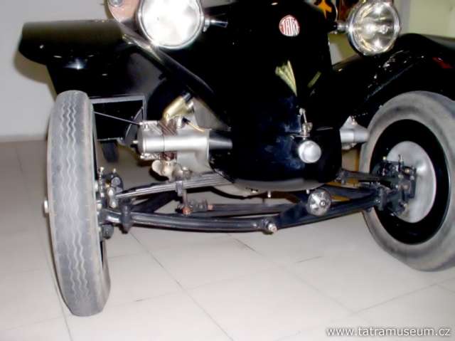

Fahrgestell Eine Antriebswelle wurde im Zentralrohr geführt. Motor vorne am Zentralrohr angeschraubt, hinten das Differential. | Vorderachse | steif, gefedert mittels Querblattfeder getragen vom Leichtmetall-Motorblock, zwischen dem Schmiedestück und der Blattfeder ist ein frikativer Hebeldämpfer. | | Hinterachse | besteht aus zwei unabhängigen Pendelhalbachsen, gefedert mittels Querblattfeder - oben am Differential angeschraubt und stützt sich mit ihren Enden an den Hinterradbremsschildern. Diese Lösung hat zur Folge, dass die Federung mit steigender Durchbiegung immer straffer wird. | | Räder | Felgen, 18" | | Reifen | Dunlop 4.75 x 18" | | Antrieb | Hinterachse | | Lenkung | mechanische Schnecklenkung | | Bremsen | Fahrbremse: mechanisch, wirkt auf die Trommel aller Räder Feststellbremse: mechanisch, wirkt auf die Trommel der Hinterräder | | Spurbreite vorn | 1200 mm | | Spurbreite hinten | 1200 mm | | Achsabstand | 2646 mm | | Bodenfreiheit | 220 mm | | permanenter Antrieb | 1:4.8 | | Fahrgestell-Gewicht | 520 kg |

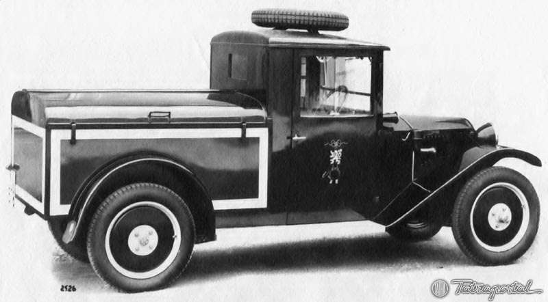

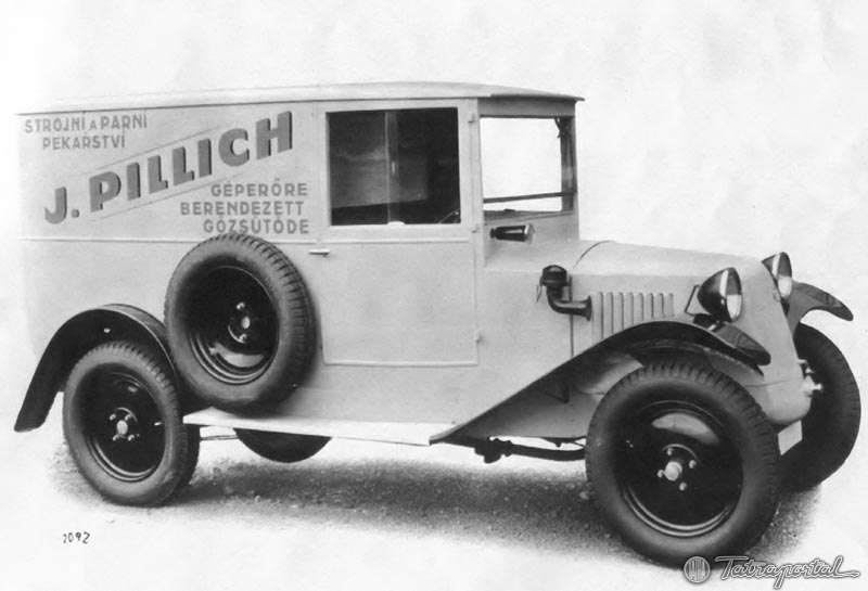

Fotogalerie Historische Aufnahmen Die erste Abbildung stellt alle lieferbaren Typen der Tatra 12 Karosserien dar. (Autor V.Zapadlik) Modell Das Modell steht noch nicht zur Verfügung.
